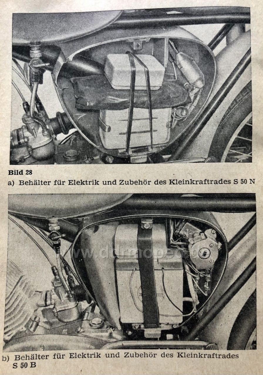

Passt jetzt nicht ganz, aber das Bild ist aus der S50 Betriebsanleitung von 1974.

Hi. Cooles Bild. Und die Pole am Batteriekasten zeigen da wohl auch wieder nach rechts, wie ich es ja auch bei mir an der S51 habe.
Das habe ich jetzt hier im Forum gefunden:
bisschen nach unten scrollen
http://www.ddrmoped.de/forum/index.php?showtopic=8751&st=195
Werkzeug fehlt halt.
Gruß, Frank.

Ist das jetzt eine originale "N" Verdrahtung?
Ich kannte den Kabelverbinder immer nur im Herzkast... Klar, das ist halt das, was man als "Nichteigentümer" so zu sehen bekam. Keiner meiner Kumpels hätte ftüher in meinem Beisein den Tank abgenommen.
Der Kabelverbinder unter dem Tank war mir von Den "B" für die Blinkerverteilung bekannt.
Jetzt wird mir natürlich klar, warum bei mir mehr Kabel im Herzkasten zusammenlaufen und meine Klemmleiste damit überfordert ist. (Ich habe nämlich 2 Klemmstücke im Herzkasten, damit mein Eigenbau-Kabelbaum funktioniert.

Ich kenne den Leitungsverbinder bei der S51N auch immer nur batterieseitig im Herzkasten. Bei den Elektronik Zündungen ist der auf der anderen Seite. Aber ob der bei einer S50N wie in dem link da am Rahmen sitzt weiß, ich nicht. Aber selbst auf Deinem S50N Bild ist diese Klemmleiste im Herzkasten ja auch nicht zu sehen !?!

Beim S50 N und beim S50 B waren die Kabel unter den Tank in einer Steckleiste verbunden. Der S50N hatte die auch im Herzkasten wo die Kabel von der Lima mit den Kabelbaum verbunden wird. Beim S 51 gab es die Steckleiste unter den Tank nicht mehr. Die Steckleiste bei den elekt. Mopeds im Herzkasten rechts, sind nur die Blinkerkabel von vorn und hinten zusammen gesteckt.
