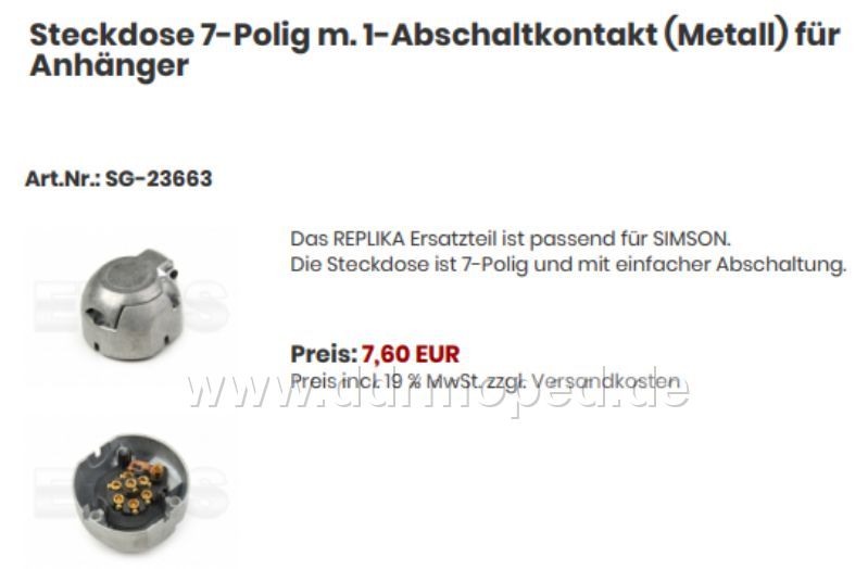

Du kannst sowas nehmen:
Oder Du nimmst eine Zigarettenanzündersteckdose und einen separaten versteckten Schalter.

Ich habe einen verzinkten MKH Hänger der auch neu aufgebaut wird. Neue Schutzbleche , Räder usw.
Stecker kommt ein schwarzer original KFZ Stecker dran. Es gibt eine Steckdose wo durch das einstecken des Steckers das Rücklicht vom SR2 ausgeschaltet wird. Hatte es schon einige male gesehen.
Diese rießen 7 Poligen Stecker sind für den LKW oder PKW Bereich gedacht, aber nicht an so einem kleinen Moped.
Die Heldrunger Anhänger haben die 7-poligen Stecker serienmäßig verbaut. Der kleine schwarze KFZ-Stecker hat so eine Wulst, mit der ein Stift im Schalter betätigt wird, welcher die Umschaltung der Beleuchtung realisiert. Also aufpassen, da gibt es auch welche ohne diesen erhabenen Rand...
Bei der Rollka-Kupplung ist das über ein Halteblech alles passend zusammengetüftelt, kannst ja mal die Tante Guggl für Bilder bemühen...
Bezugsquelle: Auf gut sortieren Teilemärkten! thumbsup.gif ph34r.gif
