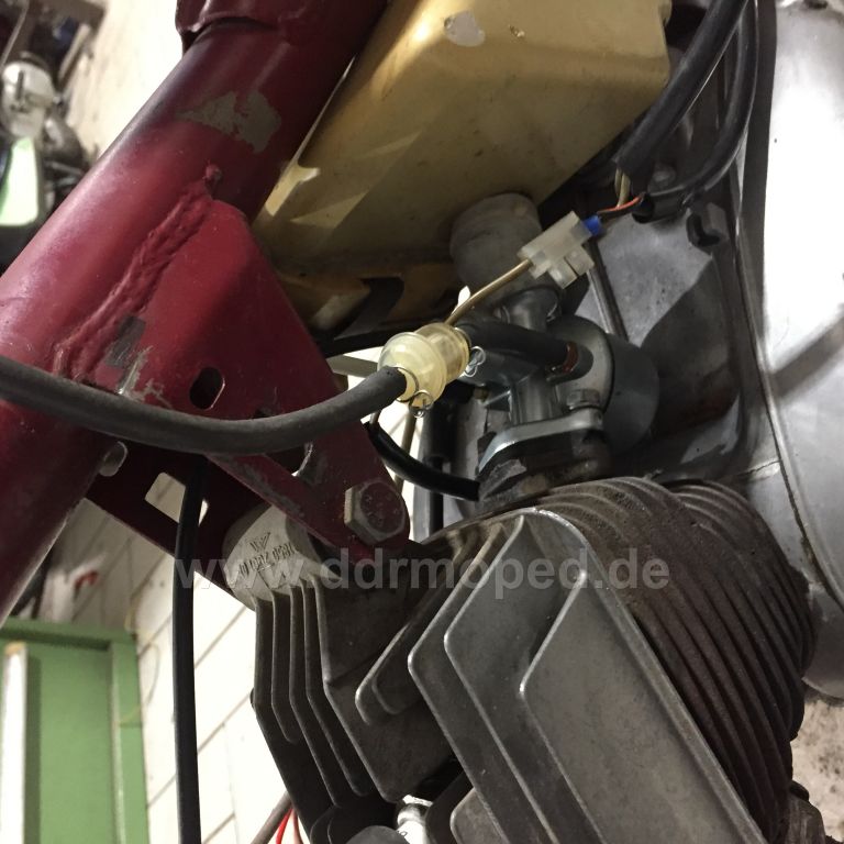

Mach doch mal ein Bild, was da an Deinem Zylinder für ein Vergaser dran ist.

Also das ist ein SR2 NKJ- Vergaser, der Vergaser vom Spatz sieht anders aus und der Durchlass ist etwas größer. Vielleicht hat hier jemand einen original NKJ- Vergaser vom Spatz, und kann mal ein Bild einstellen.

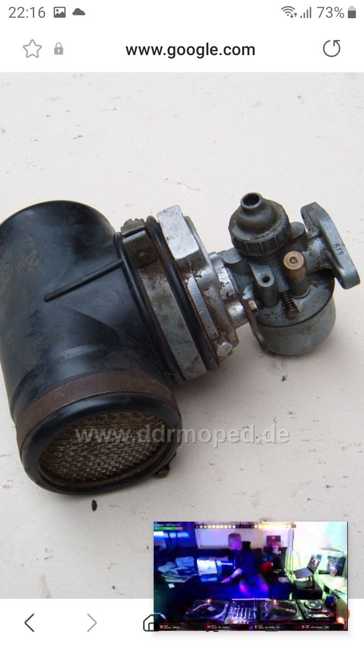

Auf dem Flansch am Vergaser zum Zylinder muss oben links die Vergaser-Typenbezeichnung stehen. In diesem speziellen Fall sollte es ein NKJ134-3 sein. Das Gummi-Verbindungsstück zwischen Ansaugtopf und Vergaser gibt es neu als sehr guten Nachbau bei Werner-Fahrzeugteile.
Geschrieben am: 30.01.2022, 21:05
Das Verbindungsstück sieht dann SO AUS

Die Kaltstarteinrichtung, sprich Luftklappe ist fernbedient durch ein Gestänge. Eingehängt in dem Hebel zwischen Vergaser und Luftfilter
Wobei dieser nicht ganz richtig ist, dort ist ein Gewinde in den Vergaser geschnitten für eine Seilzugaufnahme für die Tupferbetätigung, diesen hat wiederum der Spatz nicht, nur KR50 und Schwalbe mit NKJ
