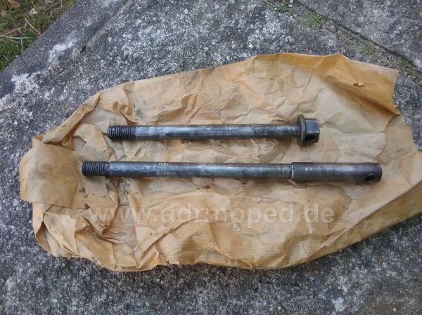

Die Achsen wollte ich schon länger tauschen. Wie eingangs erwähnt wurde die rote nicht vernünftig behandelt. Bei jedem Drehen der Achsen, Ein- oder Ausbau egal, "schaukelten" die Naben.
Bleibt gesund!

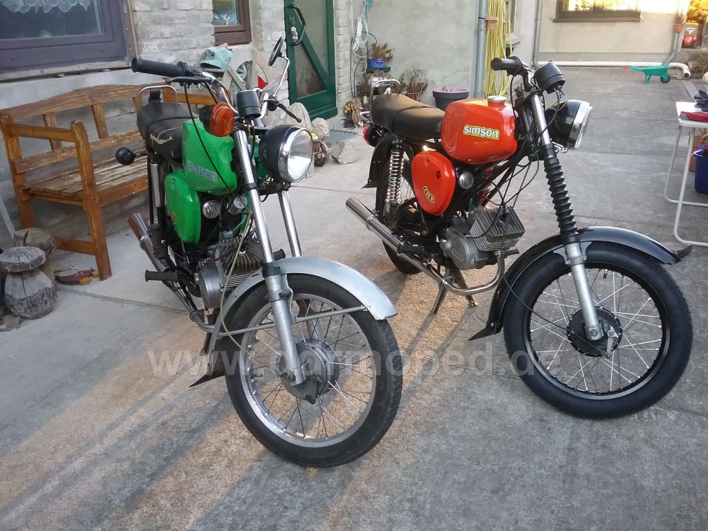

Weiterhin wurde der rechte, defekte Faltenbalg an der roten S50 gewechselt. An der grünen "Fummelig" wurde das Vorderrad weiter bearbeitet. Hier sin übrigens vorn un hinten noch Pneumant "Decken" montiert.
Bleibt gesund!

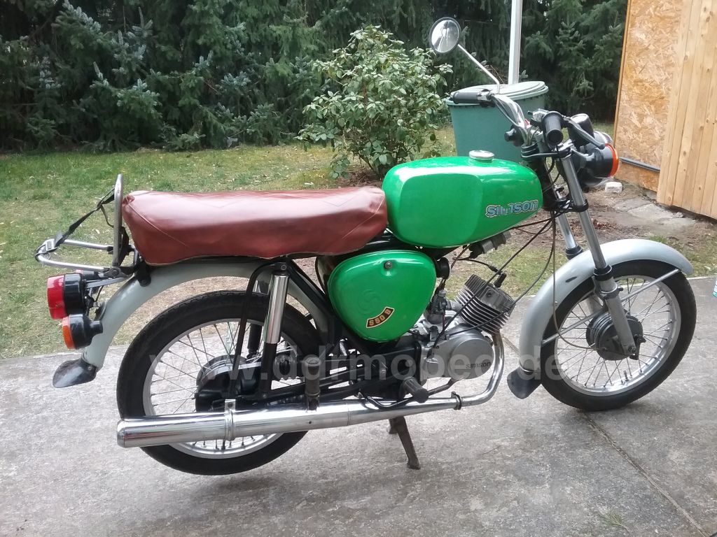

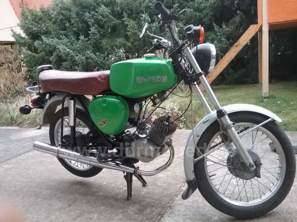

Die Aufbereitung geht weiter. Mein kleiner Helfer wollte anschließend unbedingt eine Runde drehen. Wie damals als Halbgewalkter ging es dann mit Erkältungssalbe auf der Brust auf Achse!
Ein paar Ventilkappen ließen sich noch finden. Schwarze Kappen wären auch noch da. Diese gefallen mir jedoch besser. Das Muster auf dem Sitzbankschonbezug erinnert mich an meine ES/2.
Das Zentrieren der Räder hat ordentliche Ergebnisse erzielt. Das bisschen, was noch wackelt, sind die Pneumantreifen. smile.gif

Irgendwie gefällt sie mir, so wie sie ist.

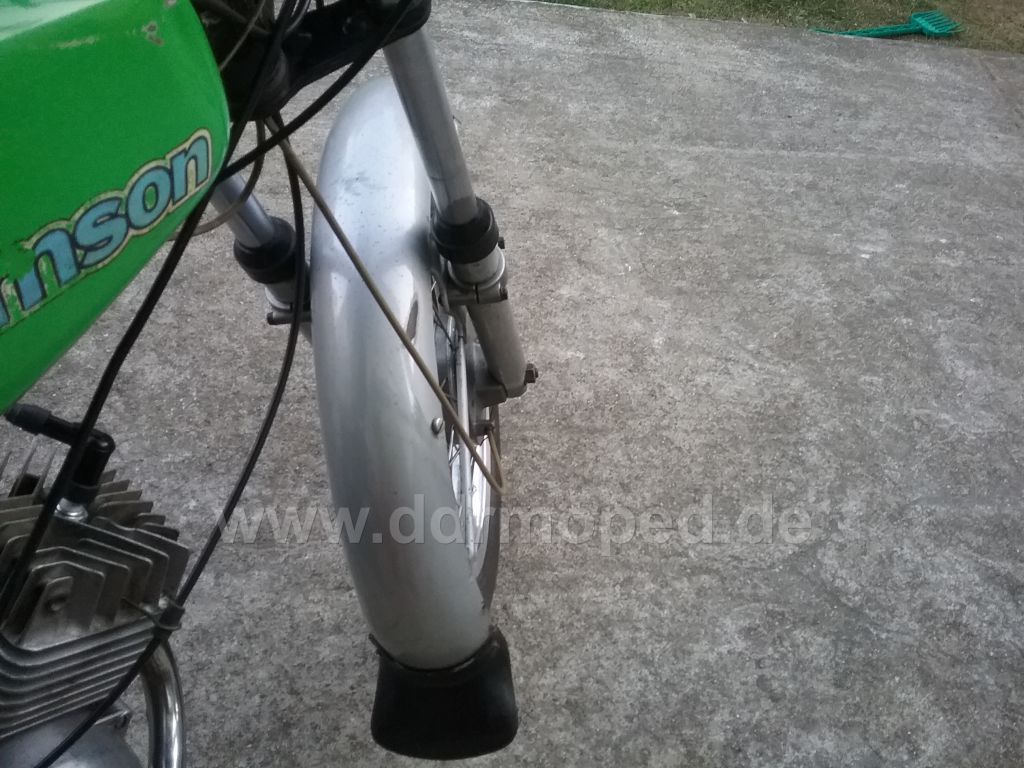

Hab noch was entdeckt: Vorn ins Schutzblech gehört noch ein Plasteclip um den Bowdenzug zu halten. Da ist jetzt ne Schraube drin.

QUOTE (Orionheizer @ 16.03.2022, 08:24)
Ja das hast du gut beobachtet. Der Bremsbowdenzug hat deshalb auch ordentlich am Schutzblech gescheuert.
Die Plastikschmutzfänger sind auch geschraubt...

smartsurfer81
Geschrieben am: 16.03.2022, 09:13
Beiträge: 1469
Mitgliedsnummer.: 7045
Mitglied seit: 01.01.2014
Und gehören vernietet.....
