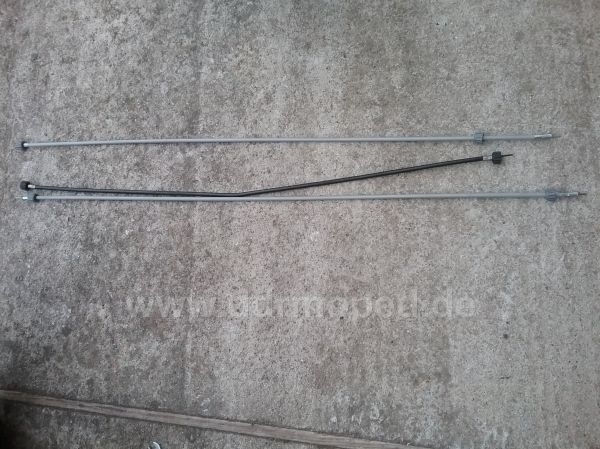

Ja und am Lampentopf ist eine Scheuerstelle von der "alten" Tachowelle.
Ist bei mir auch . LOL

QUOTE (AbundZuS50 @ 16.03.2022, 09:16)
Ja da muss eine andere verbaut werden. Je nach Einschlagwinkel nach links, kann man unterschiedliche Töne erzeugen. "Sie spielte Cello..."
Da bin ich aktuell noch am Ringen mit mir selbst, ob ich welche nachfertigen lasse.

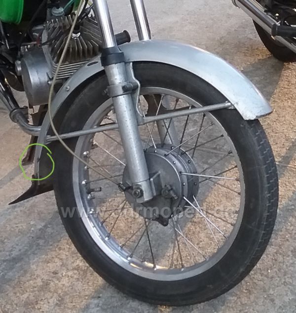

QUOTE (smartsurfer81 @ 16.03.2022, 09:13)
Und gehören vernietet.....
Jo, bin dran. Sieh es mir nach.
Die untere Spitze war nach innen geknorkelt. Vorm Konservieren wollte ich es nicht vernieten. Darum ist das noch so. Hinten soll ja auch noch ein anderes Schutzblech dran. Das wird dann zusammen passieren.

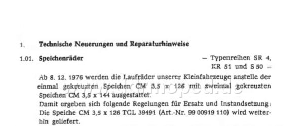

Da mich die Frage nicht los ließ, habe ich mich mit der Frage der Speichenräder und Nachweis dazu beschäftigt. In der Simson Service - Information April 1977, in 2/77 erstellt, findet man folgendes:

Geschrieben am: 17.03.2022, 06:45
Beiträge: 2388
Mitgliedsnummer.: 9051
Mitglied seit: 16.08.2016
An der markierten Stelle, auch symmetrisch auf der anderen Seite, waren Beulen durch das "Umknorkeln" des Schutzbleches.

QUOTE (Moped Micha @ 16.03.2022, 22:23)
Da freue ich mich aber! Endlich habe ich da auch mal ein Datum! thumbsup.gif

QUOTE (Moped Micha @ 16.03.2022, 11:41)
Simsonklinik hatte noch zwei da.
Bleibt gesund!

QUOTE (Moped Micha @ 17.03.2022, 16:43)
Jetzt kann wieder gescheuert werden.
