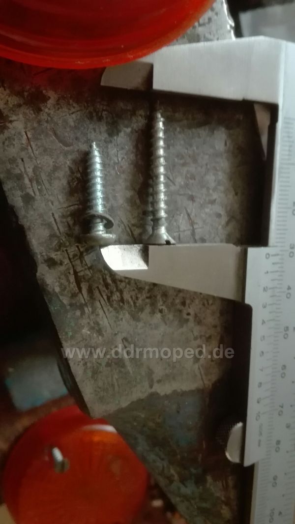

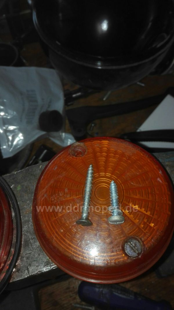

Die Schrauben hatten auch einen flachen Kopf, keinen Linsenkopf!
19mm mit Kopf 22mm. Die sehr, sehr dünne Unterlegscheibe habe ich jetzt nicht mit gemessen.

Die Scheiben sind Papier. 1x unter der Schraube, 1x innen, dass die Schraube nicht raus fällt.

Ich würde sie vielleicht eher als Dichtungen bezeichnen.

Bei mir sind es Unterlegscheiben aus Metall.

QUOTE (Orionheizer @ 04.04.2022, 16:38)
Genau.... die Schrauben der Blinker von hinten sind kürzer und haben auch einen Rundkopf.
Für die S50 Blinker hatte ich nur 2 Schrauben diese sind deutlich länger und haben keinen Rundkopf.
Die ET Liste bringt mich hier auch nicht weiter.

Des gehört so nicht!
Die Schaube mit der Pappscheibe ist ok.
Aber das Blinkerglas ist ein durchgebohrtes von der S51. Die langen Schrauben gehören auch nicht ins Moped.

QUOTE (Orionheizer @ 06.04.2022, 12:23)
Pappscheiben kann ich vorn links bestätigen. Rechts war, wie bereits geschrieben, Metall drin.

QUOTE (Orionheizer @ 06.04.2022, 13:23)
Richtig erkannt. Da hat sich jmd schon mal selbst "zu helfen gewusst".

Bezüglich der Pappscheiben versuche ich mal bei Gelegenheit das Locheisen für Leder, um selbst welche herzustellen.
Ihr werdet auf dem Laufenden gehalten.

QUOTE (Moped Micha @ 04.04.2022, 22:38)
QUOTE (Orionheizer @ 04.04.2022, 15:38)
Ja ich weiß dass das eine Glas Eigenbau war ,aber auch bei dem Originalen greitft die Schrauben mit knapp 2 Umdrehungen.

QUOTE (Doc Holliday @ 06.04.2022, 19:24)
Probier mal ohne Glas, ob das Gewinde direkt packt. Vielleicht war eine Monster-Schraube drin und das Gehäuse hat es erlebt.

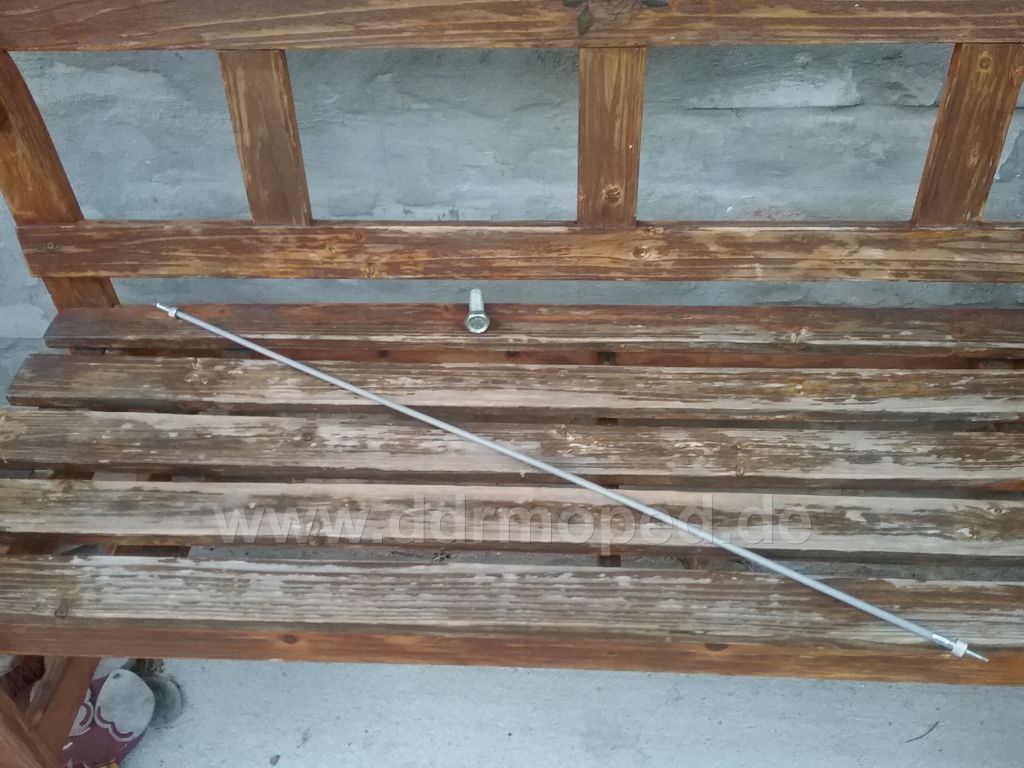

Die Tage habe ich mir noch eine Welle besorgt...
Bleibt gesund!
