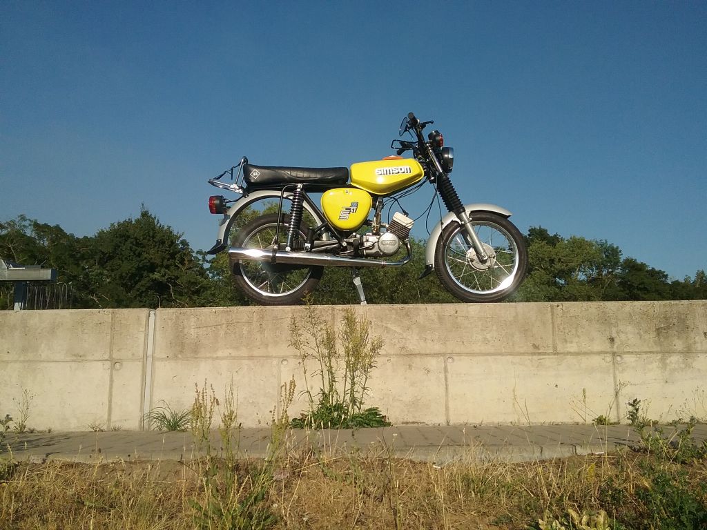

Die 100er HD war Murks, jetzt kommt eine 115er hinein, da der Teillastbereich größer 10%, sich verschluckte (Der Choke half.). Der starke Wind war heute auch nicht besonders hilfreich zum Abstimmen. Es kommen aber andere Tage.

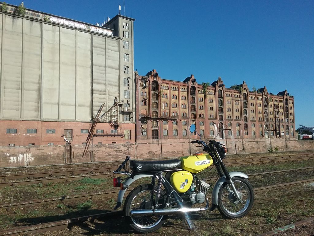

Gestern ging es weiter, nachdem die 115er Düse zu groß war, mit der 100er. Der kleine Helfer wollte unbedingt mit der Gelben zur Kita.

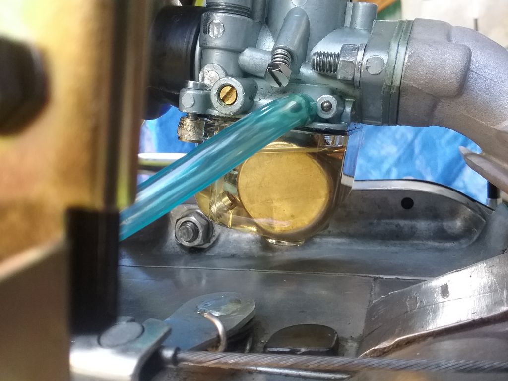

Natürlich kann die Leerlaufdrehzahl erhöht werden, damit der Motor im Stand nicht mehr so schüttelt.
Es ist schon jammern auf hohem Niveau.
Weiter ging es auch hiermit.

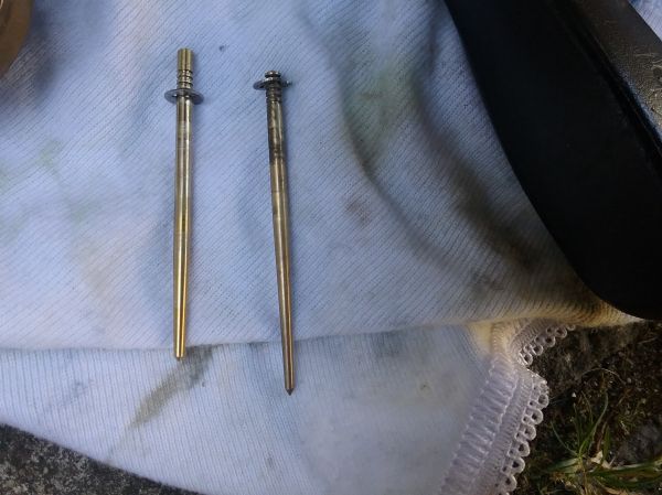

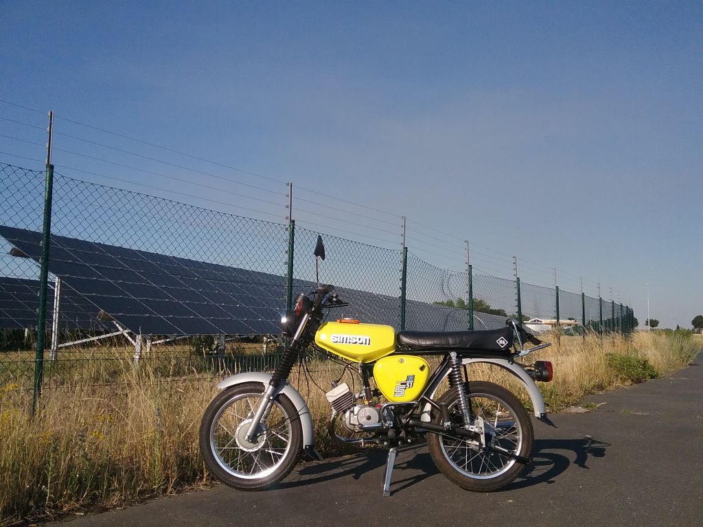

Die linke Nadel war verbaut und wurde durch die rechte ersetzt. 2,47mm wurden zu 2,45mm mit harmonischerem Verlauf.
Hinzu kam eine 40er LLD, die einen etwas größeren Durchnesser aufweist.
Herr Inspektor auf Abhnahmefahrt.

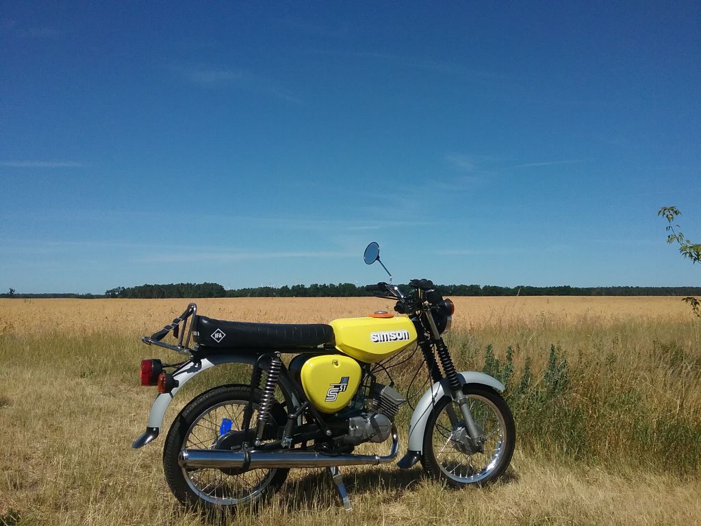

Das Ding funktioniert jetzt wunderbar, hängt sauber am Gas, ohne sich zu verschlucken.
Herrlich!
