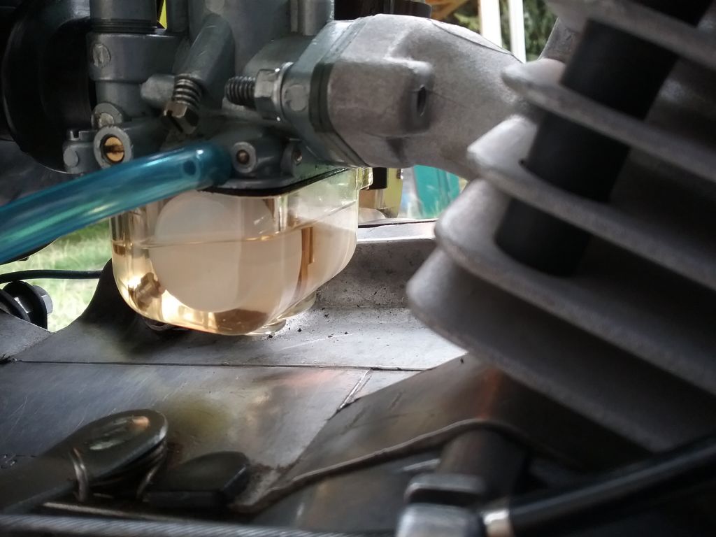

Mit Suff natürlich nicht. Ich hatte mir ein paar lange Leerlaufdüsen bestellt und Schwimmer.
Bleibt gesund!
Micha
PME-MailMSN
Moped Micha
Geschrieben am: 28.07.2025, 19:04
Beiträge: 2388
Mitgliedsnummer.: 9051
Mitglied seit: 16.08.2016
Dabei habe ich einen Anfängerfehler bemerkt, sodass ich mich über manche Reaktion beim Abstimmen, nicht mehr wundern muß!
Der Schwimmer ist übrigens auch undicht.
Bleibt gesund!
Micha
PME-MailMSN
Moped Micha
Geschrieben am: 28.07.2025, 19:07
Beiträge: 2388
Nun ist es eine 35er LLD, mit 115er HD geworden.

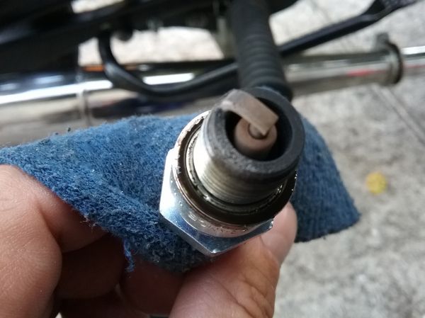

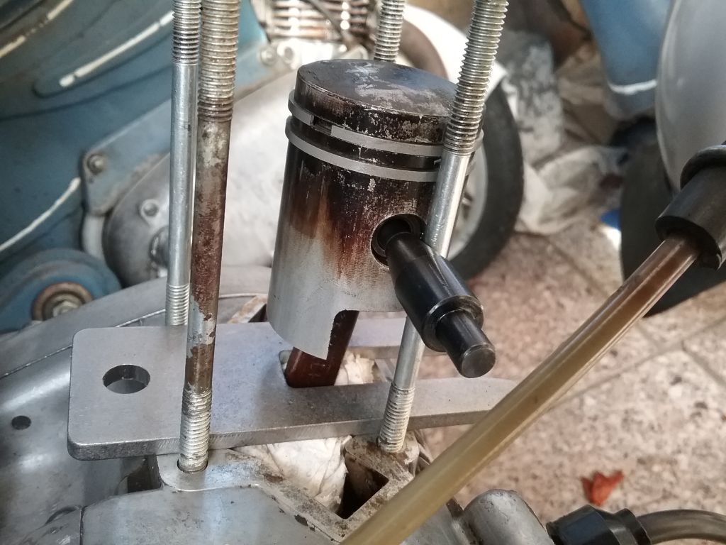

Heute gab es ein neues Nadellager, Federringe und Kolbenringe.
Bleibt gesund!
Micha
PME-MailMSN
Moped Micha
Geschrieben am: 29.07.2025, 18:43
Beiträge: 2388
Das Stoßmaß der Ringe war fast 12 mm. Blowby sieht man ja auf den Bildern davor.
Mal sehen, wann ich zur Probefahrt komme, da meine Jungs aus dem Kurzurlaub mit Mutti zurück sind.
Es gibt halt wichtigeres, zumindest für mich!

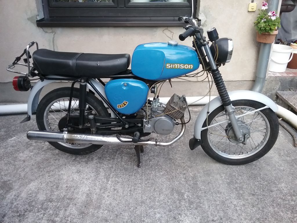

AbundZuS50
Geschrieben am: 30.07.2025, 13:03
Beiträge: 1107
Mitgliedsnummer.: 9896
Mitglied seit: 28.01.2018

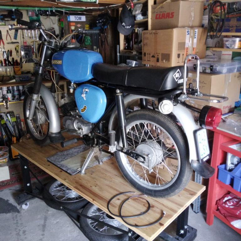

12 mm ( 1.2 cm ) glaub ich auch nicht so recht.
Mir ist aber was , oder meinem inneren MONK ,
was ganz anderes aufgefallen.
Bei der N magst du den Ständer wohl nicht so sonderlich,
