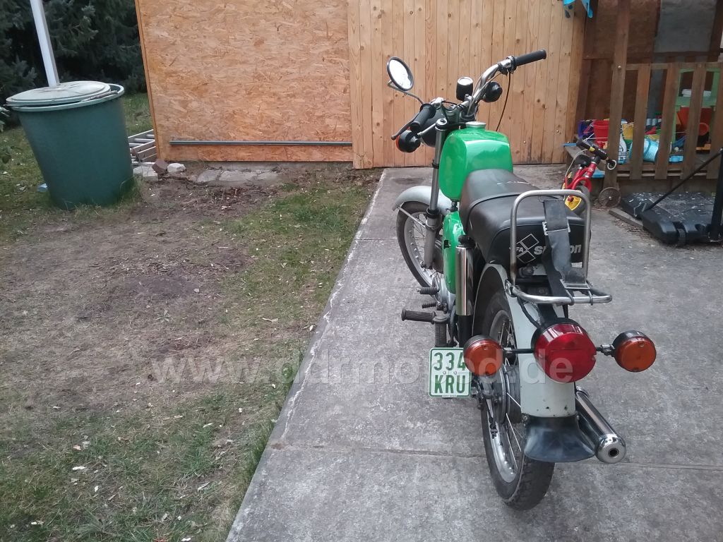

Was ist mir dabei aufgefallen? Lenker schief, Gabel auch. Der Motor läuft ganz gut, recht ruhig, hat schon Leistung hängt gut am Gas. Die alten Pneumant Reifen schlackern ganz schön.
Wenn sie eine Weile gelaufen ist und Temperatur hat, geht sie mit einem Blupp aus. Nach dem 3., 4. oder 10. Tritt bei Halbgas kommt sie wieder.
In Ermangelung von Zeit muss ich die Fehlersuche vertagen. Einen 16N1-8 werde ich noch besorgen und die Elektrik, speziell alles was zum Zünden gehört, wird überprüft. Die Simmerringe habe ich auch in Verdacht.
Irgendwann wird sie vernüftig laufen und stabil gerade aus rollen. So , siehe unten, geht sie erst einmal wieder ins Nest.

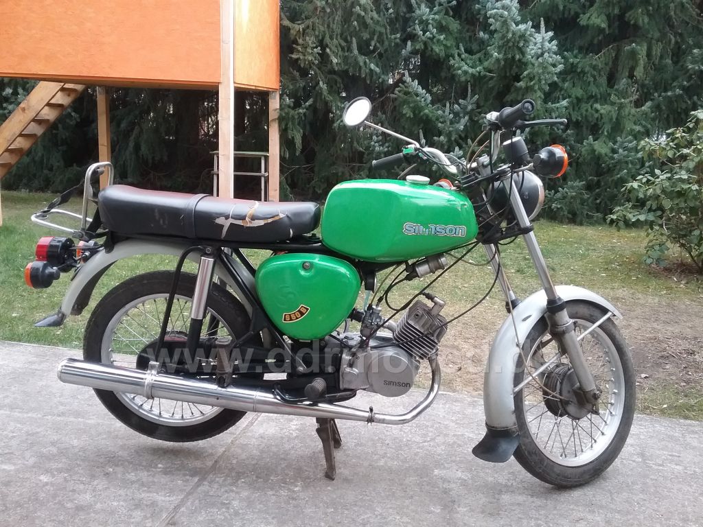

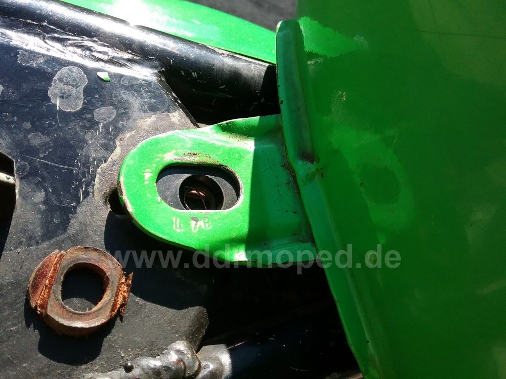

Da heute die Probefahrt starten sollte, habe ich den Tank vorher noch befestigt. Dabei kam der Herstellungszeitraum heraus.

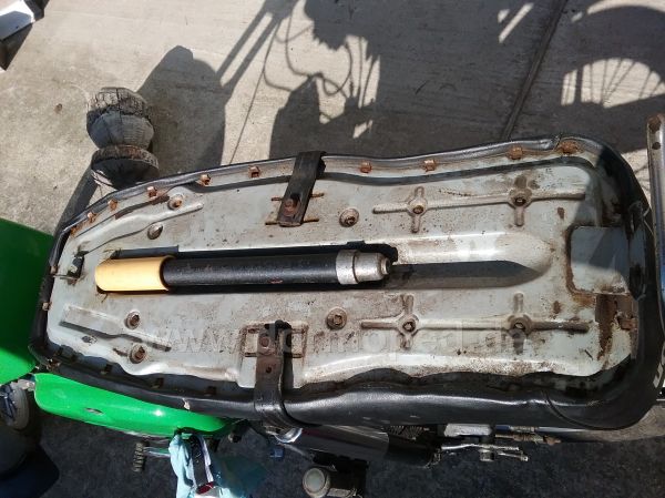

Zuvor musste natürlich die Sitzbank entfernt werden. Was für eine Taille. Die gefällt mir!

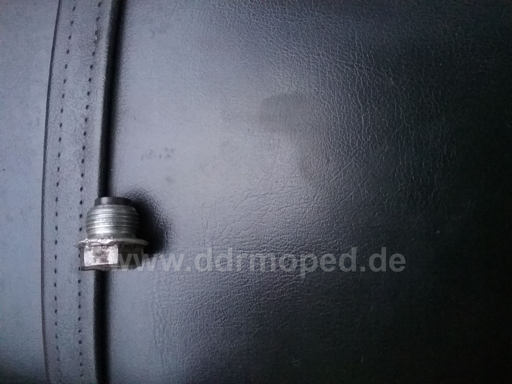

Solch schöne Ablaßschraube konnte ich heute herausdrehen. Natürlich wurde sie ohne Dichtung "festgeknallt".

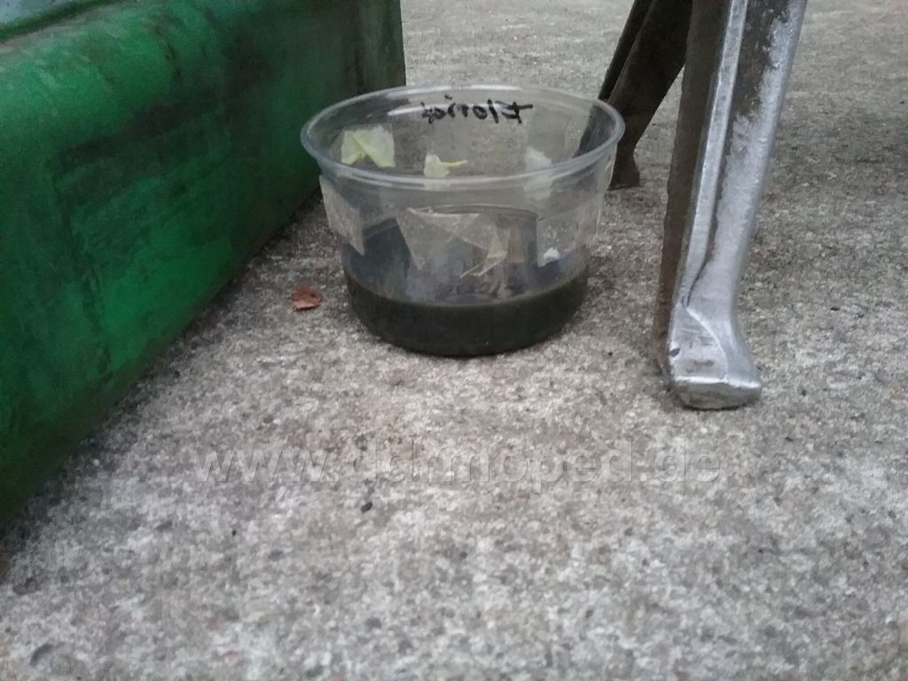

Das war die Ausbeute des Aderlasses. Da kann der Motor nicht dauerhaft mit laufen.

Schwarz ist das immer! Das macht ja die Kupplung.
Mach neues Öl rein schau mal wie es läuft.

QUOTE (Orionheizer @ 07.03.2022, 11:42)
Da fehlen 300-400 ml Öl. Der Motor ist nicht ölfeucht. Das Öl riecht nach Ruß. Das macht aus meiner Sicht leider keinen Sinn. Da sind noch die ersten Ringe verbaut, außerdem hatte die KW ordentlich Spiel auf dem Hubzapfen.
Blupp und aus sowie Halbgas zum Starten danach, sprechen ebenfalls für undichte Simmerringe.
