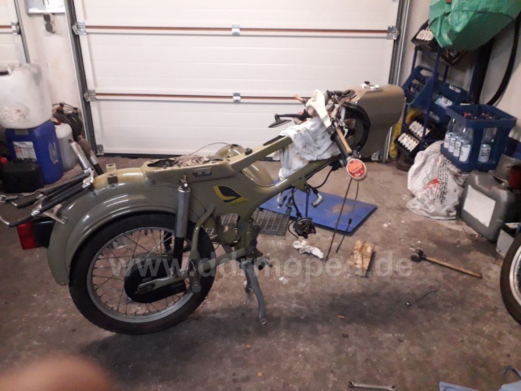

Nun habe ich mir gedacht es kann nicht so weiter gehen. Gestern Abend habe ich ihn dann von meinen Eltern geholt.
Hin bin ich mit Sperber Nummer 2 im Schutz der Dunkelheit. Dieser sollte dann getauscht werden mit dem Habicht. Vor Ort Sprit auf den Vogel gekippt, Benzinhahn auf und sofort Bemerkt, beim Aufdrehen undicht. Bei Stellung zu, blieb er trocken. 4 Loch Dichtung hart.
Was sollte ich machen, wollte ja den Vogel holen.
Also, Benzinschlauch ab gezogen und unter den Anschluss gehalten, tiefster Punkt und den Vergaser gefüllt.
So brachten wir dann die ca. 20 Kilometer hinter uns. Immer wieder Vergaser befüllen. Hinzu kam noch, er lief nur mit chocke.
Nun ja, jetzt ist er bei mir. Es werden bestimmt einige Fragen aufkommen von mir bezüglich Farbgebung von Keder und sonstigen Teilen. Ansonsten werde ich den Fortschritt hier Dokumentieren.

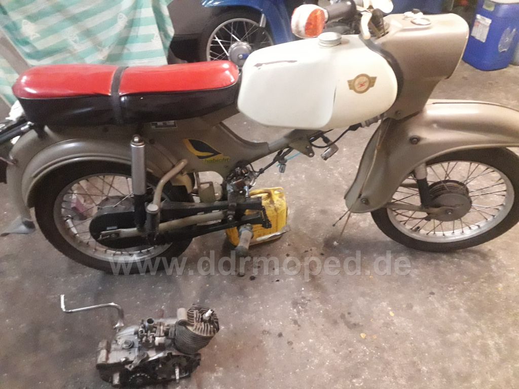

Den Motor habe ich ebend auch rausgenommen, aber nur um den Rahmen zu säubern.

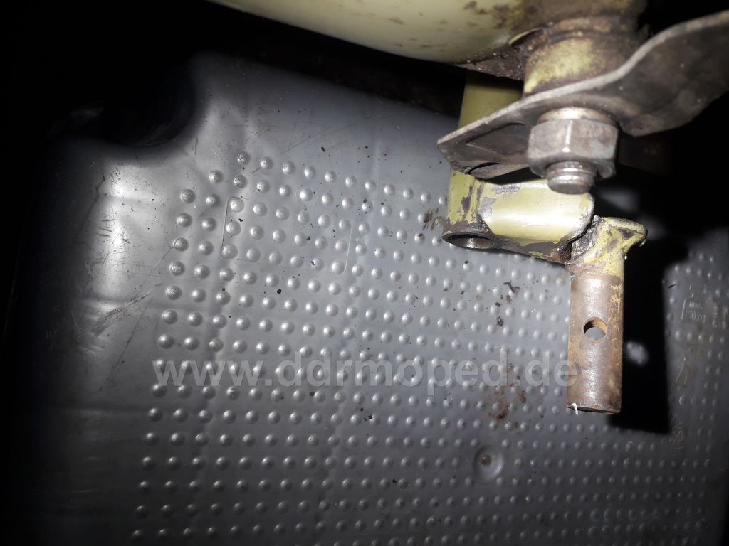

Aber hat jemand eine gute Idee wie ich die Fußrastenaufnahme wieder in Position bekomme?
Geschrieben am: 08.02.2022, 19:13
Man kommt im vollständigen Zustand des Mopeds ja nicht überall ran. Wenn dann Jahrzehnte lang nix gemacht wurde, kommt da schon eine zentimeterdicke Schicht zusammen. wink.gif

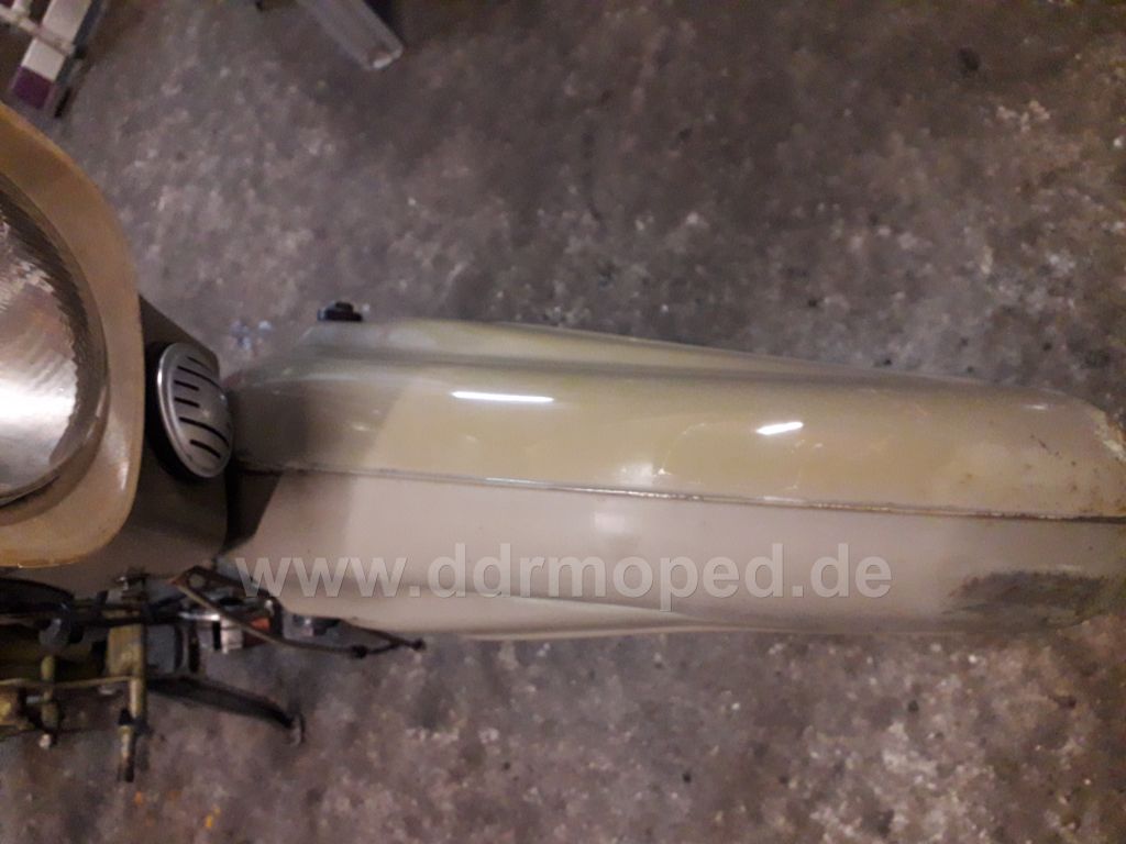

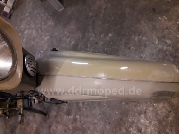

Geschrieben am: 09.02.2022, 18:31
thumbsup.gif Das sieht gut aus, lässt aber noch Steigerungsmöglichkeiten offen. wink.gif

Nee du, da geht nicht mehr viel. An einigen Stellen ist der Lack schon ziemlich dünn, da höre ich lieber auf. Beispielsweise Rastenträger hinten und Kotflügel hinten.
Am Vorderen ist auch schon eine kleine Stelle fast durchpolliert.
Ansonsten heute Koti und Schwingträger von innen gereinigt.

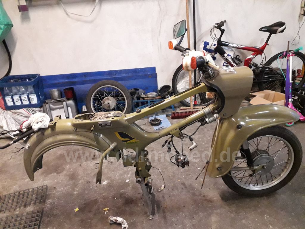

Ein gerupfter Vogel...
Kotflügel hinten ist auch vom Dreck befreit.
Die Stellen wo sich der Lack schon durch Rost löst, also an den Innen und Außenkanten des Kotflügel z.b. habe ich entrostet und eine Grundierung aufgepinselt.
Dann habe ich mir Lösemittellack aus 2 RAL Farben anmischen lassen, der kommt nach Trocknung drauf.
Danach werde ich von innen Owatrol Pinseln und evtl. noch Mike Sander Fett auftragen.
Die Schwinge hinten war auch teilweise stark rostig, gleiche Vorgehen mit Rostschutz und dann Farbe. Aber nur punktuell.
Geschrieben am: 12.02.2022, 21:24
Sieht richtig gut aus ! thumbsup.gif Bei meinem '73er war da nix mehr mit Polieren und Ovatrol aufpinseln ! Habe da komplett zerlegen, Blechteile tauschen und neu lackieren lassen müssen. Da ist deiner ja optisch noch richtig gut ! thumbsup.gif

So, der Rahmen im Ständerbereich ist wieder sauber.
Zurück drücken und anschweißen. Am besten mit WIG einfach nur verlaufen lassen.

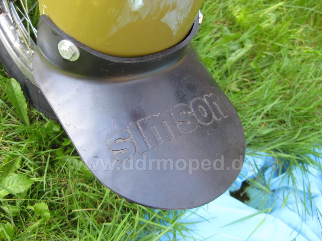

Hat denn schon mal jemand einen hängenden Habicht Spritzschutz wieder in Form gebracht?
Hab schon mit Wärme versucht, geht nicht.
Kommt immer wieder runter.
