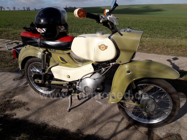

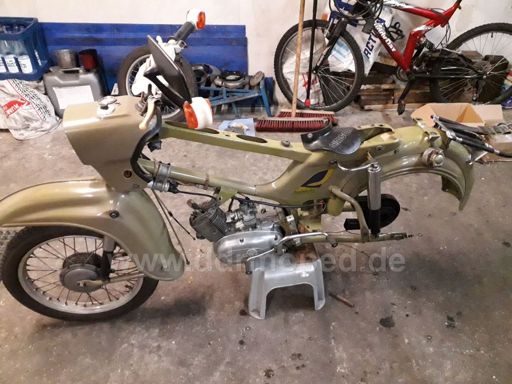

Hier mal der Habicht, Lackausbesserungen abgeschlossen.

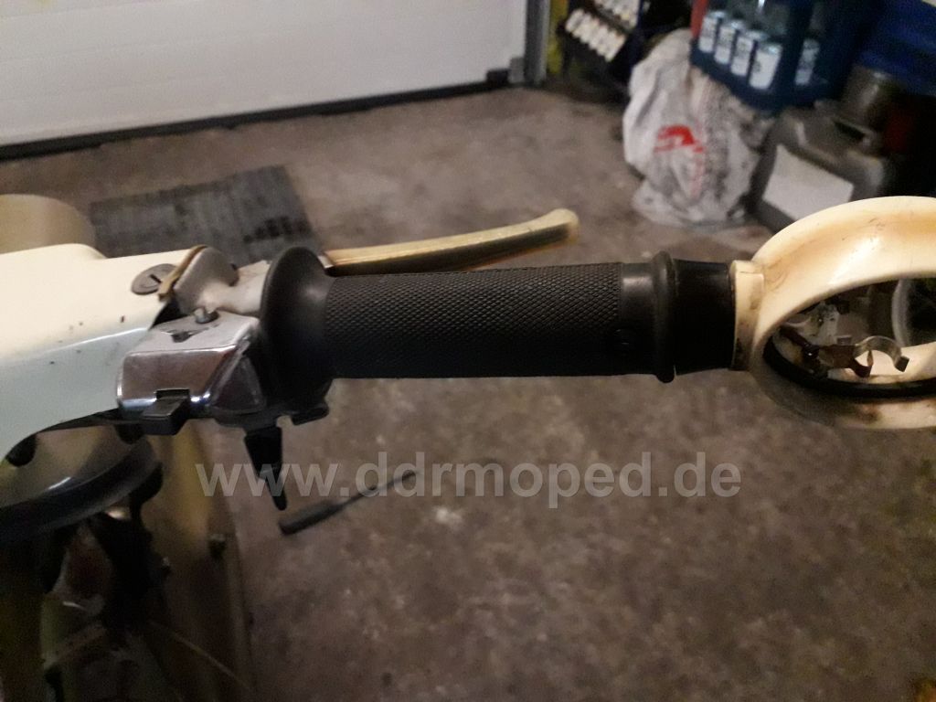

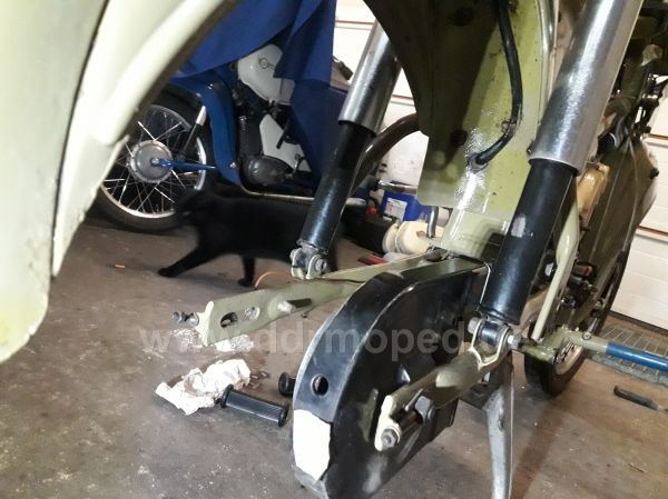

Heute habe ich neue Originale Griffgummis aufgezogen, ich habe auch noch welche wo das Waffelmuster etwas gröber ist, ohne Loch für die Madenschraube. Aber es ist ein Kreis angedeutet wo etwas eigegossen ist. EVP glaube ich.
Zwischen Gasgriff und Blinker kam noch ein schwarzer Abstandshalter, anstatt des abgesägten Spiegelhalter.
Ansonsten kam noch ein neuer Kettenkasten an seinen Platz, original.
Die Innenkotflügel habe ich mit Fluid Film gepinselt, das kann in den leichten Oberflächenrost einziehen.
Und die Fußrastenrohre habe ich noch montiert.

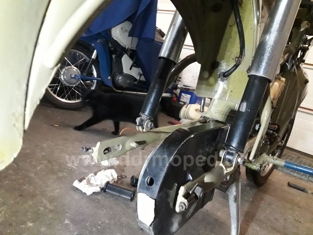

Hier noch der Kettenkasten

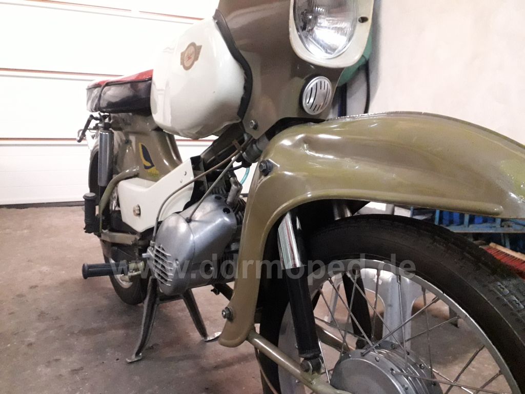

An der Fassung für die Rückleuchte muss es auch mal eine Änderung gegeben haben, der Habicht hat da eine geschlossene Gummiprofildichtung.
Von meinen Sperbern kenne ich es anders, nur eine offene Gummikordel die unten mit beiden Enden in einen Schlitz geführt wird.

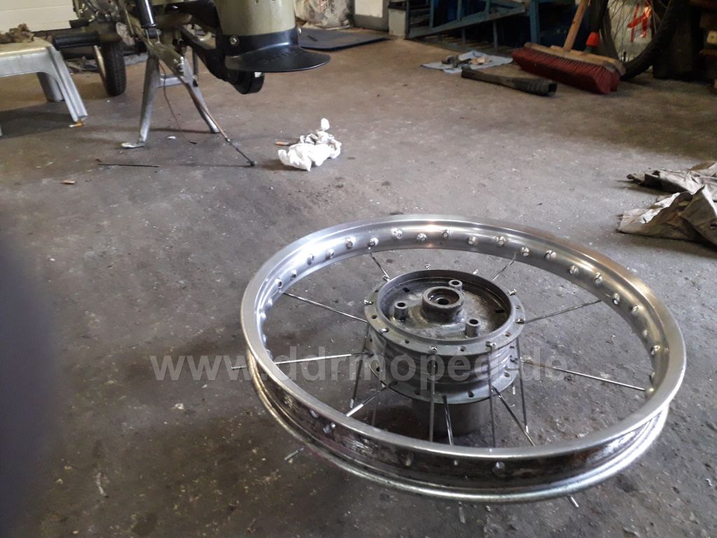

Heute kam Teilenachschub.
Da habe ich gleich mal ein Rad neu gemacht.
Aber die neueren Naben sind vom Alu her nicht so schön wie die alten Naben mit 3 gleich hohen Stegen.

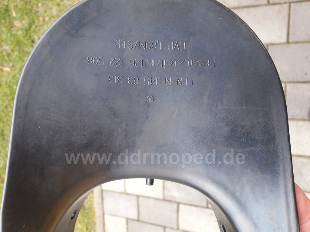

Vom Scvhmutzfänger bin ich begeistert, unten steht noch eine EVP drauf. Oder ist es nur ein Gag der Neuauflage?

Geschrieben am: 24.02.2022, 19:06
QUOTE (smartsurfer81 @ 23.02.2022, 17:52)
Das ist alles richtig so, die frühen Rücklichter sind mit einer Gummischnur abgedichtet, welche in 2 Schlitze unten im Lapenträger geklemmt wird.
Die neuere Ausführung hat diesen einteiligen Formgummi.

Kann mir mal einer sagen ob die Felgenringe und Naben von einfach gekreuzten und doppelt gekreuzten Rädern untereinander kompatibel sind???
m@ngo
Geschrieben am: 24.02.2022, 20:57
Beiträge: 1457
Mitgliedsnummer.: 7560
Mitglied seit: 05.08.2014
Das solltest du nicht tun, da die Winkel in den punzungen jeweils verschieden sind zwischen einfach und doppelt gekreuzt
stay tuned - mfg m@ngo
smartsurfer81
Geschrieben am: 24.02.2022, 21:01
Beiträge: 1469
Mitgliedsnummer.: 7045
Mitglied seit: 01.01.2014
Danke, ich habe auch gerade einen Beitrag darüber gefunden.
Aber die Naben sind untereinander tauschbar, richtig?
Abgesehen von der Ankerplatte....

Also, wenn im Schmutzfänger unten noch "EVP" eingearbeitet ist, ist er definitiv made in GDR. wink.gif
smartsurfer81
Geschrieben am: 25.02.2022, 06:59
Beiträge: 1469
Mhm.....er war zumindest nicht EVP mäßig eingepackt.
