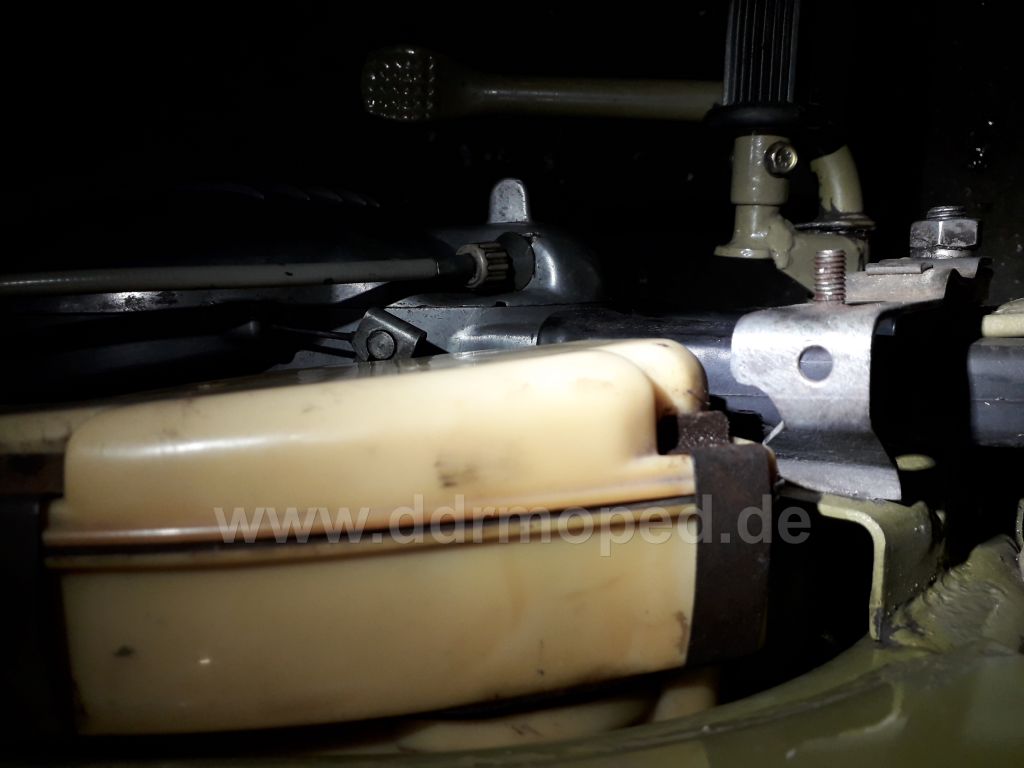

Noch mal der Aufbau vom Luftfilter, wenn etwas fehlt bitte bescheid geben.
Von links beginnend die lange 6 er Schraube in das linke Gehäuseteil gesteckt, innen dann eine U Scheibe, darauf die lange Hülse, dann noch eine U Scheibe, dann das Mittelteil drauf mit Gummidichtung,verschraubt mit Mutter.
Auf das Mittelteil wieder die umlaufende Dichtung, Filterpatrone rein und Deckel mit Feder drauf.
Bin ebend kurz gefahren. Es fühlt sich besser an mit der 4 Loch Nadeldüse, aber noch nicht ganz so optimal im Teillast.
Die Gemischschraubd könnte noch etwas rein, sie ist 2 Umdrehungen raus.
Hab aber noch nicht probiert.
Die Nadel hängt in der vierten von oben und ist auch eind 04 er wie rein gehört.

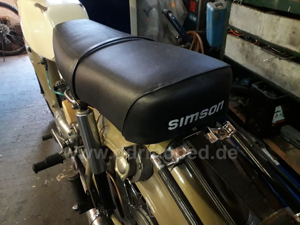

Da kann ich lange nach einer Dichtscheibe im Luftfilter suchen.
Das ist doch eine Dichtung...
Ich habe jetzt doch mal den Zubehör-Sitzbezug welcher sehr straff saß gelüftet.....und, der Bezug darunter präsentierte sich in sehr gutem Zustand.
Ich gehe davon aus dass der Bezug aufgezogen wurde als das Moped noch recht neu war.

Ich habe noch ein Detail gefunden.
Der Halter vom rechten Seitenblech, wurde er bearbeitet oder ist es so bei den großen Ansauggeräuschdämpfern, um ihn besser Ausbauen zu können?
Geschrieben am: 02.03.2022, 19:35
Bei meinem Star oder Habicht ist es nicht so. Da hat sich ein Vorbesitzer dran zu schaffen gemacht.
