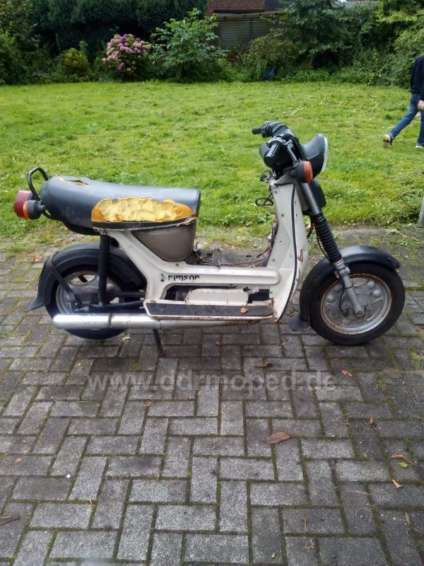

Sitzbank,

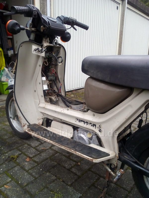

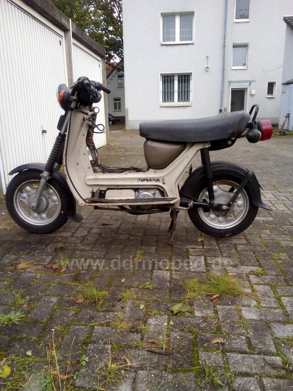

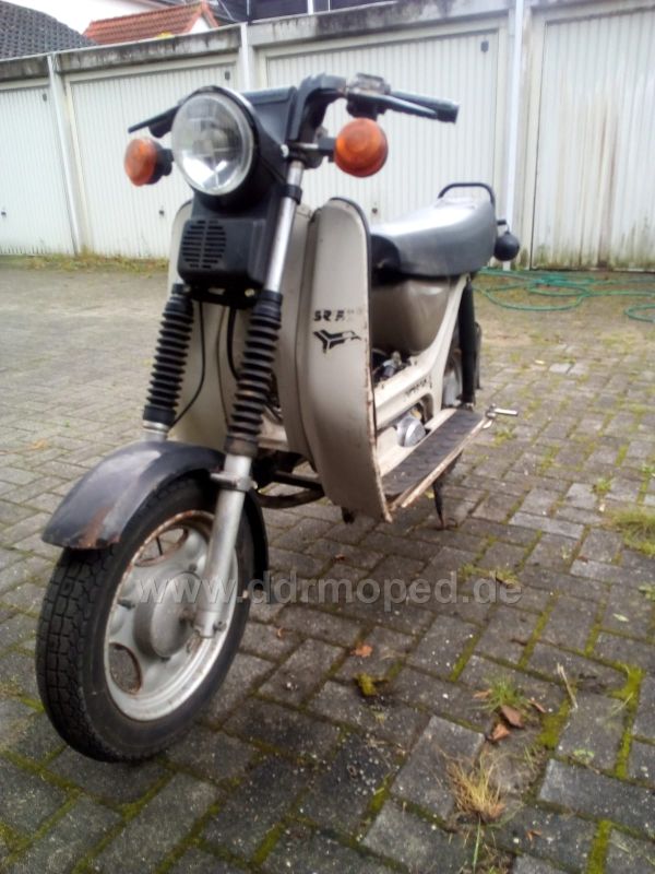

Es sind alte Bilder von August 2021
Natürlich sieht sie jetzt schon besser aus.

Zündschloss ist nun ein neues drin.Elektrik fehlt noch Kleinigkeiten.
Kette war auch lustig.
Naja besser als abflexen.

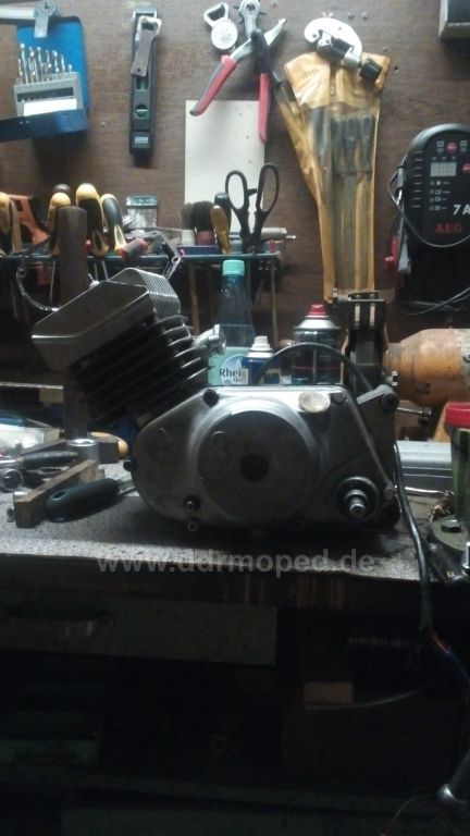

Motor hat ein Orginal DDR Zylindersatz bekommen.
Der Satz läuft gut.Werde lange spass dran haben.
Die SR 50 soll erstmal nur zum fahren sein.
Kein großes restaurieren oder sonst was.
Wichtig ist das alles Gut im Schuss is.
Elektrik Motor Bremsen Gabel Reifen Züge usw.
Sitzbank ist eine gute Unterwegs.

Dann war die Kette noch die erste, da ist das Schloss auf der Dummen Seite.

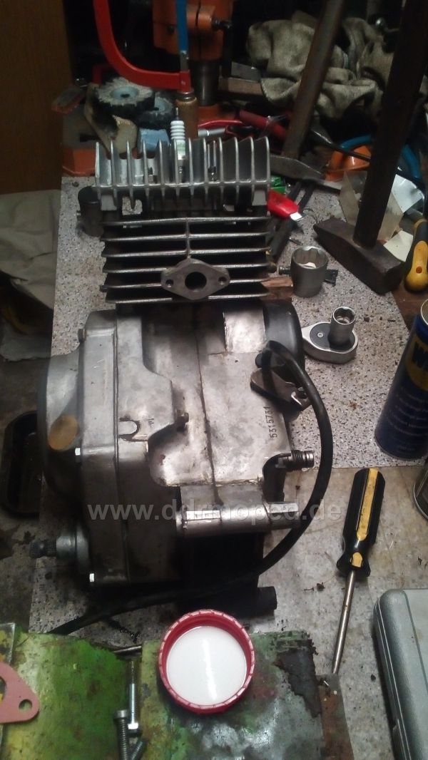

bild 2 vom gemachten Motor:
Eine Kühlrippe defekt wird aber nicht extra deswegen entsorgt.

Das Kettenschloß ist orig. auch auf der linken Seite der Kette, weil die Kettenschloßbolzen etwas länger sind und diese dann am Kettenkasten schleifen. Das ist bei jedem Moped aus Suhl so. Aber wehr macht sich die Mühe und baut das Kettenschloß wieder so ein. Bei den meisten Mopeds geht das auch, aber es gibt auch Mopeds wo es nicht geht, entweder man legt eine dickere Scheibe am hinteren Kettenritzel bei, oder macht das Kettenschloß auf die linke Seite. Die Kühlrippe ist nicht defekt, das ist ein Zylinderkopf von der Schwalbe.
