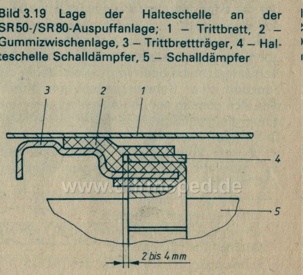

Letzte Frage, genau da. Allerdings muss etwas Luft gelassen werden, damit es "arbeiten" kann.

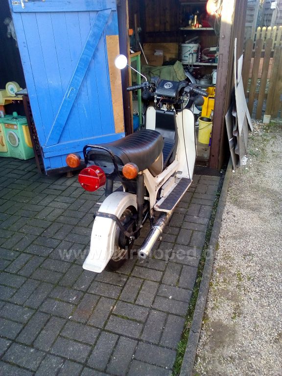

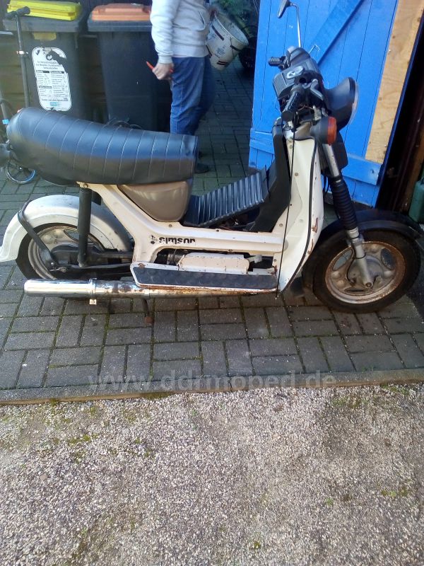

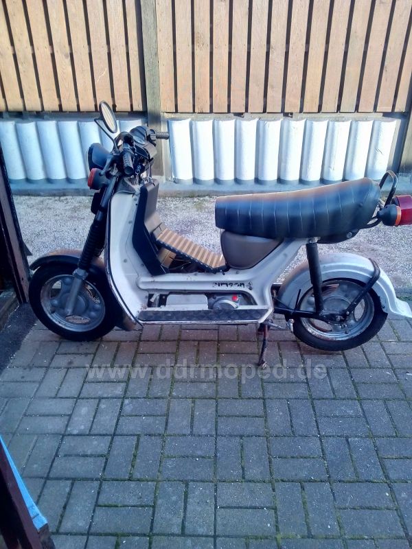

Bild 1
Frankes150
Geschrieben am: 23.02.2022, 20:57
Beiträge: 329
Mitgliedsnummer.: 7488
Mitglied seit: 05.07.2014
Trittbretter nur draufgelegt .
Sitzbank macht schon was aus.
