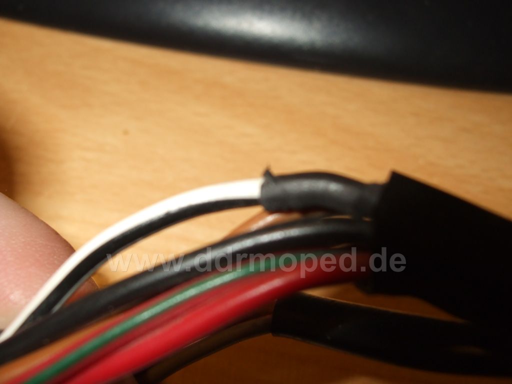

Ich schrieb, "bitte nicht für übel nehmen". Habe dich auch nicht verbal angegriffen
Geschrieben am: 22.03.2022, 18:05
Beiträge: 6819
Du kannst die Litze von der Lichtspule für das Fahrlicht auch direkt auf die Doppelklemme, wo ein Graues und 2 Weiß/Schwarze darauf gehen, anklemmen. Aber ich würde erst mal schauen mit einer Prüflampe, ob die Spule überhaupt geht.
Ich habe aber ein Zündlichtschloss, wo ich einen Kabelbruch reparieren konnte, also direkt oben am Schalter. Das ist auch die Stelle, die Mechanisch stärker belastet wird.
