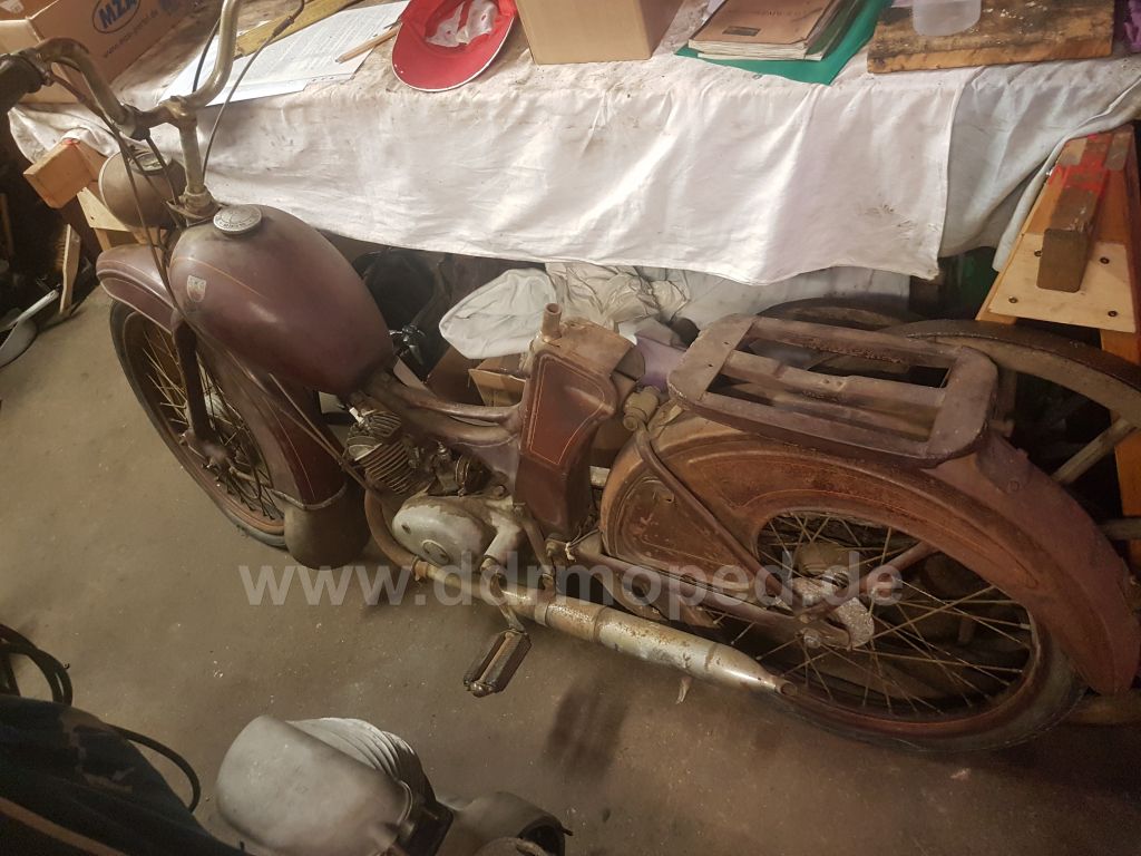

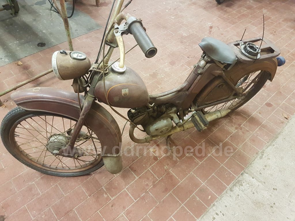

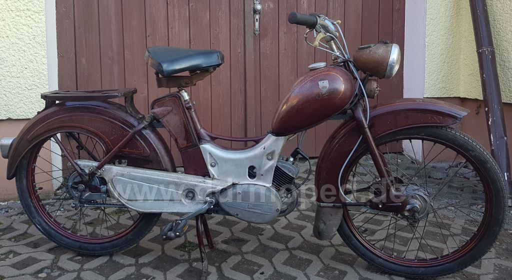

Hallo zusammen,
ich möchte euch hier mal den SR2 von meinem kleinen Bruder vorstellen er ist Baujahr 1959 und laut SR liste 43 Stück nach dem letzten bekannten Dunkelblauen huh.gif rolleyes.gif .
Er stand jetzt mindestens 30 jahre, und der vorbesitzer ist mit ihm als kind gefahren, deshalb hatte er auch den Fahrrad sattel.
Ziel ist es ihn ersteinmal nur fahrbar zu machen (Zündfunke hat er und hupe geht auch _clap_1.gif ), sowie putzen und den rost versiegeln, und eventuell kriegt er später unseren silbernen Tank mit oranger linierung.
Mfg Richard
Viele Grüße aus Dresden

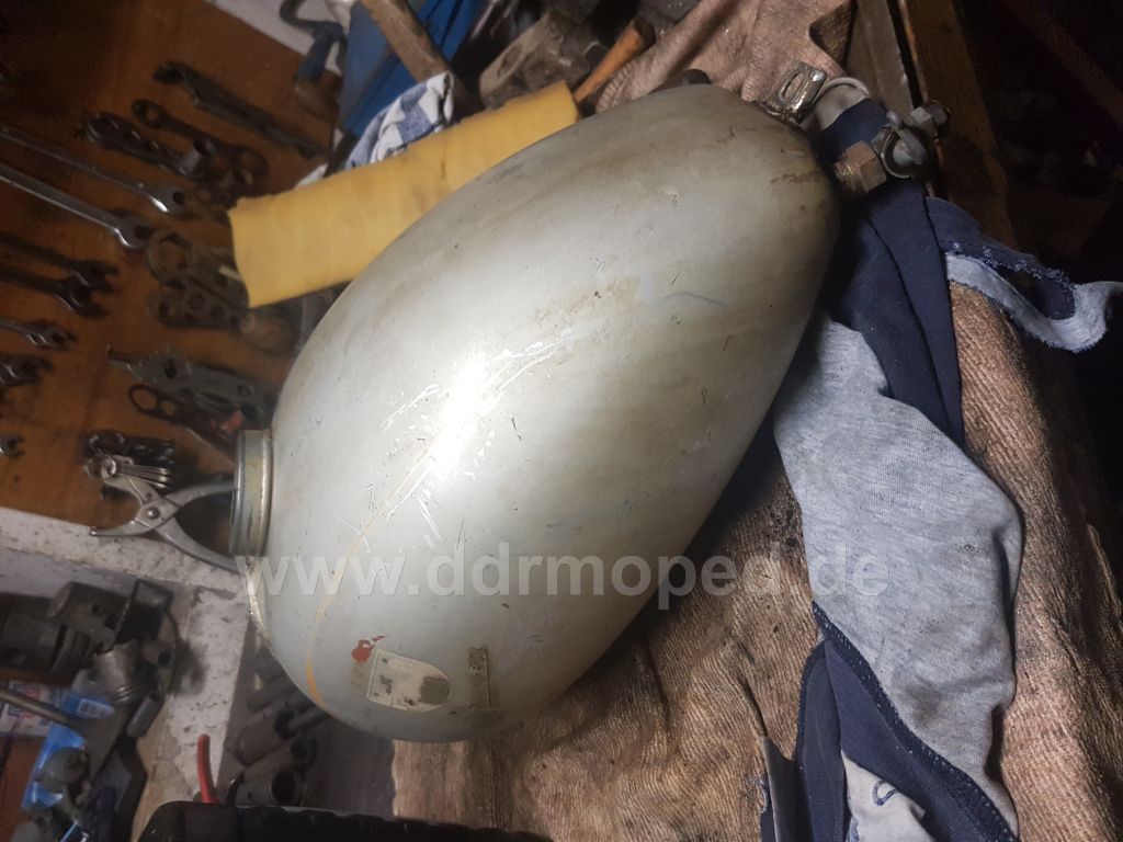

Der silberne Tank nach dem Ersten Putzversuchen mit Lackreiniger und Aceton, leider sind die Öl-fett-Dreck reste sehr hartnäckig weep.gif .
Versuche mal mit WD40 zu reinigen. Das entfernt auch prima Teer.

QUOTE (Moped Micha @ 17.02.2022, 09:52)

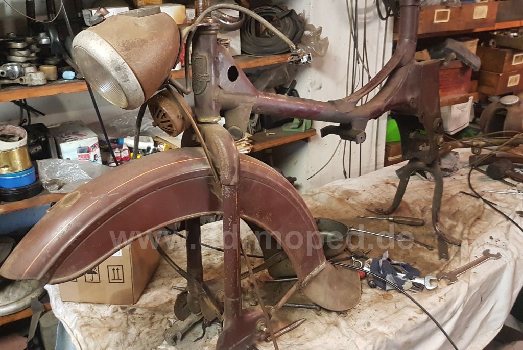

Eigentliches ziel heute war ihn zum laufen zu bringen, aber das wird sich wohl ein wenig verzögern dry.gif . Da der Motor komplett regeneriert werden muss.
Und beim zerlegen haben wir auch die ein oder andere Stelle entdeckt an der in den letzten 63 Jahren gepfutscht wurde ph34r.gif dry.gif . Ausserdem ist der Rahmen an der Typischen stelle gerissen. ermm.gif
Nun ist er fast komplett zerlegt, und der Rahmen liegt auch schon beim schweißer.

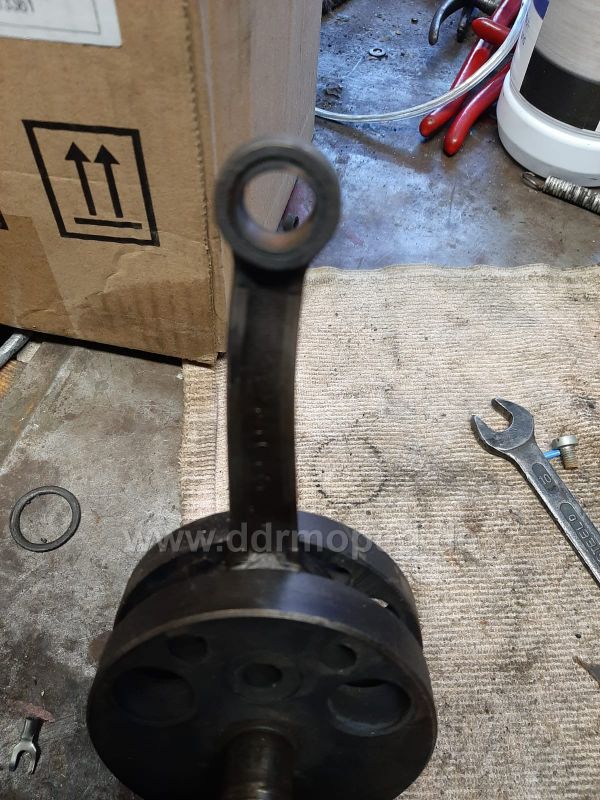

Nun sind die einstellarbeiten auch erledigt _clap_1.gif .
Und er geht wie sau, liegt vielleicht auch am 2,1ps KR50 Zylinder... ph34r.gif rolleyes.gif

So eine habe ich auch schon in einem SR2 Motor gesehen.

QUOTE (Der dresdener007 @ 28.02.2022, 19:46)
MfG Richard
Der Zyl. allein macht keine 2,1 ps, es sei denn die
Gehäusehälften wurden angepasst und der Vergaser perfekt abgestimmt.
Die Kurbelwelle bzw. das Pleul hat einen SR typischen Schaden: "Benzinschlag" . Deshalb ist es so wichtig das beim Essi der Benzinhahn immer zu ist wenn der Motor aus ist.

Die Kurbelwelle kann man richten. Das ist kein Problem.

QUOTE (kradschütze @ 02.03.2022, 00:49)
thumbsup.gif Genau. Der SR ist 70 Jahre alte 1/10 Technologie, da kann man fast alles mit Heim- und Feldmitteln wieder richten. Ich wollt es nicht schreiben, weil dann hier wieder eine Diskussion um mµ Genauigkeit losgetreten wird. Schön, dass das auch noch andere so sehen.
