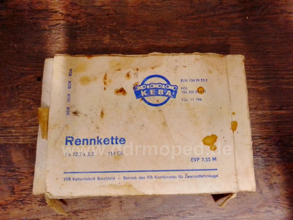

Es scheint ja auch mit einer "normalen" Kette zu funktionieren. Zumindest ist es ja jetzt auch bei mir der Fall, es stand ja lediglich das Rad schief. Ich hatte mir vor der Erkenntnis, dass nur das Rad schief steht, noch bei ebay eine "Rennkette in 1/2"x 1/8" besorgt. Meine Vermutung war, dass diese Kette eventuell für Schaltungsbetrieb geeignet ist und man früher alles als Rennkette bezeichnete, was dazu in der Lage war. hmm.gif Diese ist auch noch original verpackt. Im Wiki ist dieser Karton noch nicht zu finden. Ist das vielleicht diese ominöse 3-Gang Schaltkette? laugh.gif
Gerade in diesem fortgeschrittenem Stadiums des Standardisieren und Sparen würde ich das auch anzweifeln. Man findet auch so gut wie keine "Spezialketten".

Hier noch die originale Verpackung dieser Rennkette in "normaler" Teilung.
Mr._Tonzy_Linder
Geschrieben am: 30.07.2022, 00:06
Beiträge: 1671
Mitgliedsnummer.: 3143
Mitglied seit: 27.02.2010
Das ist eine Kette für's Bahn-(Renn)rad. Abgesehen vielleicht vom Modell 67 hatte kein DDR-Rennrad eine Schaltung mit 1/8"-Kette.
Die späteren Dreigang-Kettenschaltung waren wesentlich unempflindlicher und liefen auch mit Standard-Ketten, weil die Führung der Kette im Schaltwerk besser war, die Kettenspannung höher bzw. gleichmäßiger war und vermutlich am wichtigsten, weil die Umschlingung des Ritzels nun 50% statt ein Drittel betrug. Damit hat die Kette mehr Gelegenheit, richtig auf die Zähne aufzulaufen, ehe sie in den belasteten Bereich kommt.
Um den Effekt zu verstärken, stand z.B. die letzte Favorit-Schaltung am TS waagerechter als am RS. Erreicht wurde das durch geänderte Anschläge an der Befestigungsplatte (Schaltauge).
