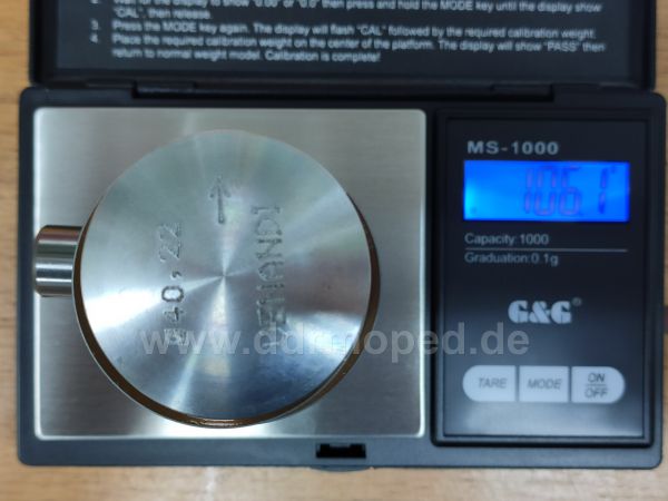

Dann habe ich gerade auch gewogen. Hier der MEGU.

Und hier der Venandi. Ist 10,8g schwerer!
Beide Kolben mit den originalen Kolbenbolzen, also der Venandi mit
dem erleichterten Bolzen. Das kann doch nicht positiv sein?
Andreas

Und der Gewichtsunterschied? Das sind ja ca. 10%

Ich meine, man erleichtert einerseits den Kolbenbolzen und baut dann einen so schweren Kolben?

Hallo, man müsste die pleul und kolben auswiegen. Vieleicht ist der schwerere kolben nicht nachteilig. Anderseits kann man am kolben noch durch abdrehen (INNENSEITE) und fräsen noch ein paar gramm holen. Mfg andi cool.gif

Hallo Andreas, die Schwungmasse der Kurbelwelle (die ja das Gegengewicht zum Kolben darstellt) schafft Kolben bis 63ccm. Das entspricht bei einem Venandi Kolben ca. 112 Gramm und selbst da ist noch nicht Schluss. Selbst ein Megu Kolben der 3 Schleifmaße mehr hat wiegt auch mehr. Ich sehe hier überhaupt kein Problem und bis dato ist uns bei ein paar Tausend Kolben auch noch nicht berichtet worden, dass ein Kolben zu schwer sei. Beste Grüße XXXXXXX
Plausibel? Ich denke, da sollte ich keine Bedenken haben
Andreas

Na was sollen die auch Anderes sagen.
Das sind Toleranzen, wenn man genau in der Mitte liegt läuft das Ding am besten.
Wenn du an den Toleranzgrenzen liegst dementsprechend schlechter.
