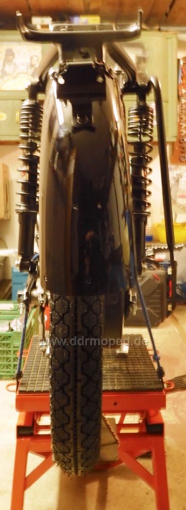

Hier mal ein Foto von hinten, es ist schwierig, aber ich denke man sieht das Elend. Die Stoßdämpfer sind wie gesagt neu. Kann das an einem verzogenen Obergurt liegen?

Schon mal die Spur und Flucht von Vorderrad und Hinterrad kontrolliert?
Am besten mit einem Richtscheid , alternativ Holzlatte.
Wenn die Spur/ Flucht stimmt, ist’s der Obergurt.
Sonst könnte es auch eine fehlerhafte Montagereihenfolge im Motorlager/Schwingenlagerbereich sein. Die Schiefstellung derStoßdämpfer könnte darauf hindeuten.
Grüße Mario

Das Problem hatte ich ebenfalls mal, löse mal bitte vorn den Obergurt und versuche ihn seitlich in die richtige Position zu bringen/drücken. Kann sein, das die vordere Bohrung im Rahmen oder Obergurt etwas oval ist und deshalb unter Spannung diese Schiefstellung zustande kommt. Viel Erfolg 😜

Hat mir keine Ruhe gelassen, habe mal Obergurt vorn gelöst und die Stoßdämpferschrauben oben gelockert sowie die linke Schwingenbolzenmutter M12 gelöst. Dann konnte ich die ganze Konstruktion fast in die Senkrechte drücken, Stoßdämpfer stehen nun "gerade" Schutzblech ist mittig zum Hinterrad.
Soweit alles gut, aber: In welcher Reihenfolge ziehe ich die Muttern und Schrauben jetzt wieder an, damit damit das alles so gerade bleibt?
Versuch und Irrtum? Oder habt ihr noch Tips dazu..
Vielen Dank!

Du hast da ein Dreieck aus Schwingenbolzen, Stoßdämpfer oben und Obergurt vorn. Das muss alles leicht lose sein.
Einfach nacheinander anziehen … egal wo.
Wenn du damit Spannungen rein bekommst, kontrolliere das Teil. Es können auch die Obergurtstreben krumm sein. Die drücken das auch schief. Da reicht schon eine verdrückte Anlagefläche.

wir haben das genauso gemacht- Haben das einigermassen gerade hin bekommen. Danke für die Hinweise und danke auch an alle anderen Hinweisgeber-
