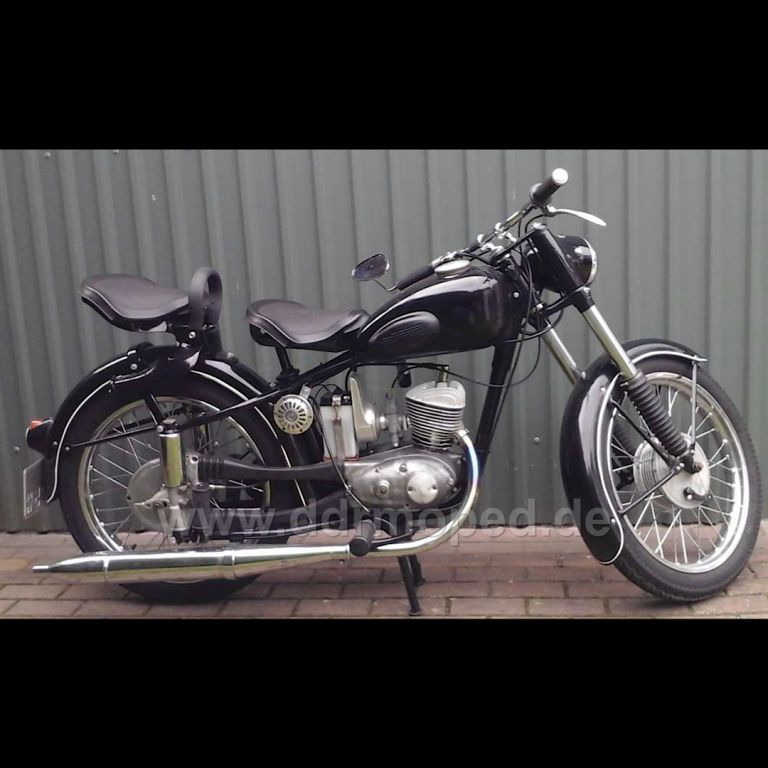

bin schon eine Weile mit Essi unterwegs und möchte nun eine RT 125 kaufen.
Möglichst fertig…Preise bewegen sich ja von 3.000€ bis 5.000€.
Ich habe zwar das 125 - Buch ,aber schon schwer Originalität zu beurteilen.
Die per Bild angefügte sieht nach Text und Bild toll aus ( leider bei Hamburg und nicht
aus Sachsen/Thüringen).
Stimmt bei der alles ?
Laut Text soll es eine 125/2 sein.
Danke ! Alex

Hallo Alex,
welches Baujahr soll das denn sein?(Voll- oder Halbnabenräder) Gibt es auch von links Bilder? Die Linierung am Tank fehlt schon mal.Tankaufkleber bzw -plaketten fehlen. Der Spiegel ist Nachbau.
Der Zylinder sieht nach Alu aus. Normal kenne ich sie schwarz lackiert, wegen des Eisenanteiles.Der Krümmer sieht ganz schön blau aus.
Ich behaupte, es ist schwierig eine zu bekommen, wo man nichts machen muß. Das sind zumindest meine Erfahrungen...
Bleibt gesund!
Micha

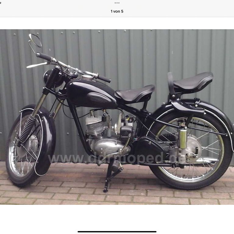

Anbei noch die andere Seite.
Gruß Alex

Der Motor ist ein Dreigang ... für eine 58er eher ungewöhnlich, es müßte, denke ich,
ein Viergang sein. Vollnabe ist ok, gab's auch mit Sitzbank, als Extrawunsch ohne Aufpreis.
Die Sitzgummis scheinen Nachfertigungen zu sein ... sind recht durchgebogen. hmm.gif
Luftfilter ist auch falsch ... muß bei außenliegender Batterie, der Runde sein.
Kommt natürlich auf den Preis an ... ich würde sie auch kaufen. rolleyes.gif
rostig gegrüßt ... Linde

QUOTE (Linde @ 17.03.2022, 22:41)
Da muss ich leider korrigieren. Dreigangmotoren waren Serie. Der Viergangmotor kam mit der /3. Ab Rahmennummer 5002389 waren die Vollnabenräder seriell verbaut.
Der Werkzeugkasten passt, auch hier fehlt die Linierung.
Bleibt gesund!
Micha

QUOTE (Moped Micha @ 17.03.2022, 18:27)
QUOTE (Alexanderfelix @ 17.03.2022, 18:00)
Danke ! Alex
Hallo Alex,
Hier mal der Vergleich der Zylinder. Die Stehbolzenabstände sind auch nicht gleich. Man sieht aber, dass es ein RT Motor ist.
Bleibt gesund!
Micha
