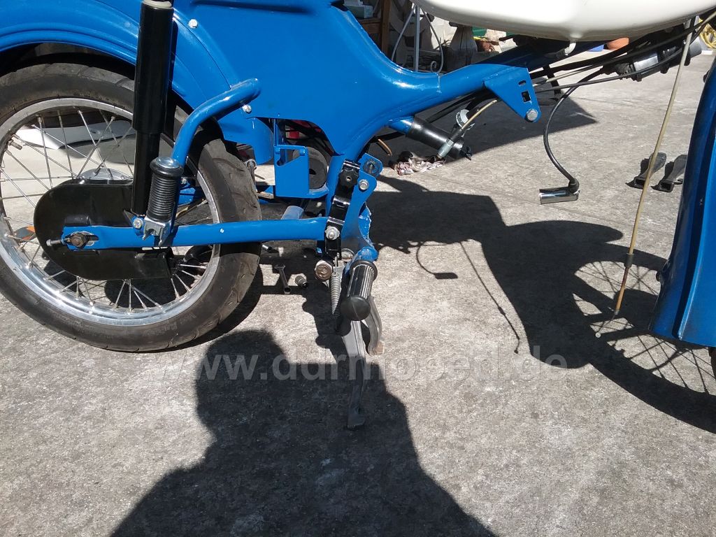

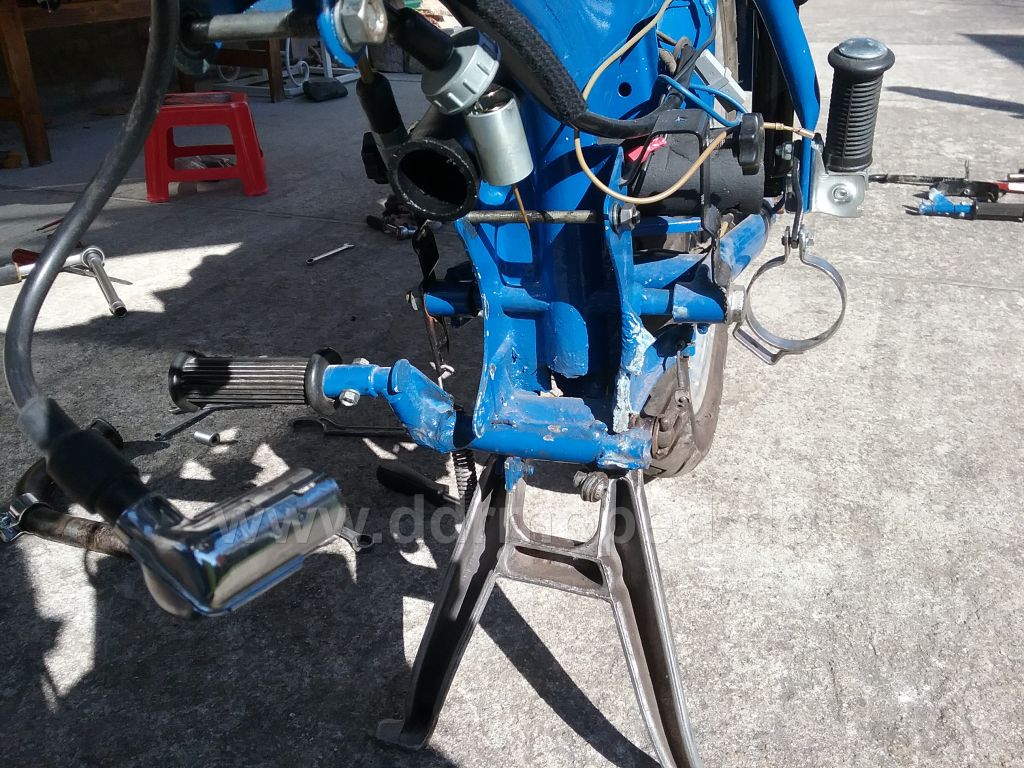

Macht es Sinn hier noch viel an Arbeit hineinzustecken? Der Ständer ist schief angebrutzelt und der Rest ist fast nur Füllmaterial.
Einen Träger habe ich da.

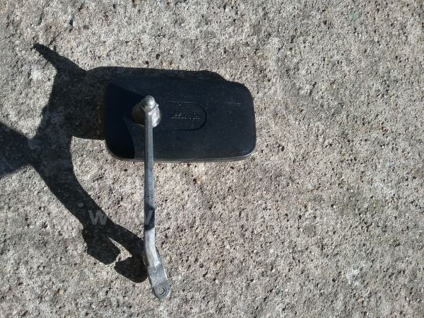

Da es ein 70er sein sollte, besorgte ich einen passenderen Spiegel. Als er da war und ich ihn anbauen wollte, guckte ich noch einmal aufs Typenschild.

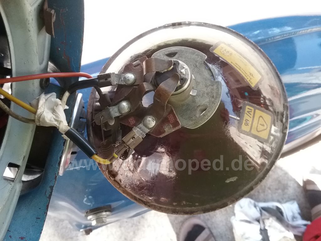

Zündspule, Ladeanlage passen zum Baujahr.

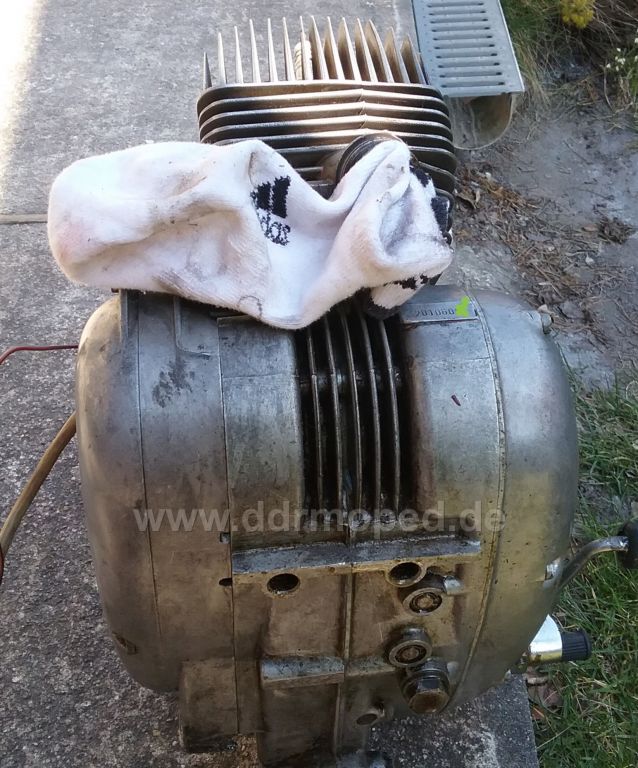

Dieser Motor war verbaut.

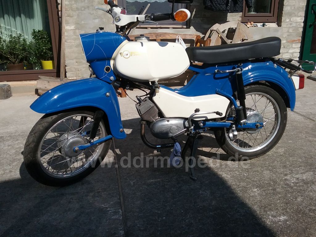

Hier noch eines im Abholungszustand.

Geschrieben am: 24.03.2022, 18:42
Die 350er Rahmennummer passt zu 1966.
andi2
Geschrieben am: 25.03.2022, 07:50
Beiträge: 3187
Mitgliedsnummer.: 1290
Mitglied seit: 31.05.2008
Hallo ,auf jeden Fall erhaltenswert.Ist halt etwas Blecharbeit nötig. MfG andi cool.gif
Grüsse aus Bad Duerrenberg
hallo-stege
Geschrieben am: 25.03.2022, 13:16
Beiträge: 1199
Mitgliedsnummer.: 1524
Mitglied seit: 06.09.2008
Auch wenn es viel Arbeit ist, ich würde ihn retten.
Gruß von Frank
PS: mein Tipp: Bj. 1967, Auslieferung ab März 67
Bastell
Geschrieben am: 25.03.2022, 16:54
Beiträge: 552
Mitgliedsnummer.: 10969
Mitglied seit: 18.01.2020
Das verfrumste raus flexen, neu einschweißen. Die Teile gibt es neu zu kaufen, als Einschweißteile in den Mopedshops.
Gruß Bernd
andi2
Geschrieben am: 25.03.2022, 18:43
Beiträge: 3187
Hallo, vieleicht noch vorher den Rahmen auf weitere Schäden prüfen. Hatte mal solchen Fall da fuhr das Moped sozusagen 2 spurig. Mfg andi cool.gif
Moped Micha
Geschrieben am: 26.03.2022, 17:07
Beiträge: 2388
Mitgliedsnummer.: 9051
Mitglied seit: 16.08.2016
Danke für Euren Zuspruch Männers! So werde ich es machen. Bin zwar aktuell etwas eingeschränkt, weil positiv und mein kleinster Helfer ebenso, aber das wird irgendwann weitergehen...
Dabei kann man aber überlegen, wie es "am Besten" gelöst werden kann. Habe auch schon überlegt rechtsseitig Schablonen zu basteln und entsprechendes Blech, mit entsprechender Stärke zu besorgen. Auf jeden Fall werde ich den Rahmen komplett ausbauen, damit besser hantiert werden kann. Der vorhandene Lack ist eh irgendwas und kann dann vernünftig erneuert werden. Verglichen mit dem Teilehaufen ist die Farbe meilenweit entfernt.
Bis bald.
Bleibt gesund!
Micha
PME-MailMSN
