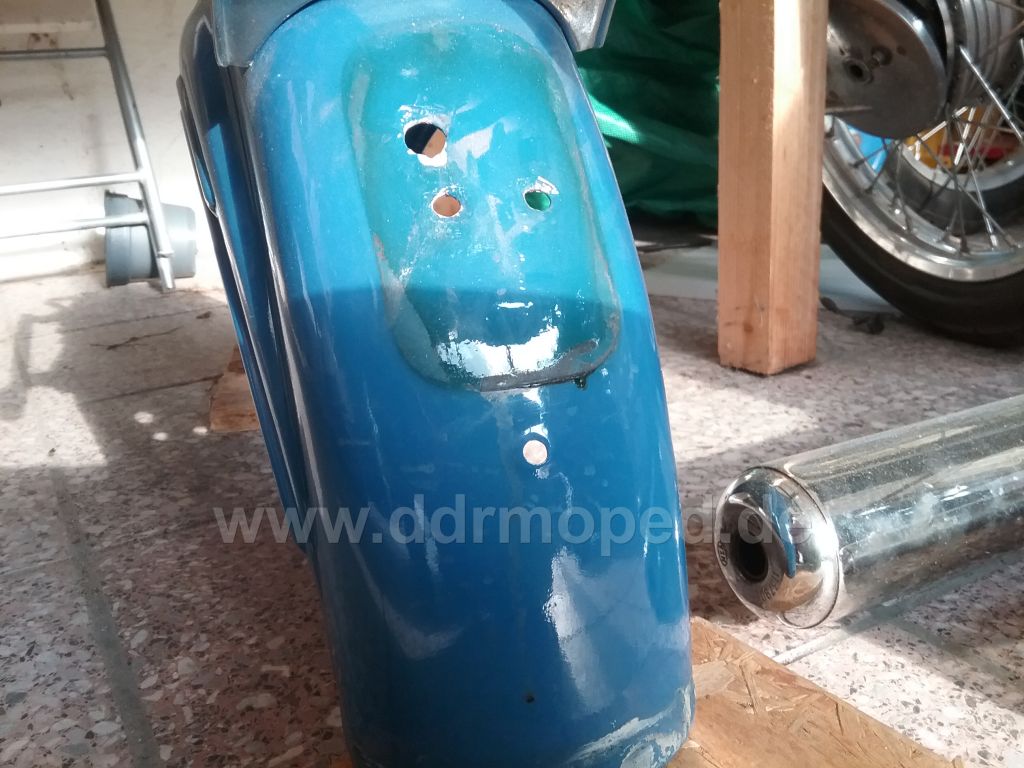

Hhmmm; ist jetzt das Licht so hell, oder warum kommt mir das Blau so ziemlich hell vor ? hmm.gif
Moped Micha
Geschrieben am: 20.04.2022, 04:57
Beiträge: 2388
Mitgliedsnummer.: 9051
Mitglied seit: 16.08.2016
Guck mal auf Seite 6 im 3. Beitrag.
Und gucke dir mal das Bild an, dort war noch nichts von mir lackiert. Sonne/Schatten Einfluß

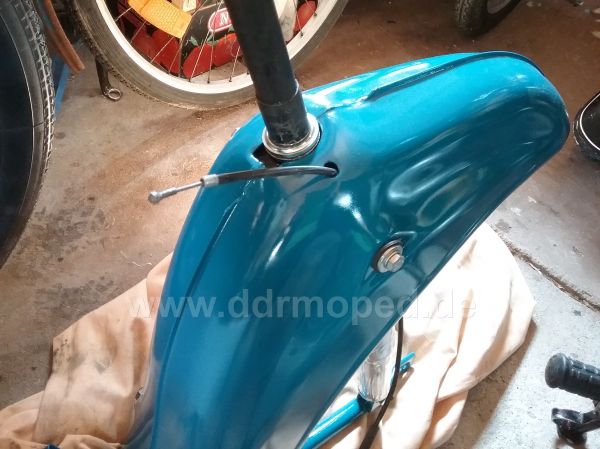

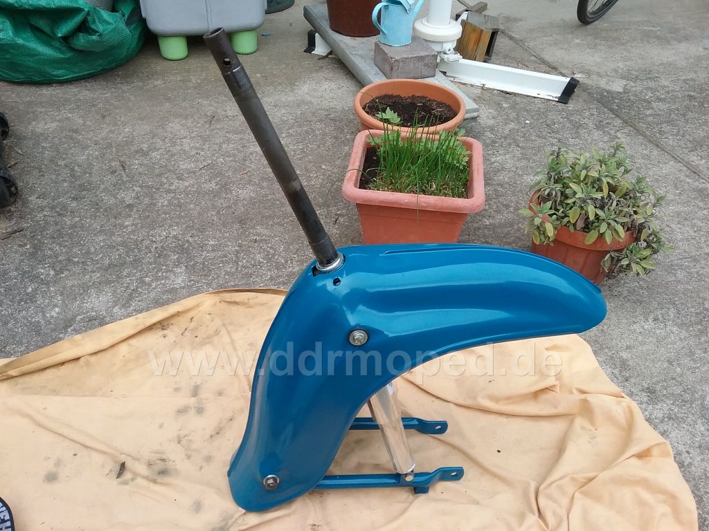

QUOTE (Moped Micha @ 22.04.2022, 17:58)
Es geht weiter.
Es hätte sich empfohlen, den Bremsbowdenzug vor der Montage des Schwingenträgers durchs Schutzblech zu fädeln.
Es ist jetzt nicht unmöglich, aber fummeliger.
Und dein Schwingenträger hat den dreieckigen Lenkeranschlag gar nicht. Wie ist das beim Sperber?
Mfg Andi

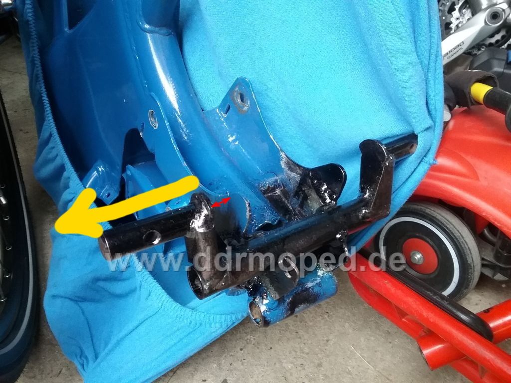

Habe gerade was Übles entdeckt.
Ich glaube, dein eingeschweißter Fußrastenträger muß weiter nach links (auf dem Bild). hmm.gif
Geschrieben am: 22.04.2022, 18:37
Beiträge: 4434
Andi0105 hat Recht. Da am Schwingenträger fehlt der dreieckige Lenkeranschlag.
Geschrieben am: 22.04.2022, 20:38
Schliesse mich den Vorschreibern an. Da hast Du wohl 'nen neueren Schwalbe-Schwingenträger drin. Der ist verkehrt ! wink.gif Ausserdem gehört der Bremsbowdenzug als Allererstes montiert.

QUOTE (Unhold @ 22.04.2022, 19:26)
Jo, ausm Kopf ist auf der einen Seite der Abstand fast Null. Du kannst ja Mal beide Fussrastenrohre montieren, die sind da unterschiedlich lang und das ganze muss dann ja mittig zum Rahmen sein.

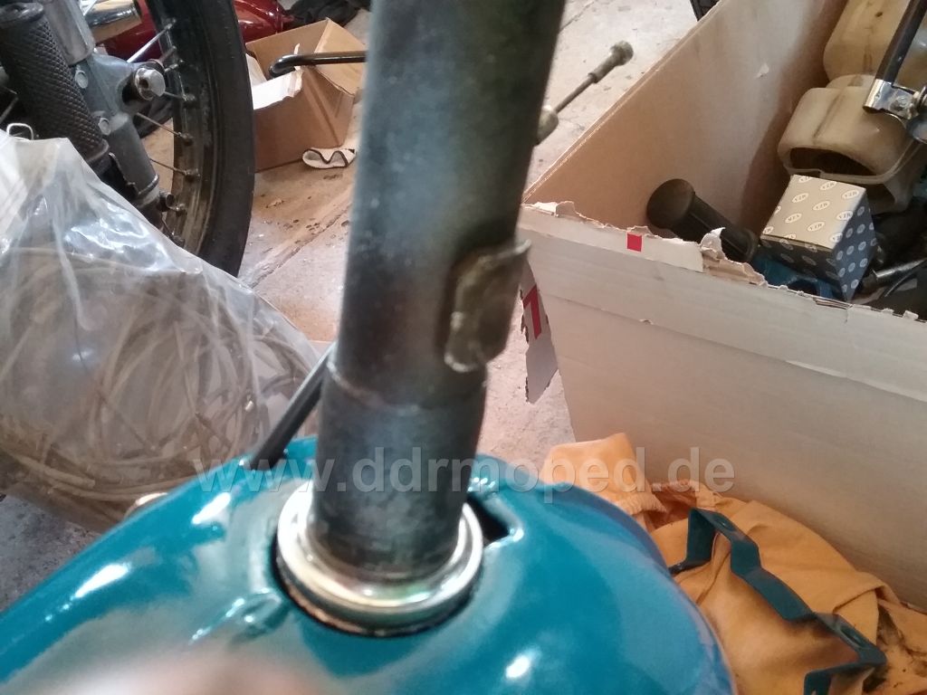

QUOTE (Unhold @ 22.04.2022, 18:37)
Der passte wohl nicht mehr ins schräg zusammen geschweisste Steuerrohr?
Zynismuss zur Seite!
Wie sieht der aus? Brauche ich einen anderen Schwingenträger? Den Bowdenzug zu montieren dauert Sekunden. Ist der Träger auch falsch?
Bleibt gesund!
Micha
Bleibt gesund!
Micha

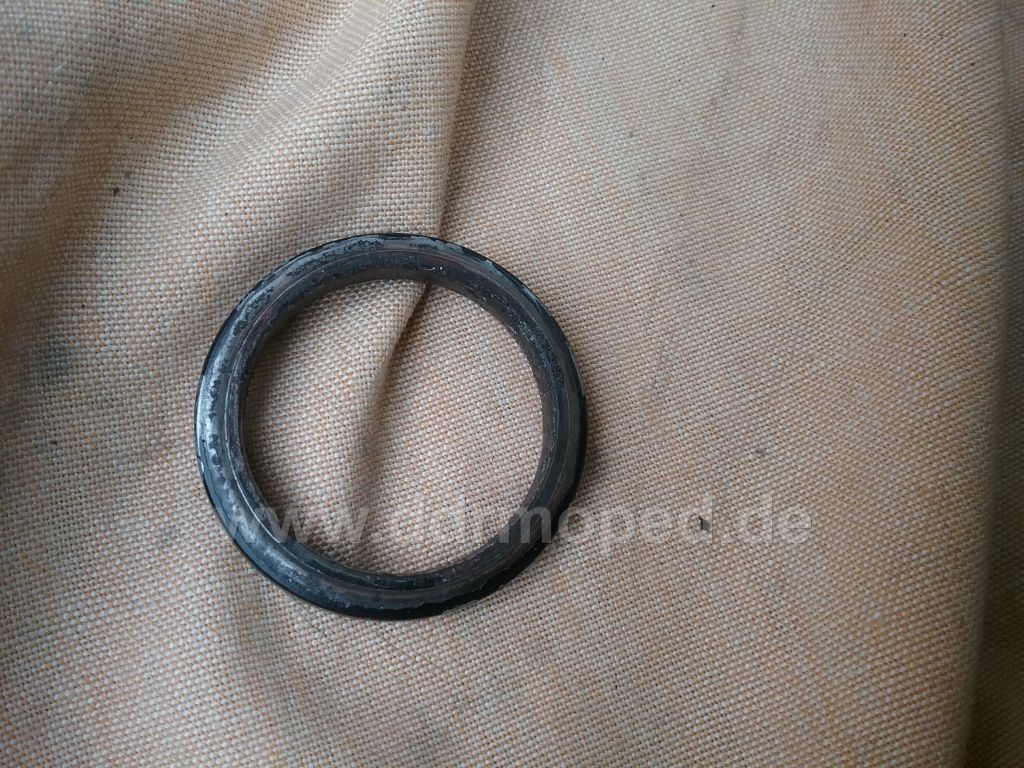

Was ist hiermit?

Und wie bekommst Du den Gummi durch das Bowdenzugloch? Der Schwingträger ist von der Schwalbe, das sieht man an den Anschlag der da am Schwingträgerrohr angeschweißt ist, die Schwalbe hat am Steuerrohr am Rahmen eine Einkerbung wo diese Teil anschlägt.
Gruß Bernd
