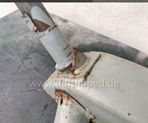

QUOTE (Moped Micha @ 23.04.2022, 13:46)
Wie sieht der aus? Brauche ich einen anderen Schwingenträger? Ist der Träger auch falsch?
Nein, wenn du einen guten Schweißer hast, brauchste nicht unbedingt einen neuen Schwingenträger. Dann bauste dir den Anschlagwinkel selber aus einem (ich schätze mal 5mm starken) Blech, oder besser aus einem Stück Rohr (weil der einen kleinen Radius hat), und läßt ihn dir von einem Schweißprofi dort an der Stelle auf den Schwalben Schwingenträger aufschweißen, wo am Durchgangsloch durch's Schutzblech die rechtechteckige Aussparung ist.
Diesen Anschlagwinkel für den Schwingenträger gibt es aber auch als vorgefertigtes Einschweißteil zu kaufen.

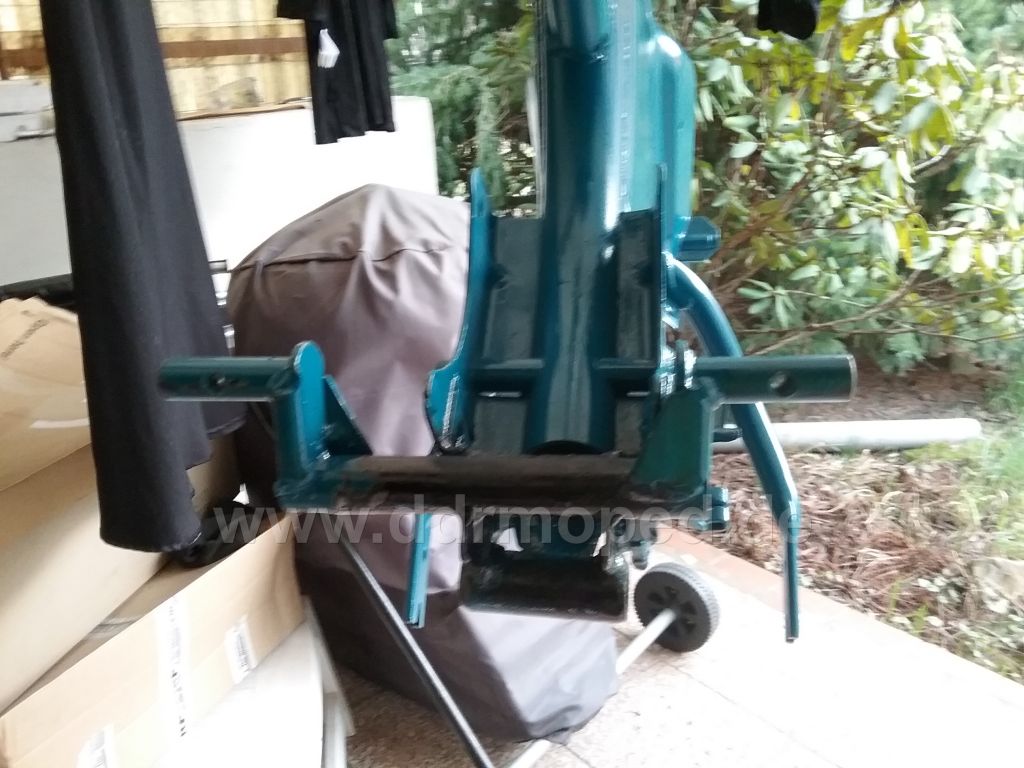

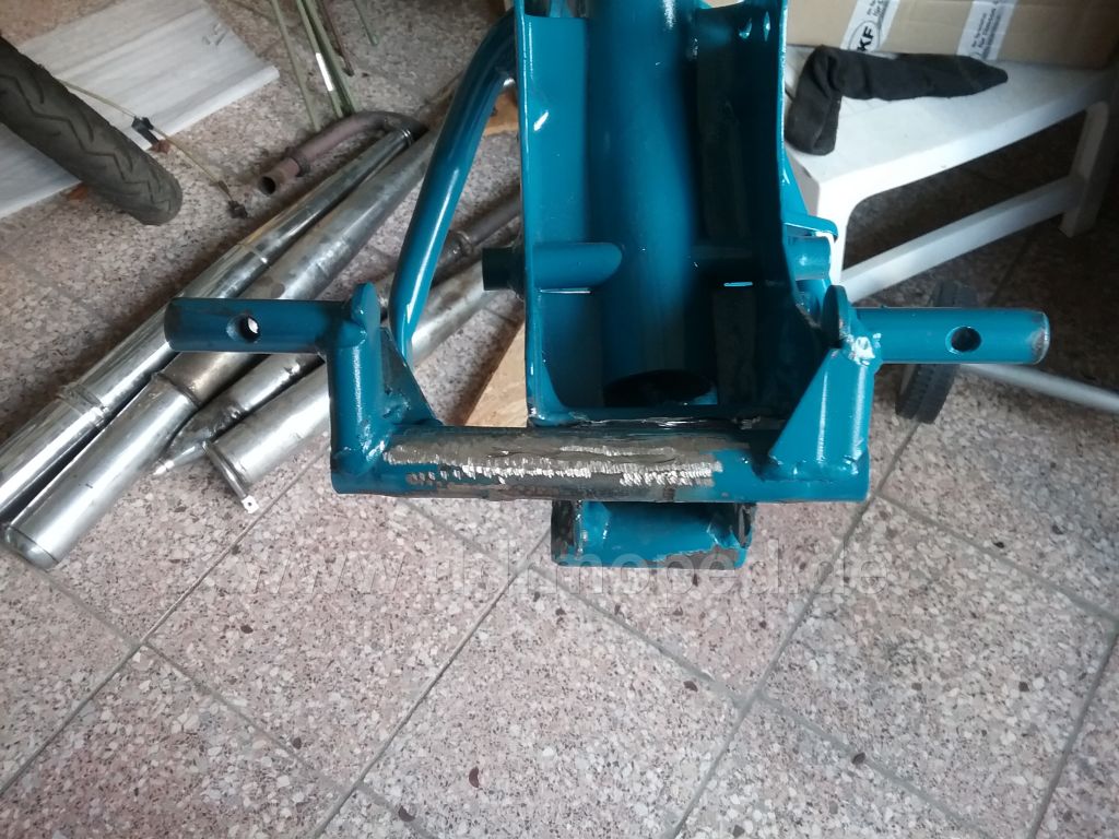

Nochmal zum Fußrastenträger:
Der Träger sitzt, wie Rossi schon sagte, auf der in Fahrtrichtung linken Seite fast an der von dir neu eingeschschweißten Ecke. Ich schätze mal nur ca. 4 mm Abstand zur Ecke in beide Richtungen. Der Rastenträger darf aber nicht an der Ecke anschlagen, sonst übertragen sich Vibrationen auf die Fußrasten. Also paar Millimeter Luft lassen!
Auf der in Fahrtrichtung rechten Seite muß deswegen ein großer Abstand zu Ecke sein, weil dort die Kette und der Kettenschlauch durchlaufen. Dafür ist dort dann das Fußrastenrohr kürzer. *Klick!*

Danke für Eure Ausführungen!
Herr Dremel und ich hatten einen schönen Nachmittag. Na und die Flex durfte auch mitmachen.

Du meinst das markierte Dreieck?
Bleibt gesund!
Micha
PME-MailMSN
Geschrieben am: 23.04.2022, 17:38
QUOTE (Moped Micha @ 23.04.2022, 18:16)
Ja, genau. Das ist besagtes Dreieck.

Wird besorgt und angeschweißt.

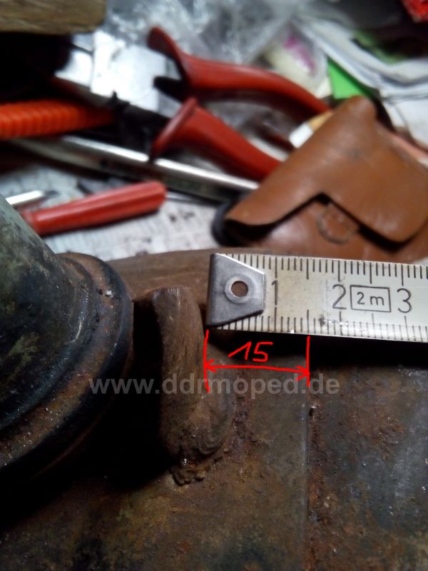

Der Anschlag für den Schwingenträger ist als Ersatzteil verfügbar. Musst also keinen alten Schwingenträger verunstalten. wink.gif

4mm Abstand sind eingestellt. Danke nochmal Männers!

Geschrieben am: 25.04.2022, 16:50
Beiträge: 4434

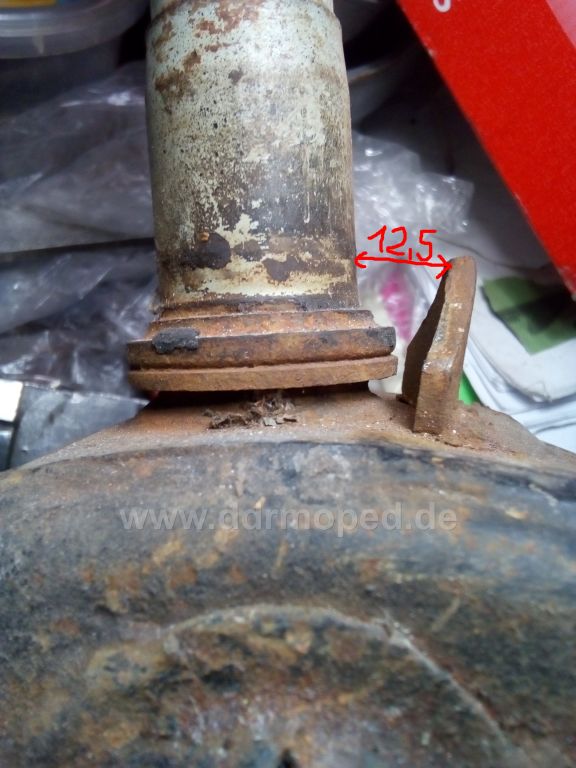

Für deinen Lenkeranschlag häng ich dir noch paar Bilder an, damit du weißt, wie er verschweißt ist.
Im Prinzip kannst du dir den auch ruckzuck auch einem geeigneten Stück Stahlblech (4mm) selber bauen.
Beim Anschweißen des Anschlages auf dem Schwingenträger solltest du diesen mal vorher in den Rahmen stecken, damit du dich an den Gegenanschlägen oben am Rahmen orientieren kannst und den Anschlag nach dem Anheften und vor dem endgültigen Festschweißen genau passend dazu einrichten kannst.

Nochmal zum Schwingenträger. Es gibt sehr wohl einen Nachbau. Nur leider ist derselbige gerade nicht lieferbar. hmm.gif
Das sähe dann so aus.

QUOTE (Unhold @ 25.04.2022, 16:53)
Danke dir für deine Mühen Unhold! So wird es angeschweißt. Das Teil ist bestellt.
