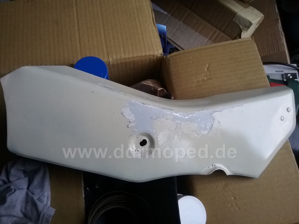

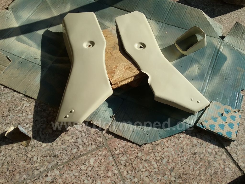

Wie bei der Lampenmaske verträgt sich die alte Spachtelmasse nicht mit der Farbe. Also alles wieder herunterholen.

QUOTE (Unhold @ 26.04.2022, 19:45)
Ich schäle alte, dicke, gammelige und mehrfache Farbschichten manchmal vorsichtig mit der losen Klinge eines Teppichmessers runter, also ohne Griff. Da kann man die Klinge leicht biegen und den Konturen anpassen. Mühsam, aber ich hab's bisher immer geschafft.
Notfalls mach ich hartnäckige Stelle auch mal mit der Heißluftpistole heiß und schäl die Farbe dann runter.
So habe ich auch gestern angefangen, das Zeug herunter zu holen.thumbsup.gif

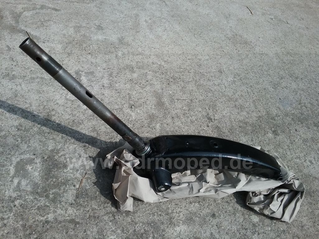

Heute wurde der Lenkanschlag angeschweißt. Das gute Nachbauteil mussten wir um 5 mm kürzen, damit der Zusammenbau überhaupt möglich ist. Der Lack muss auch wieder nachgebessert werden. Beim Zusammenbau , zur Kontrolle, war dann auch klar, dass das Lenkkopflagerset von MZA, welches ich käuflich erwerben konnte, auch nur Müll war!
Bilder folgen...

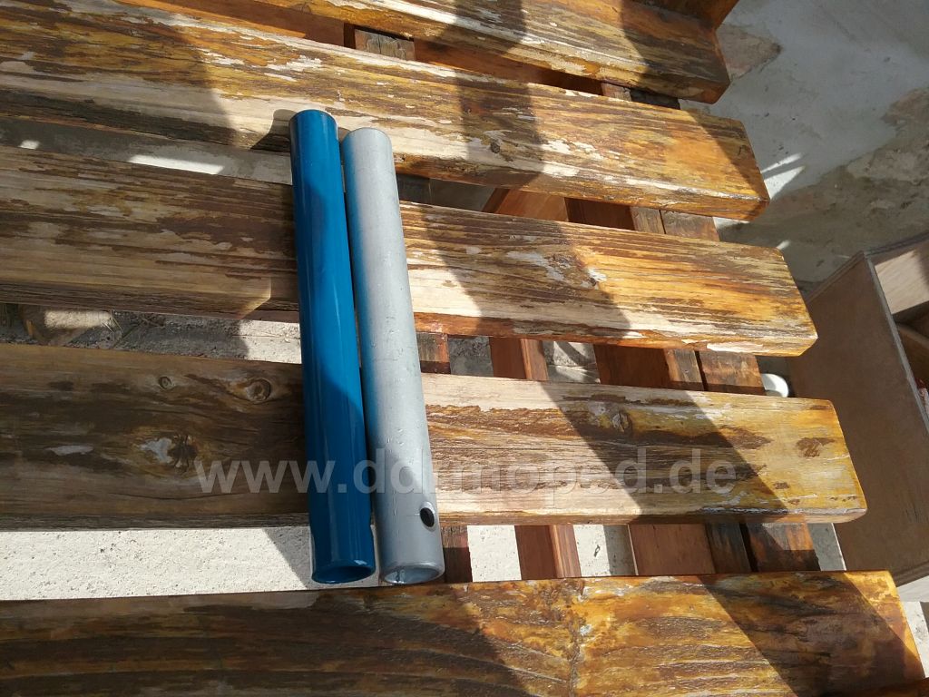

Hier mal ein Vergleich Nachbau/Original.

QUOTE (Moped Micha @ 30.04.2022, 11:12)
Links ist Original, rechts Nachbau. Der Mist klappert wunderbar an der Fußrastenhalterung.
Bleibt gesund!
Micha
PME-MailMSN
Geschrieben am: 01.05.2022, 05:58
QUOTE (Moped Micha @ 30.04.2022, 21:35)
Da siehtst du es mal.
Die sind nicht mal in der Lage ein Stück Rohr mit richtigem Durchmesser passend abzusägen...
Mfg Andi

QUOTE (Andi0105 @ 01.05.2022, 05:58)
Mfg Andi
Ich denke das Problem liegt woanders. Der Hersteller kann das schon. Die Einkäufer und die Gier sind das Problem. Das beobachte ich auch in vielen anderen Bereichen.
Wir alle sollten diese nicht passenden Artikel sofort wieder reklamieren und zurück geben, sonst ändert sich nichts!
