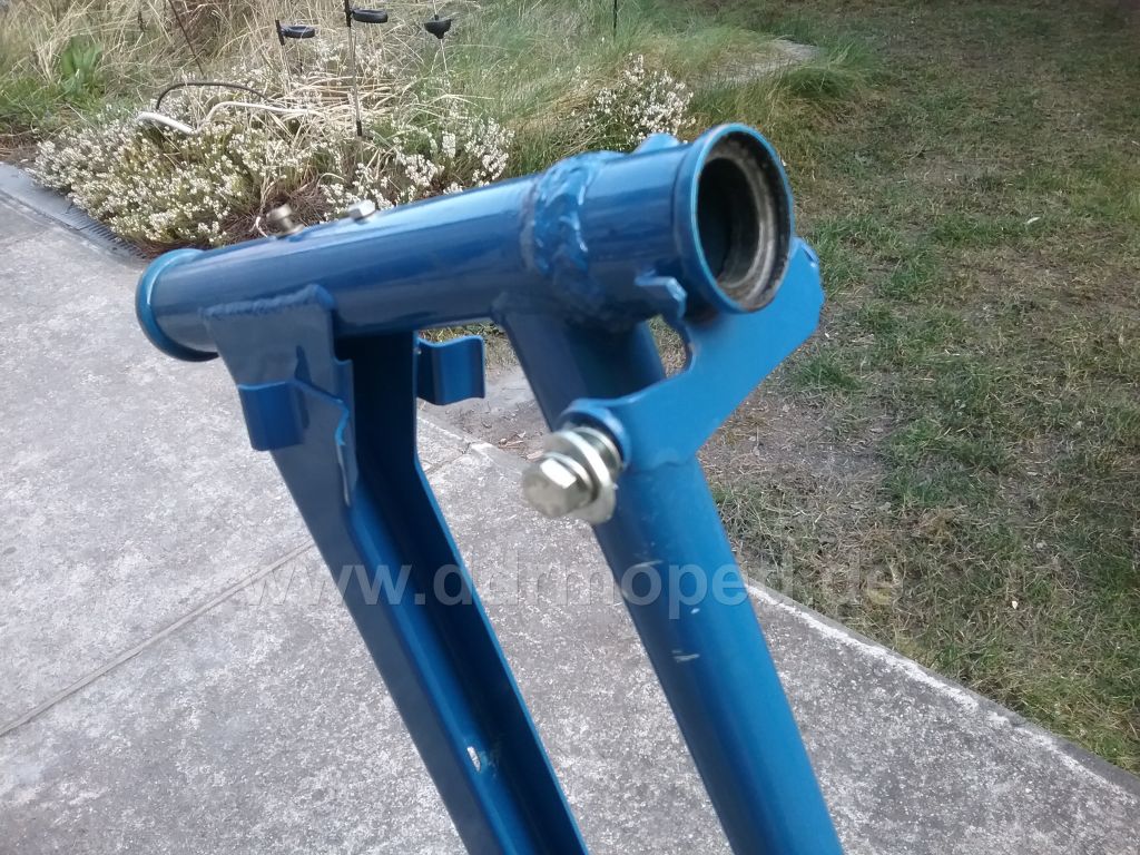

QUOTE (andi2 @ 25.03.2022, 18:43)
Hallo, vieleicht noch vorher den Rahmen auf weitere Schäden prüfen. Hatte mal solchen Fall da fuhr das Moped sozusagen 2 spurig. Mfg andi  cool.gif
Guck Dir das mal an Andi...
Ich hoffe man erkennt es.
Bleibt gesund!
Micha
PME-MailMSN

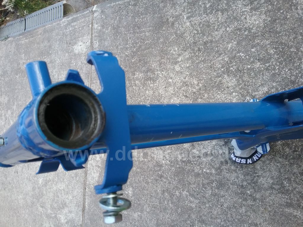

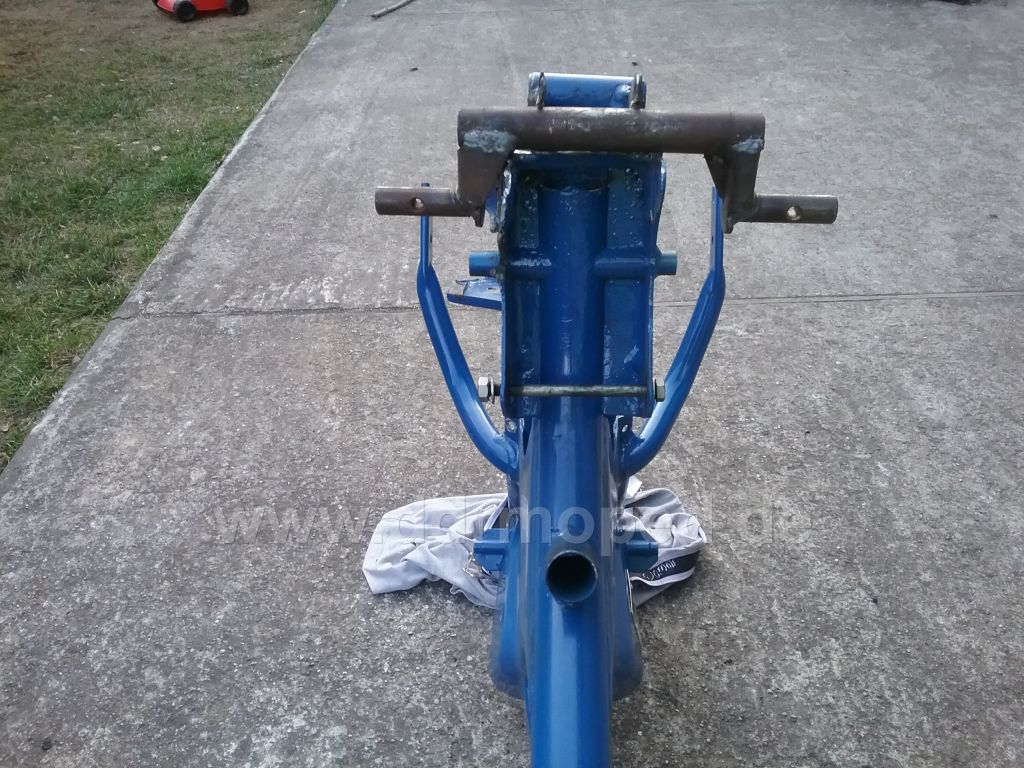

Moped Micha
Geschrieben am: 29.03.2022, 17:51
Beiträge: 2388
Mitgliedsnummer.: 9051
Mitglied seit: 16.08.2016
Hier noch einmal von der Seite.

Ich denke am Rahmenrohr hat es mal eine Lasche vom Lenkanschlag rausgerissen, Folge war ein aufgerissenes Steuerrohr, da wurde kurzerhand ein Stück neues angebraten.
Aber ob das mit auf der Liste für zulässige Schweißarbeiten auftaucht ist fraglich.
Geschrieben am: 29.03.2022, 19:48
QUOTE (smartsurfer81 @ 29.03.2022, 19:25)
Möglich. Oder, das Steuerrohr war unten schon zu aufgeweitet. Zulässig ist so was eigentlich nicht.
