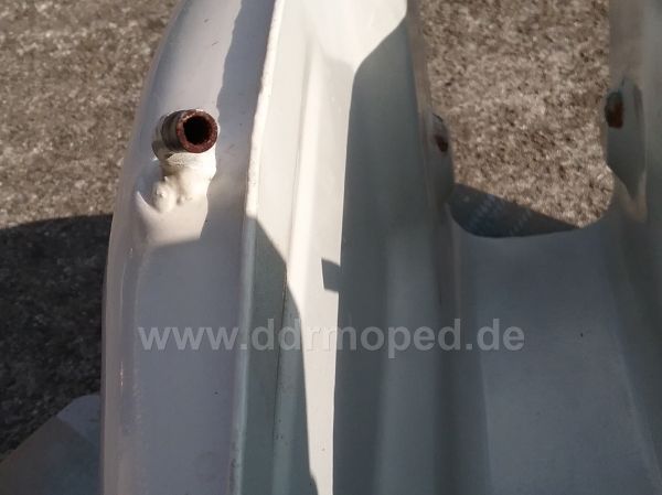

Innen, oben sah der Tank eigentlich ganz gut aus. Da eigentlich eine Einschränkung ist, muß er auch noch entrostet werden. Es erschüttert mich nicht, habe es schon geahnt.
Bleibt gesund!
Micha

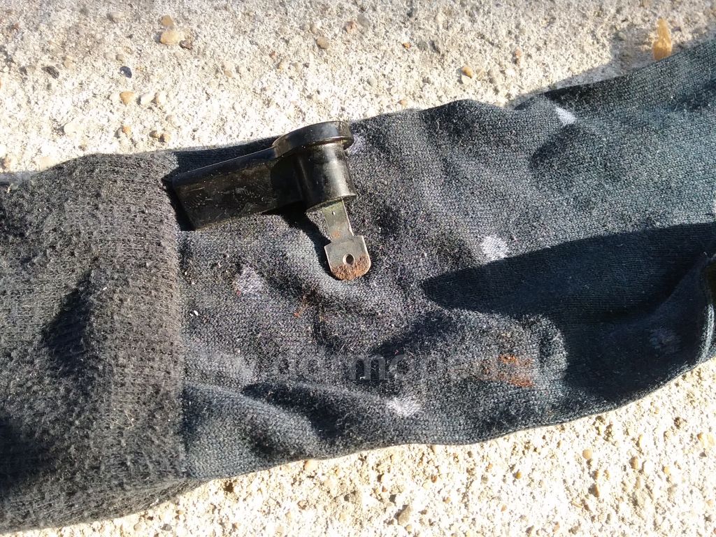

Der braucht auch Zuwendung, obwohl es einfacher wäre einen neuen Schlüssel zu nehmen.
Nach einer viertel Stunde Bearbeitung taugt er wieder. Etwas Polfett noch zur Vorbeugung und gut ist er wieder.
Bleibt gesund!

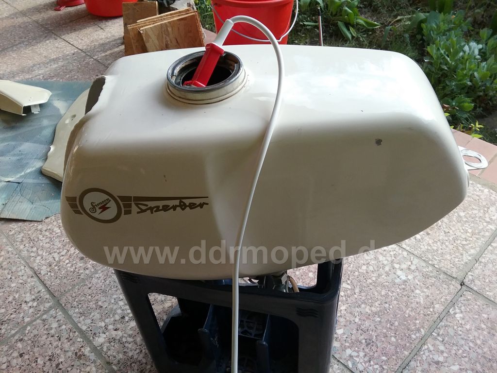

Wenn es grober Rost da im Tank ist, dann setz dir eine Schutzbrille auf, plündere einen Altglas-Container, zerdrück mit einem Hammer in einem Blecheimer 25 Glasflaschen und dann kannste die vielen kleinen Scherben in den Tank geben und anschließend lange hin und her schütteln. Die vielen scharfkantigen Scherben hobeln den Rost mechanisch weg.

Die Sache ist nur die, dass die Scherben die Röhrchen nicht entrosten. Dafür nehme ich Rostio.

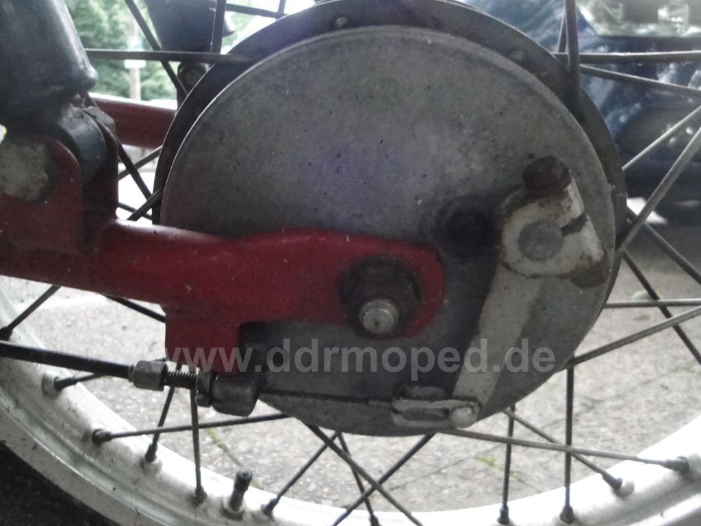

Die Vorderbremse würde ich gleich auf außenliegenden Bremshbel umrüsten.
Bevor du den Vorderkotflügel auf den Schwingenträger montierst, dann kannst du vielleicht den Träger untenrum allseitig und den Kotflügel innen mit Unterbodenschutz einsprühen bzw. mit Elaskon bepinseln. Das schützt auf Dauer besser gegen Steinschlag, Rost und Gammel.

Bitte kein Bitumen. Da drunter gammelts fröhlich, und keiner merkt es.

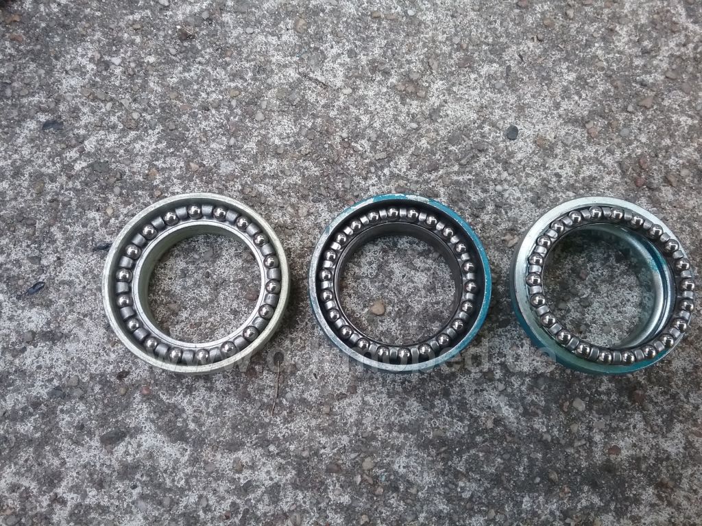

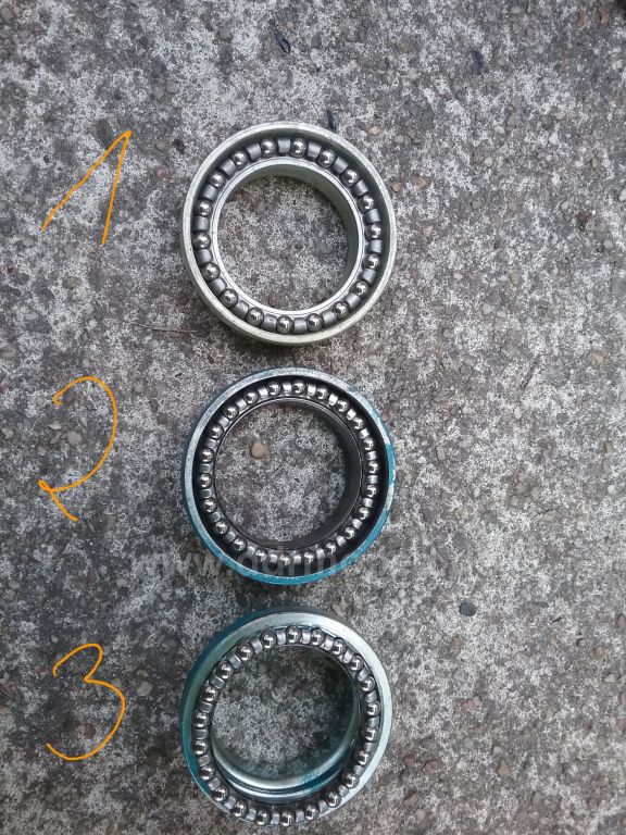

QUOTE (Moped Micha @ 29.04.2022, 21:19)
Heute wurde der Lenkanschlag angeschweißt. Das gute Nachbauteil mussten wir um 5 mm kürzen, damit der Zusammenbau überhaupt möglich ist. Der Lack muss auch wieder nachgebessert werden. Beim Zusammenbau , zur Kontrolle, war dann auch klar, dass das Lenkkopflagerset von MZA, welches ich käuflich erwerben konnte, auch nur Müll war!
Bilder folgen...
Hier sieht man ganz gut warum der Zusammenbau des Lenkkopflagers unmöglich war.
Bleibt gesund!
Micha
PME-MailMSN
Moped Micha
Geschrieben am: 05.05.2022, 17:12
Beiträge: 2388
Mitgliedsnummer.: 9051
Mitglied seit: 16.08.2016
1 originales, 2 originale Lagerschale, Nachbaukugelkranz, 3 beides Nachbau
Bleibt gesund!
Micha
PME-MailMSN

Woran liegt's? Ist bei 3. der Laufring zu klein, oder der Kugelkranz zu groß?

QUOTE (Unhold @ 06.05.2022, 14:41)
QUOTE (Moped Micha @ 05.05.2022, 17:18)
... An Steinschlagschutz bzw. etwas Öl hatte und ich auch schon gedacht. Einen wunderschön erhaltenen KR50 habe ich mal ergattert. Der war nur mit Öl und Staub konserviert.
Ich glaube, Öl konserviert nur, wenn das Fahrzeug eingemottet ist und nicht bewegt wird. Bei ständiger Benutzung wird das Öl doch bald durch aufgeschleudertes Regenwasser weggewaschen.
Der Laufring ist vom Innenmaß zu klein. Der Kugelhalter hat einen kleineren Durchmesser als original und die Kugeln sind kleiner als der Kugelhalter hoch ist.
Balistol ist ein gutes Öl. Elaskon und Teer sind nicht meines. Die Häufigkeit des Fahrens wird sehr gering ausfallen in Ermangelung von Zeit und vieler anderer fahrbereiter Schätzchen. Als ich mal mit einer meiner Harleys, im Herbst, nach Skandinavien gefahren bin, habe ich diese komplett, als Vorbereitung, mit Hohlraumkonservierer eingesprüht. Salz und Dreck ließen sich hinterher wunderbar abwischen...

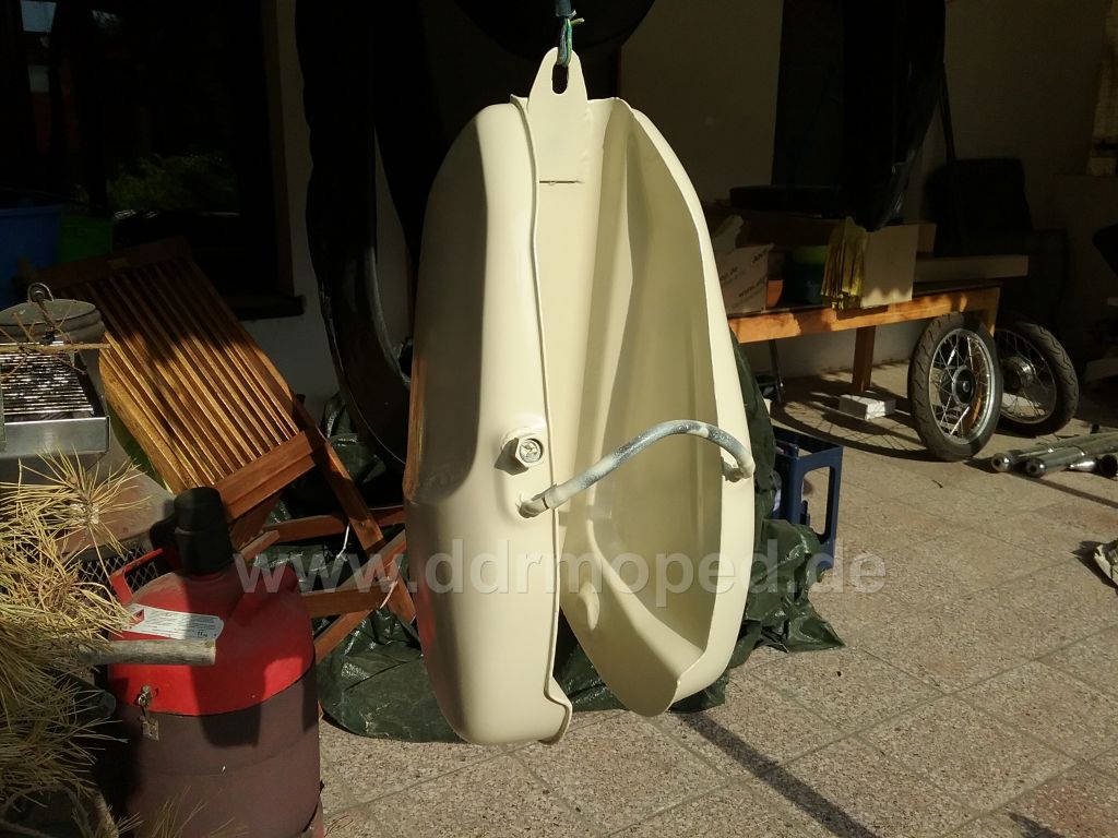

Ein Regenschauer hilft gegen Pollen und die Sonne beim Trocknen.
Bleibt gesund!
Micha
