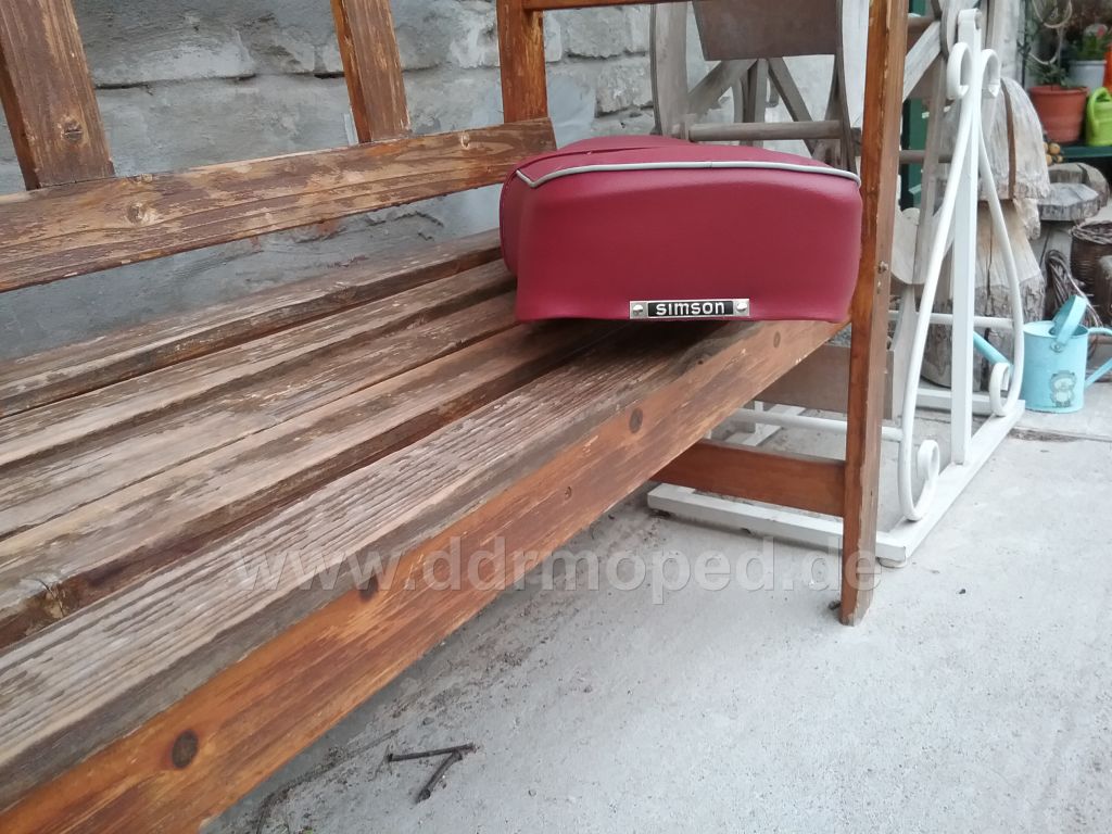

Für die 3er Kerbnägel hätte ich den Rahmen weiter aufbohren müssen. Das will ich nicht. Daher habe ich jetzt 2,4 mm Blindnieten verwendet.
An der Sitzbank fehlte noch ein Schild.

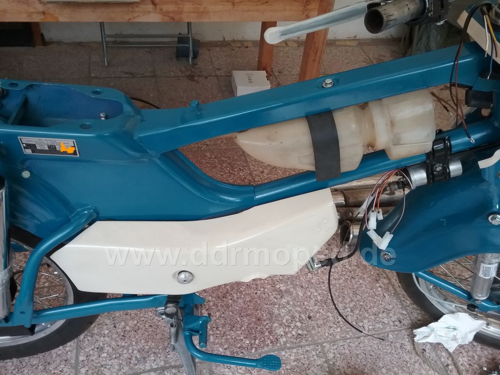

Heute Nachmittag ging es weiter. Der Zündspulenhalter wird noch "abgekratzt".

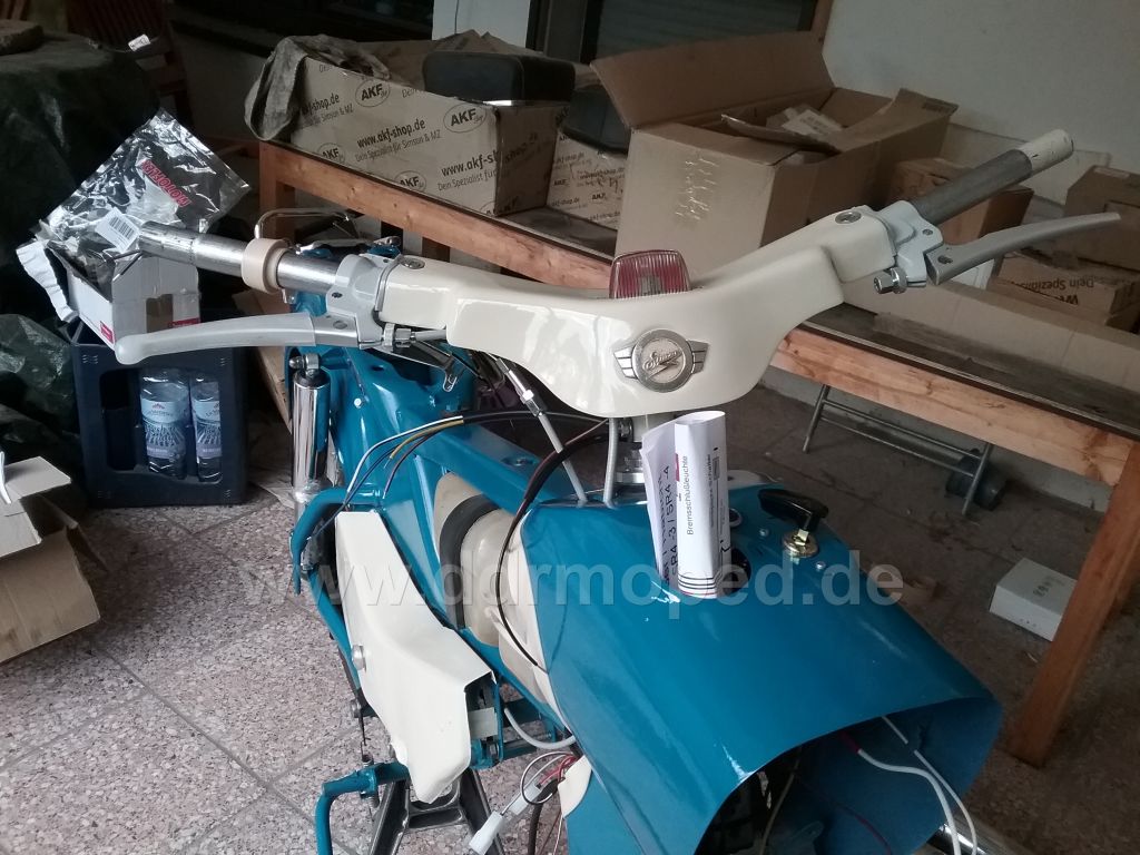

Die Griffe, hier aus dem Shop, wollte ich mal probieren. Ich finde sie nicht schlecht. Was ich mal festhalten muss, wenn hier irgendetwas beschrieben ist bei Artikeln, trifft das auch zu!
Das Parklicht bekommt auch noch Schlitzschrauben. Das Distanzstück, für den Gasgriff habe ich in grau da. Naja und Arbeit ist auch noch ordentlich...

QUOTE (Moped Micha @ 28.05.2022, 19:15)
Hierzu habe ich eine Anmerkung. Wenn das Moosgummi 30 cm lang ist, hängt es deutlich über dem Luftfilterträger drüber...

Jetzt kann der Sperber auch Lichthupen.

Geschrieben am: 29.05.2022, 21:45
Das Distanzstück zwischen Gasgriff und rechtem Blinker war nur das erste viertel Jahr 1969 grau ! wink.gif
