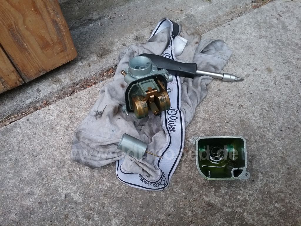

Die 215 er Nadeldüse sollte doch nur 2 Löcher haben, oder nicht?
Bleibt gesund!
Micha
PME-MailMSN
Geschrieben am: 31.05.2022, 19:12
Beiträge: 4434

Danke dir Unhold! Die habe ich noch da. Langsam würde sich ein Ultraschallbad lohnen.

215 er gibt es mit 2 und 4 Löchlein.
Moped Micha
Geschrieben am: 01.06.2022, 13:59
Beiträge: 2388
Mitgliedsnummer.: 9051
Mitglied seit: 16.08.2016
QUOTE (smartsurfer81 @ 01.06.2022, 12:04)
Richtig, daher die Frage. Die Nachbauten haben alle vier Löcher. Leider ist es in der ET Liste nicht zu sehen. Einen originalen Zerstäuber habe ich leider nicht da. Die 2er haben eine D von 0,8 mm je Bohrung.
Ich habe vermutet, wie bei S50, 2 Löcher.
Bleibt gesund!
Micha
PME-MailMSN
Geschrieben am: 01.06.2022, 15:31
Beiträge: 4434
Der Zerstäuber beim 16N1-3 ist der gleiche wie beim 16N1-5, 1-6 und 1-12, also beidseitig gefenstert.

Die Luftlöcher sind weiter dicht, trotz Einweichens. Die Düse für die Kaltstartanreicherung hat die Lehre einfach festgehalten. Kurz, ein Repsatz ist bestellt...

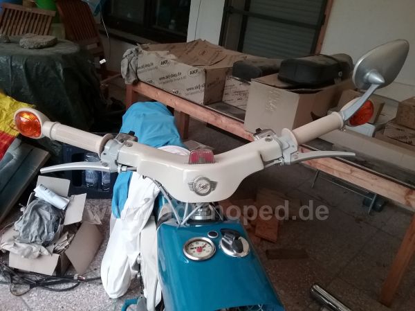

An der 215er Nadeldüse habe ich mal den Luftlöchern auf den Zahn gefühlt. 3 sind 0,55 mm und eines 0,6 mm "stark".

Also, für 1970 passt es so zwar nicht. Aber, jedem, wie es ihm gefällt. wink.gif

Danke für den Hinweis Alex, guck dir mal bitte die erste Seite an.
Ja, dann muss als Distanzstück zwischen Gasgriff und Blinker eines aus poliertem Alu ran. wink.gif

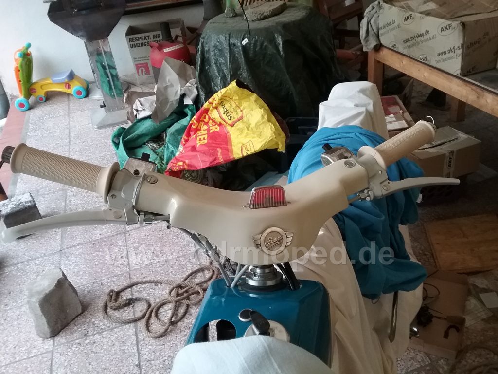

Moped Micha
Geschrieben am: 03.06.2022, 19:57
Beiträge: 2388
QUOTE (domdey @ 03.06.2022, 18:39)
Nicht schlimm Alex. Das Aludistanzstück muss ich noch besorgen, ebenso einen originalen Spiegel, nebst Tacho. Das cremefarbene Distanzstück gefällt mir erst einmal besser, auch die Griffe ohne Überzug.
Bleibt gesund!
Micha
PME-MailMSN
