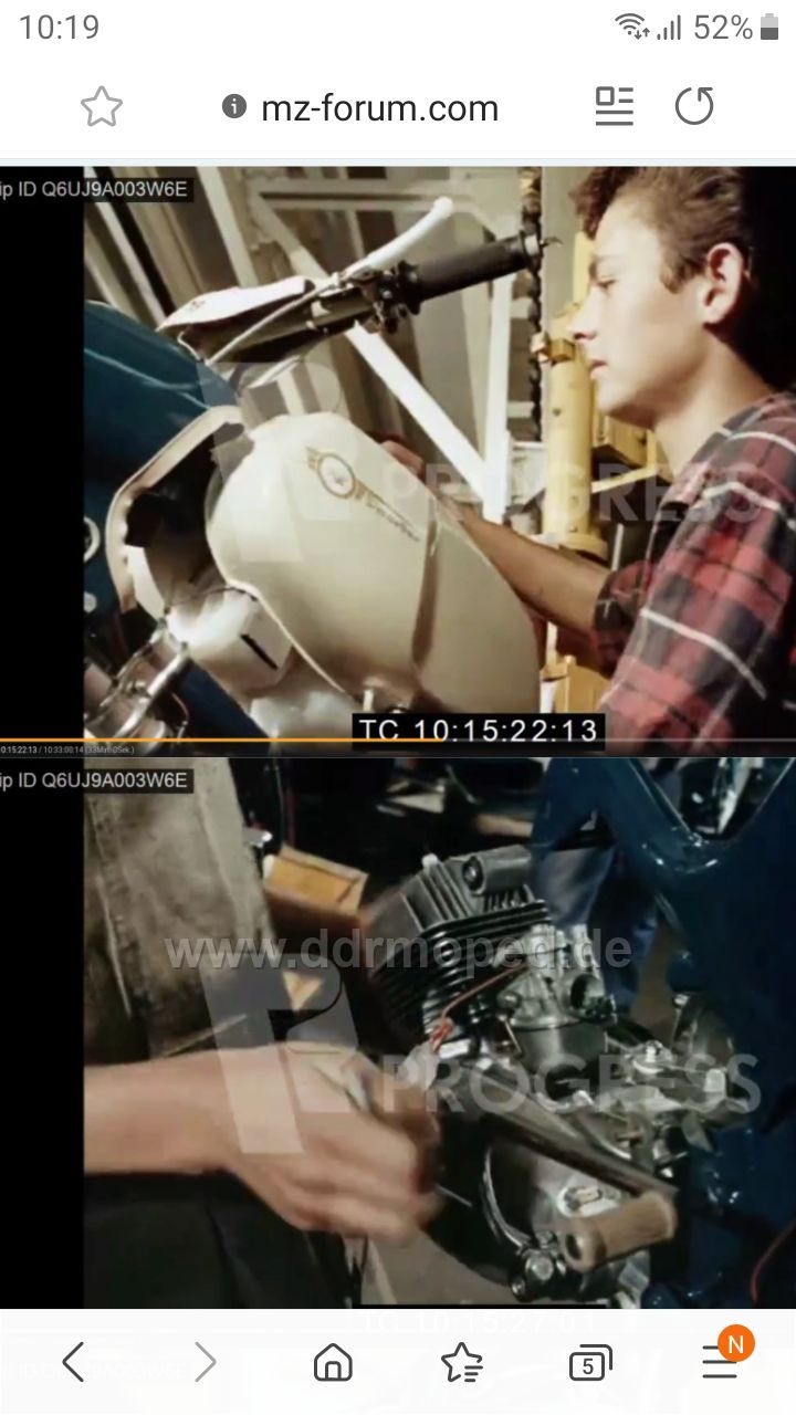

Geschrieben am: 04.06.2022, 13:49
Beiträge: 4434
Ich denke ja, dass der Dämpfungsgummi auf Michas Bild so richtig sitzt wie er da ist, also hinter der Befestigungsschraube.
Der soll ja an der Stelle die Schwingungen der Tankinnenwände dämpfen, wo sie an größten sind. Das ist meiner Ansicht nach in der Mitte des Tanks, also an weitesten weg von den (stabilisierenden) Schweißnähten.
Da können sicher noch andere Sperberfahrer was zu sagen, wo bei ihnen der Streifen sitzt.

Geschrieben am: 04.06.2022, 17:50
Beiträge: 2388
Mitgliedsnummer.: 9051
Mitglied seit: 16.08.2016
QUOTE (Unhold @ 04.06.2022, 13:49)
Da wo Alex es möchte, machte die hier im Forum, beschriebene Länge keinen Sinn(..., es sei denn der Luftfilter wird als Tilger betrachtet.). Der Bügel stört und die Abdeckkappe ebenfalls.
Hälftig habe ich dort noch etwas aufgeklebt. Der Tank passt trotzdem.
Ausserdem kann ich festhalten, dass 30 cm ordentlich unter dem Tank hervor gucken.

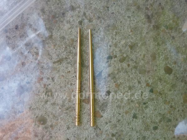

Moped Micha
Geschrieben am: 09.06.2022, 17:44
Beiträge: 2388
Die vier Luftlöcher der 215 Nadeldüse hatten nur ein Maß von 0,55mm die Starterdüse auch wieder nur 0,45 mm.
Die im Zerstäuber verbaute Nadel ist dicker als die neu bestellte. Montieren war auch mehr Haß als Freude. Mal sehen wie das Ding später läuft.
Ich werde berichten.

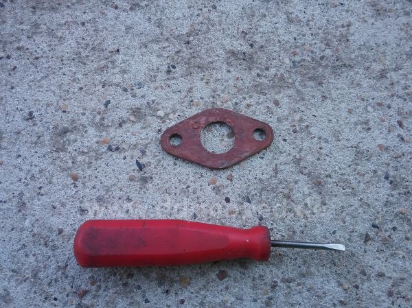

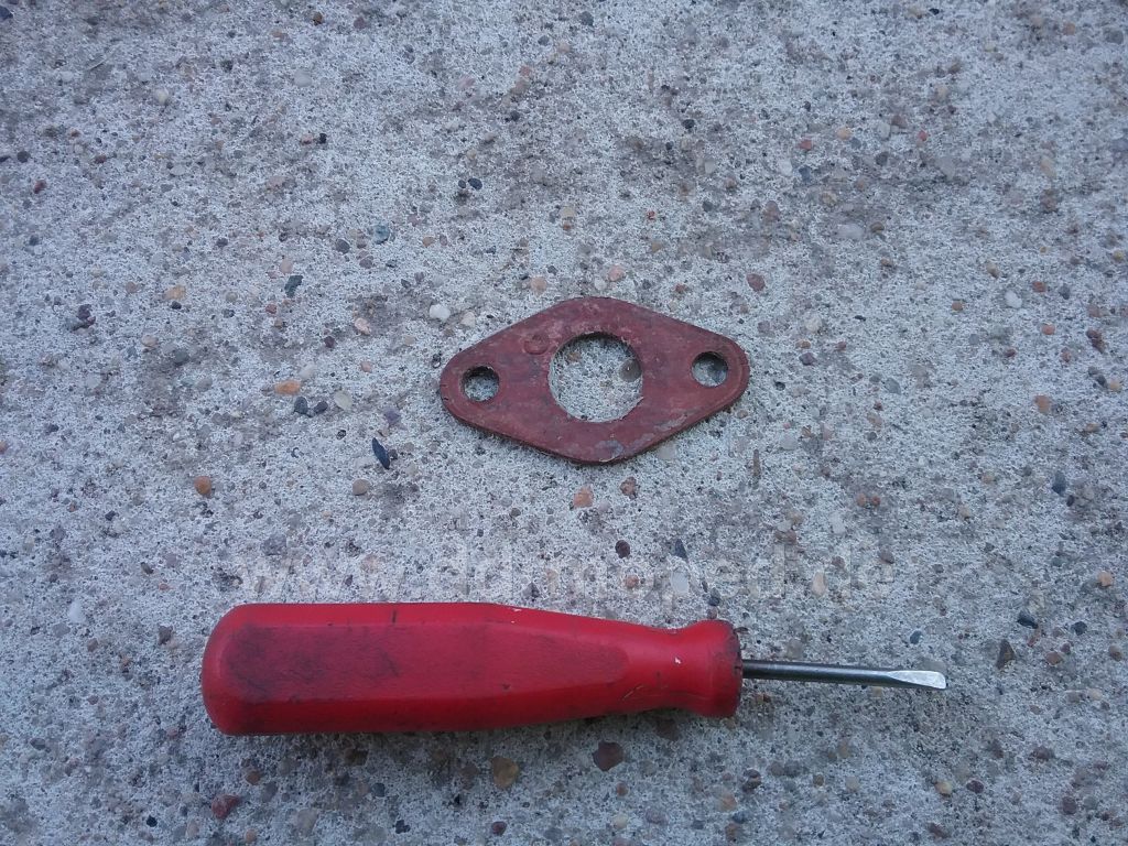

Geschrieben am: 09.06.2022, 17:51
Beiträge: 2388
Das zu dünne Isolierung wurde ebenfalls getauscht, diesmal mit zwei Dichtungen.
