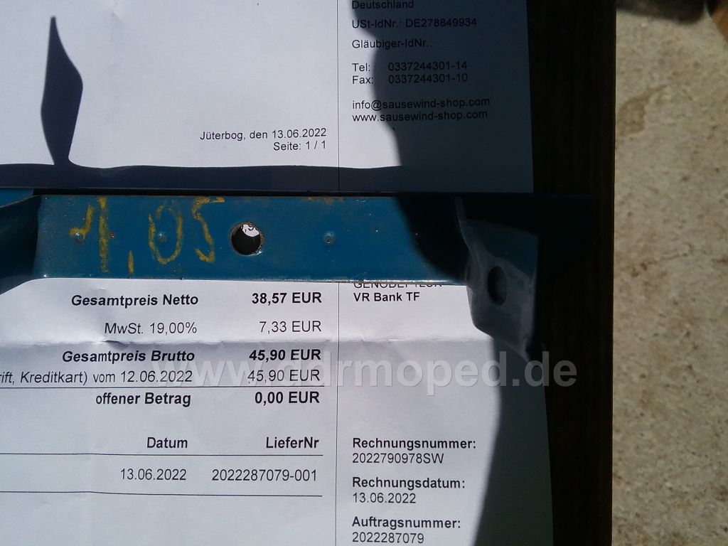

Bei Sausewind gibts noch originale Kennzeichenhalter Artikelnummer  1801000013 aber zum ziemlichen Apothekenpreis
Nur zur Dokumentation, ohne jegliche Wertung
Ich freue mich, einen Halter bekommen zu haben.
Bleibt gesund!
Micha

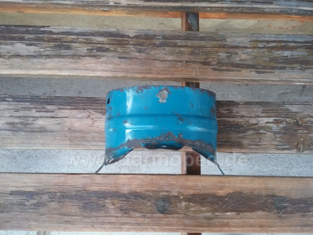

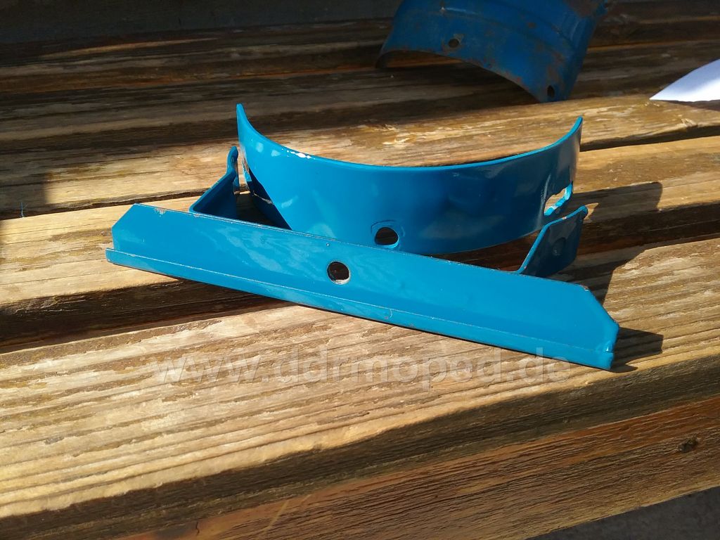

Da es bezüglich meiner Farbwahl Irritationen gab, hier mal zum Vergleich: Leifalit/Originalfarbe(Kennzeichenhalter).

Bevor ich diese hier abschleife und lackiere, gucke ich erst, ob mein zusammengewürfelter Teilehaufen eine schlechtere hat..

QUOTE (Moped Micha @ 14.06.2022, 16:41)
Die Verlängerung des Teilehaufens ist im gleichen Zustand. Neunzig Prozent der Farbe war mit Rost unterwandert. Somit war das Abschleifen richtig und langwierig. Sich stauende Nässe ist eben nicht gut. Deshalb wurde es an dieser Stelle bestimmt geändert. Zumal Blech, welches nicht da ist, nicht verrosten kann.

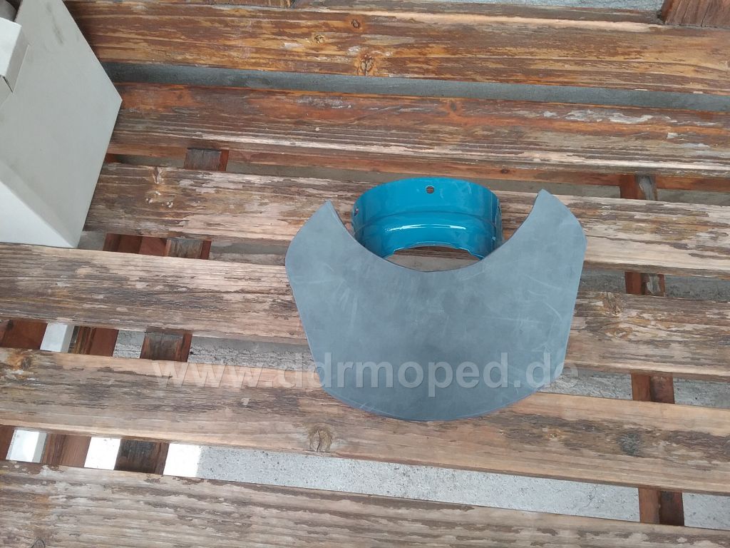

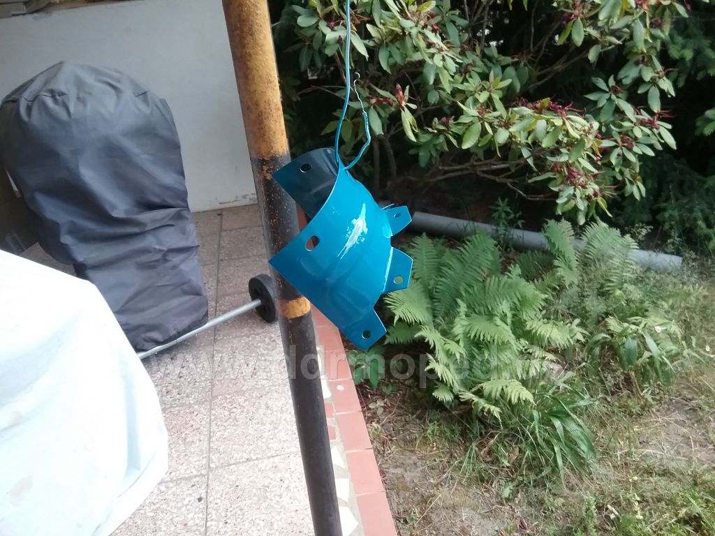

Die Sonne ist der Einbrennofen...

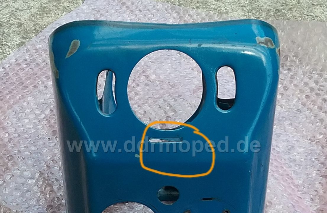

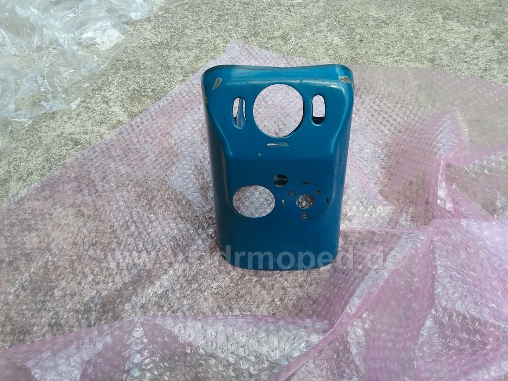

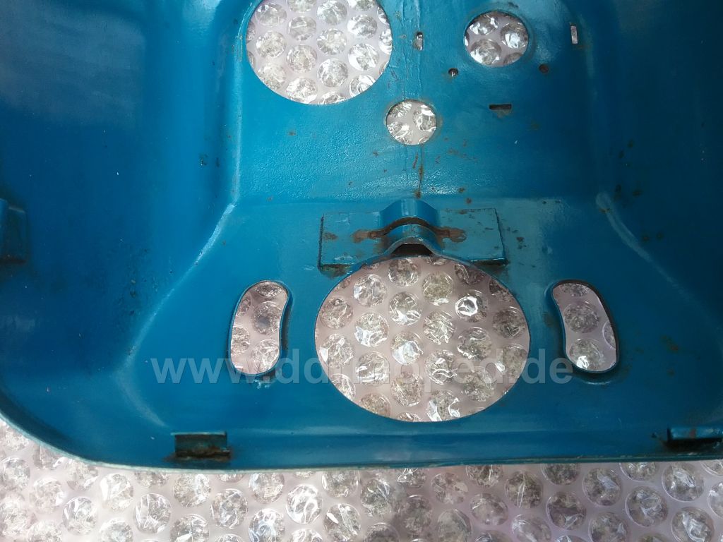

Was ist mir denn hier zuglaufen?
Bleibt gesund!
Micha
PME-MailMSN
Moped Micha

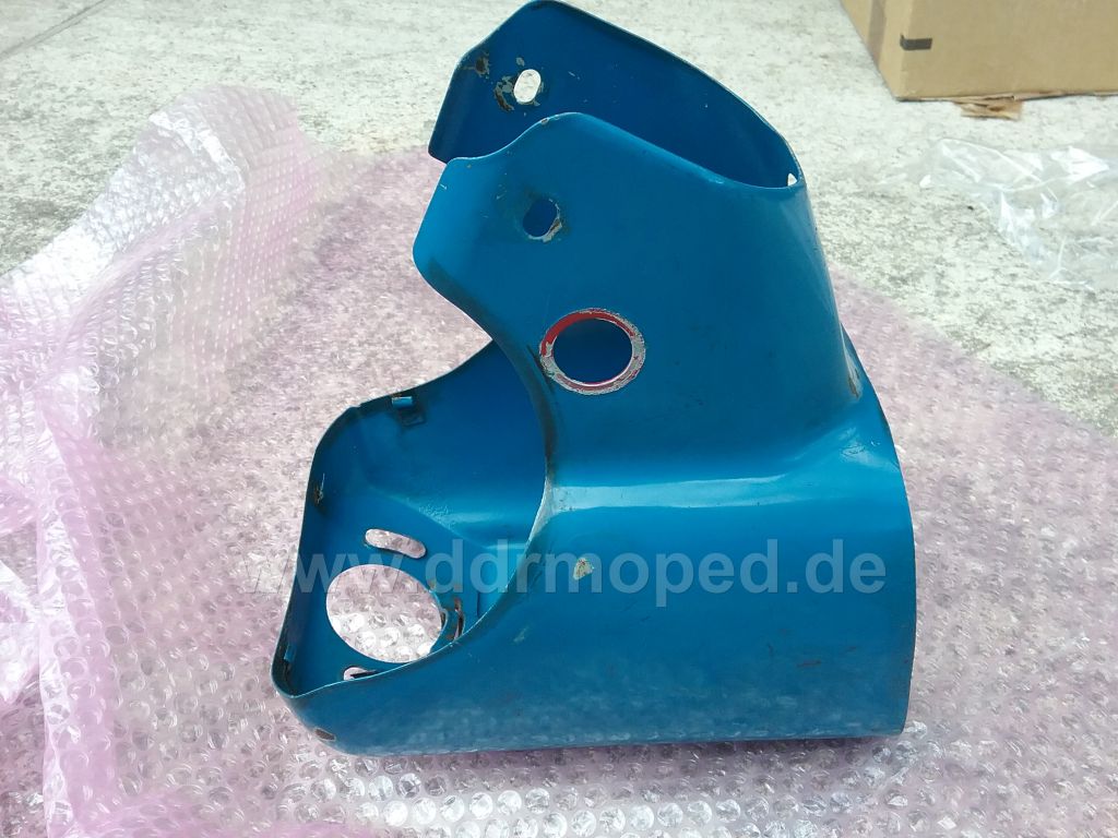

Geschrieben am: 16.06.2022, 15:52
Beiträge: 2388
Mitgliedsnummer.: 9051
Mitglied seit: 16.08.2016
Soll das Sperber sein?
Bleibt gesund!
Micha
PME-MailMSN
Moped Micha
Geschrieben am: 16.06.2022, 15:55
Beiträge: 2388
Es soll Originallack sein. Den mitlackierten Keder fürs Lenkschloß habe ich schon entfernt. Bevor ich entscheide, wollte ich von euch wissen, ob das wirklich vom Sperber ist.
Bleibt gesund!
Micha
PME-MailMSN
Moped Micha
Geschrieben am: 16.06.2022, 16:16
Beiträge: 2388
Der Schlitz irritiert mich.
Bleibt gesund!
Micha
PME-MailMSN
Moped Micha
Geschrieben am: 16.06.2022, 16:17
Beiträge: 2388

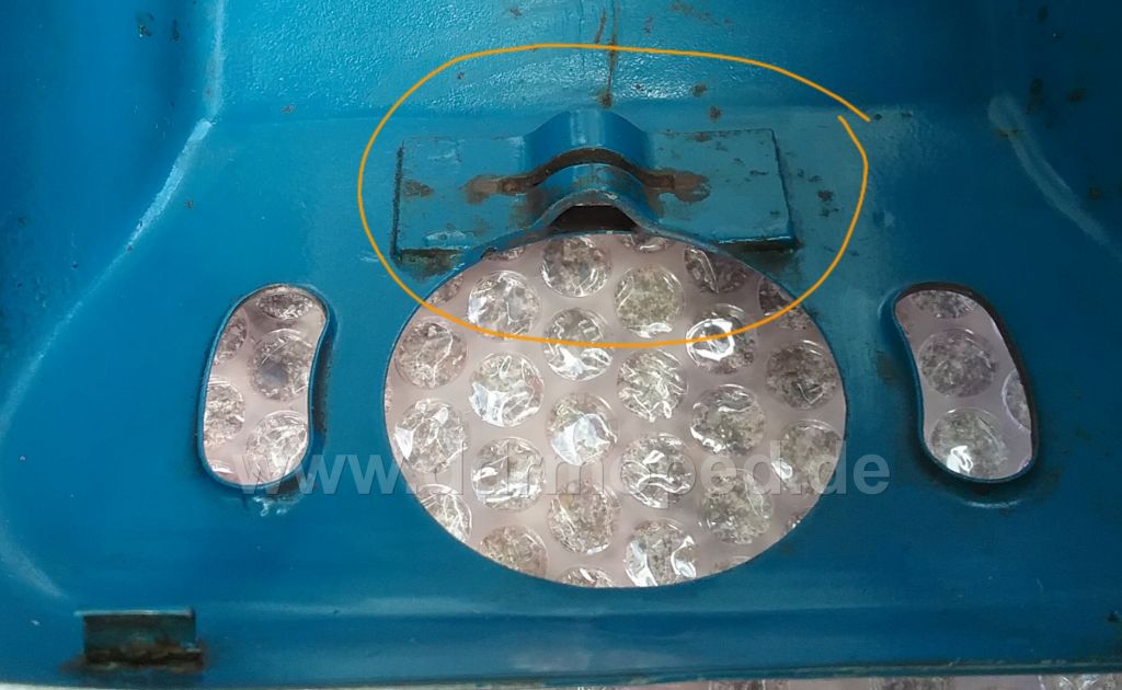

So sieht es von der anderen Seite aus.
Bleibt gesund!
Micha
PME-MailMSN
Geschrieben am: 16.06.2022, 18:04
Das ist aber ein Scheinwerfergehäuse für den 1964/65er "Star" ! Bei diesem war am Rahmenstirnrohr ein Blechwinkel . Der griff in den Schlitz im Gehäuse. Der profilierte Gummiring zur Zentrierung kam erst 1966.

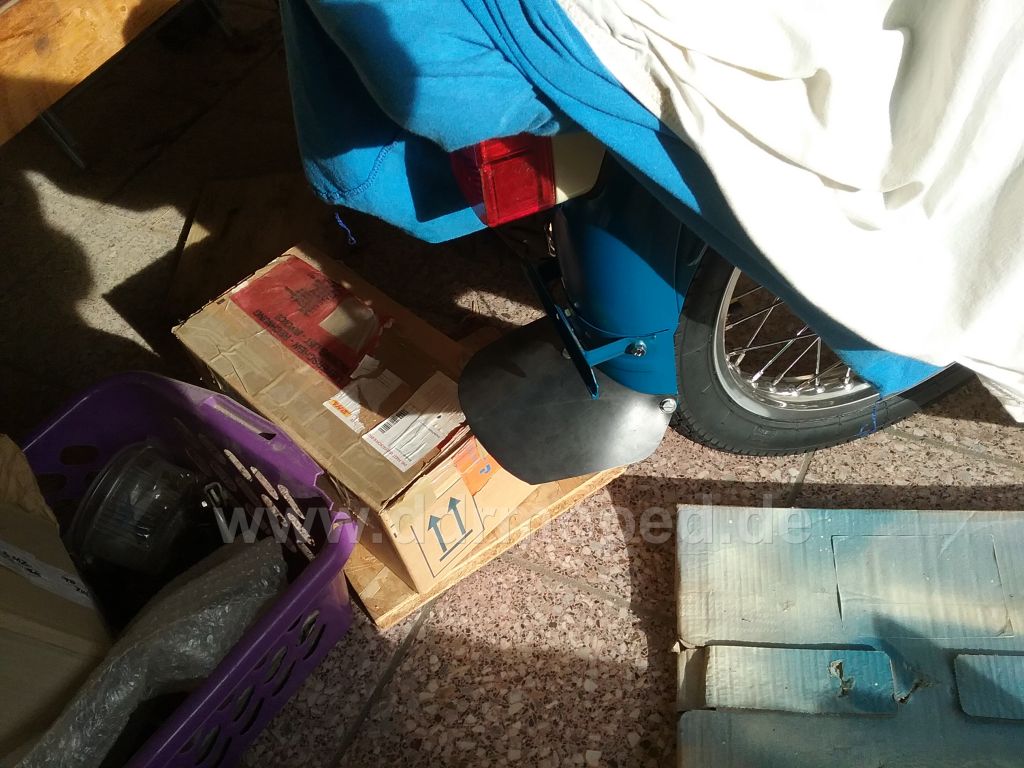

Nicht viel geschafft heute.
