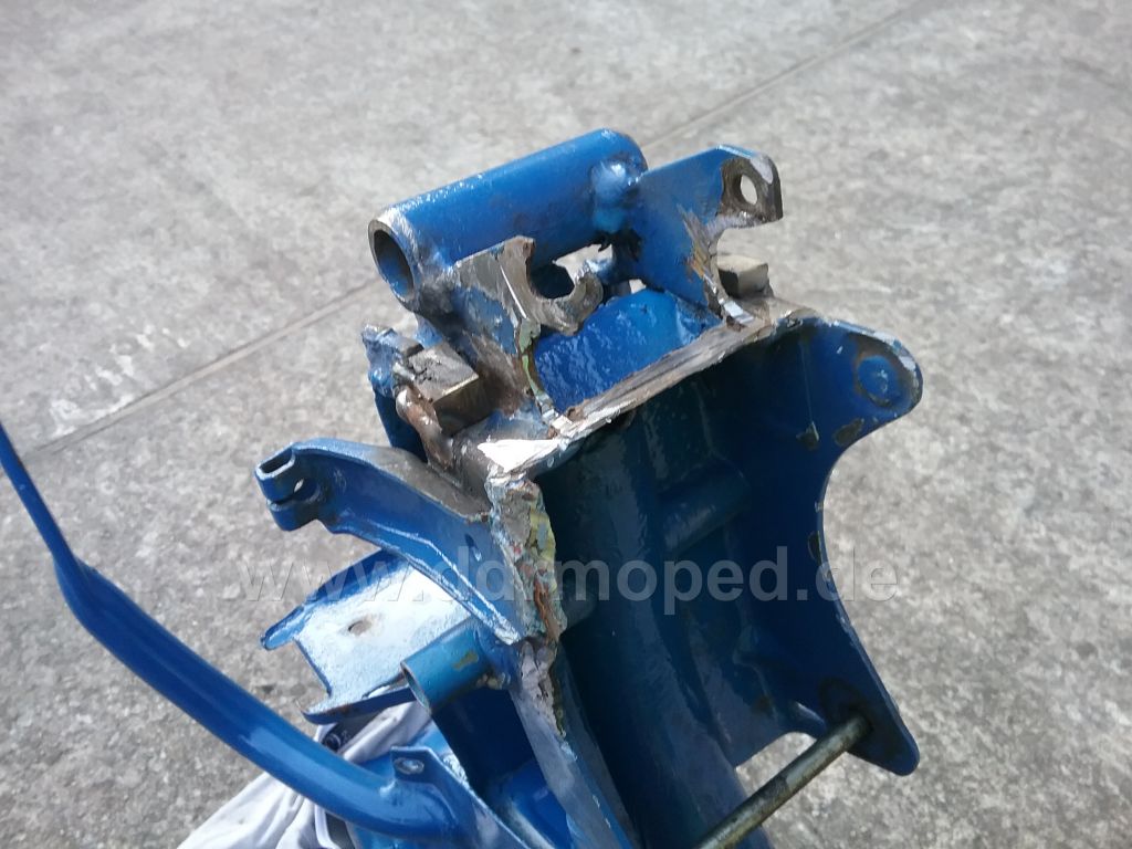

Also die Schweißung am Steuerkopf ist schon heftig. So etwas hab ich noch nie gesehen. Bin kein Fachmann, aber das sieht immerhin sehr stabil aus. Die Frage stellt sich, warum hat man das damals so repariert? Es gab ja Ersatz-Rahmen, und zu der Zeit waren die auch noch bezahlbar...

Hallo, die Schweissung ist schon nicht ohne. Man muss halt kontrollieren ob die Räder fluchten.Ansonsten der Sperber wurde so viele Jahre gefahren das wird auch noch Jahrzehnte halten.Der Dekra mann wird auch nicht hinschauen. Ersatzteile gab es grundsätzlich sehr schlecht. Mfg andi cool.gif

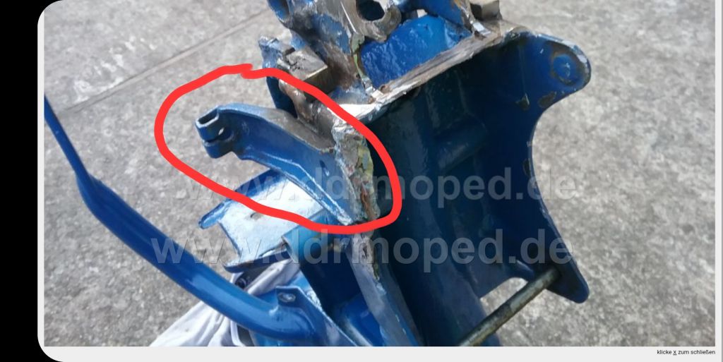

Ich denke am Rahmenrohr hat es mal eine Lasche vom Lenkanschlag rausgerissen, Folge war ein aufgerissenes Steuerrohr, da wurde kurzerhand ein Stück neues angebraten.
Aber ob das mit auf der Liste für zulässige Schweißarbeiten auftaucht ist fraglich.

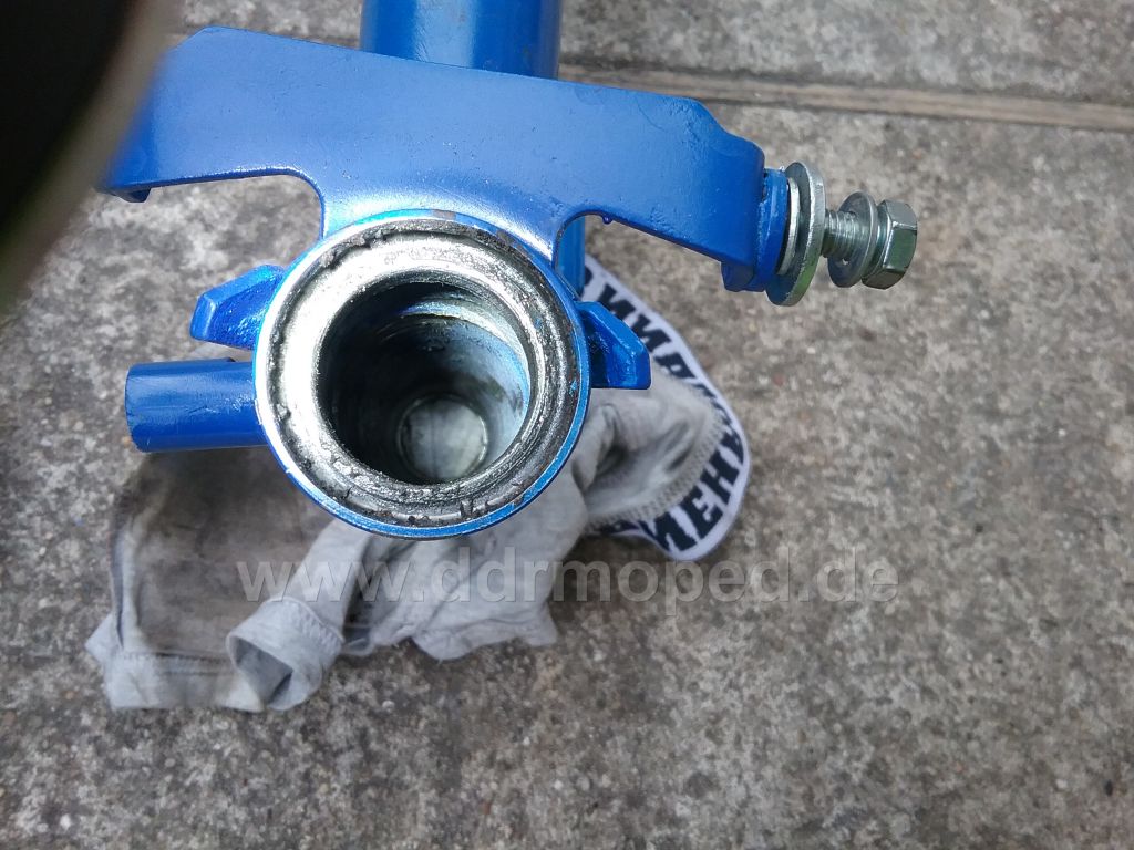

Möglich. Oder, das Steuerrohr war unten schon zu aufgeweitet. Zulässig ist so was eigentlich nicht.
Herumfahren möchte ich mit so etwas egentlich nicht. Für mich ist so etwas Pfusch und Betrug.
Pfusch, weil das untere Stück schräg angeschweißt wurde. Betrug, weil einer mit "Ahnung" das Ding so restauriert hat und meinem Kumpel verkauft hat(Er hat gestern auch große Augen bekommen.). Der Sperber ist nach Restauration erst 20 km gefahren. Die restlichen Jahre stand er...
Aber zurück zum Thema. Durch das schräg angeschweißte Stück kommt es zu Verspannungen. Somit war mir klar, warum das Lenken beim Rangieren unterschiedlich schwer geht. Es gibt zwei Spuren. Außerdem hat sich der Nachlauf verändert. Er ist kürzer geworden.

Ganz ehrlich, ich würde damit nichts mehr anfangen wollen, schade um die Zeit und das Geld!

... ich würde einen anderen Rahmen besorgen ...
Vielleicht hat ja mal jemand eine Telegabel fahren wollen und deswegen den Lenkkopf gekürzt (in der Kreidler Szene ist das Standard und geht auch meist schief wink.gif )

Falls der Rahmen abgängig ist, ich bräuchte den Gegenhalter vom Bremszug. Ist auf dem Bild gut zu erkennen. Dieser fehlt leider bei meinem aktuellen Habichtprojekt
