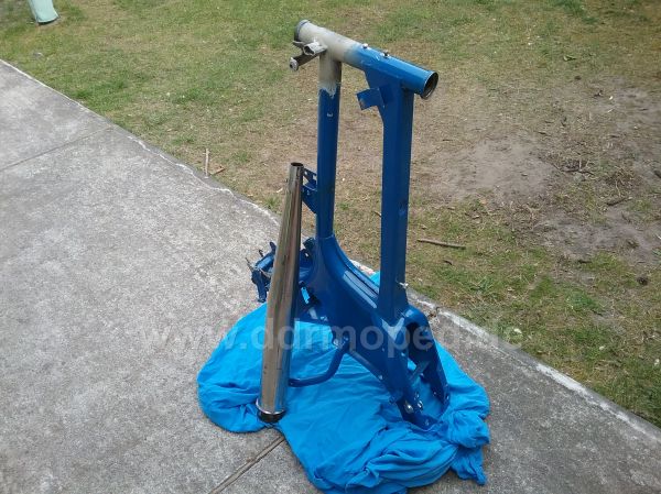

Willst du dir nicht lieber einen kompletten besorgen? Ich habe letztes Jahr einen aus Delmenhorst geholt.
Für 1100 Euro. Im erhaltbaren Originallack. Mit DDR Brief

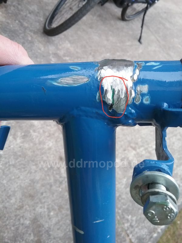

Für mich und Interessierte habe ich mal an der Oberfläche gekratzt. Ergebnis ein 2 cm langer Riss.
Also lieber Finger weg von solchen Sachen!

Ein guter Profischweißer würde das sicher hinkriegen, aber mit dem Rumgekleckse da würde ich auch nicht rumfahren wollen.
Übrigens, weil du das Ständeraufnahmerohr erwähnt hast. Wenn du nichts passendes findest ... Ich hab bei meinem Star dafür ein gewöhnliches Stück Halbzoll-Wasserleitungsrohr genommen. Der Innendurchmesser passt, der Außendurchmesser muß an den Schweißstellen etwas verringert, oder aber die Aufnahme-Kerben am Rahmen entsprechend etwas erweitert werden.

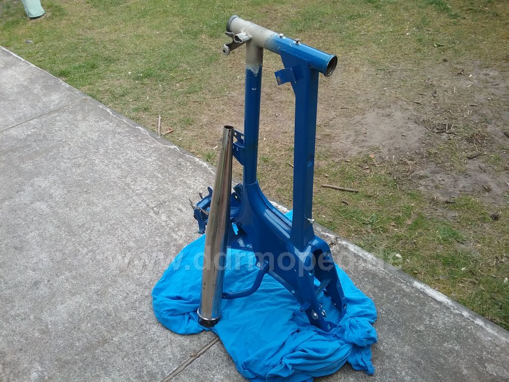

Bei dem letzten Foto sieht man erst mal dass die Flucht, wie du schon sagtest , überhaupt nicht passt.

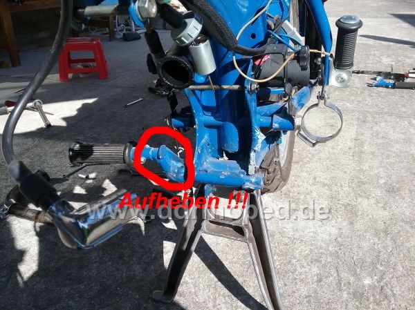

Heb dir unbedingt dieses rausgetrennte Teil deiner alten Fußrastenbrücke auf.
Ich kann dir versprechen, bei einem deiner nächsten Projekte fehlt genau diese Fußraste ... ermm.gif

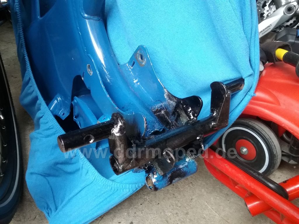

Moped Micha
Geschrieben am: 05.04.2022, 18:50
Beiträge: 2388
Mitgliedsnummer.: 9051
Mitglied seit: 16.08.2016
Fußrastenträger und die linke Lasche sind jetzt auch wieder vorhanden. Jetzt geht es nur noch um Kosmetik.
