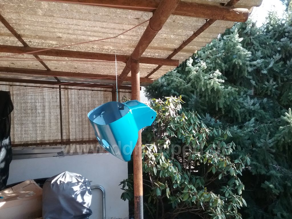

Auf jeden Fall gefällt mir dieses Blau besser als das, was auf diesem Sperber lackiert war. Ich muss auch gestehen, dass es sehr bequem ist, bei einem Anbieter Ersatzteile und gleich ein paar Dosen zum Selberpfuschen zu bestellen.
Sicherlich ist eine professionelle Lackierung qualitativ um Welten besser als mein Seele baumeln zu lassen.
Bei diesen Sperber dachte ich, dass da schnell die Fußraste dran kommt und los.
Da meine Eigenleistung schneller geht als über Firmen das Ding auf die Straße zu bringen und es positive Nebeneffeckte hat, ziehe ich es erst einmal so durch! So kann er nicht mehr gammeln.

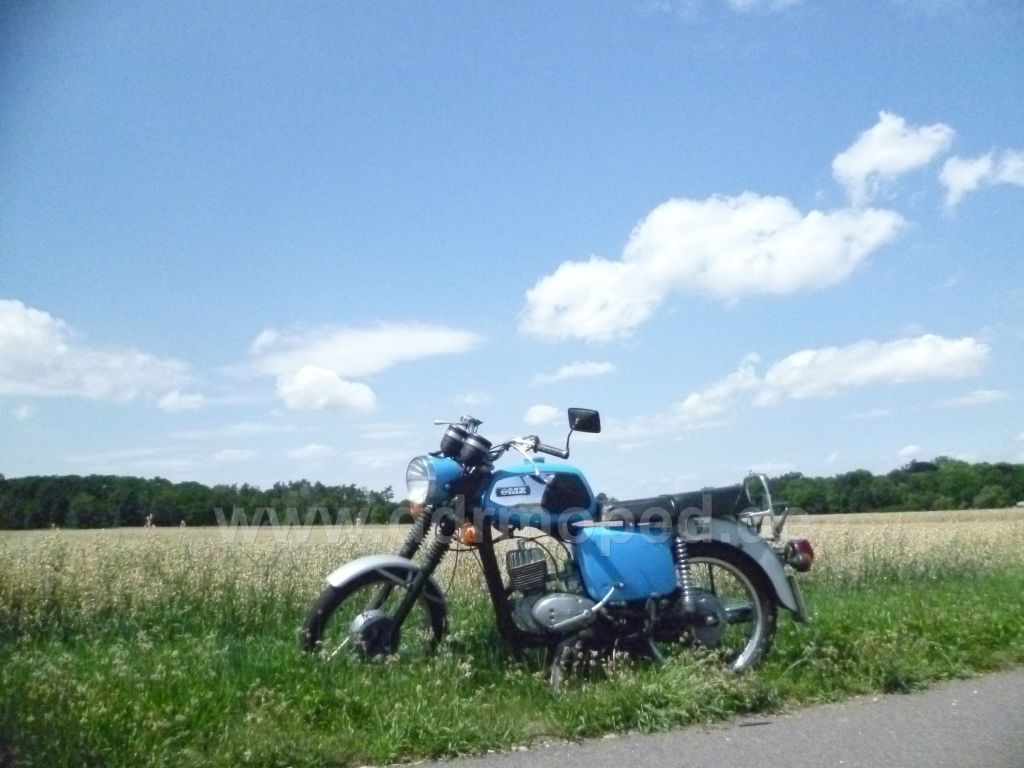

Genau, das Blau hatte auch die TS 150, die ich auch Ladenneu hatte, und die war Olympiablau.
Macht aber nichts. Fahr diesen Sommer damit, und im Herbst/Winter gehste nochmal mit einem Schleifschwamm drüber und lackierst nochmal drüber, eventuell auch nur mit Klarlack. wink.gif

Mein Nachbar kam auch schon mit zwei Bier unter dem Arm vorbei und hat kritisiert" Bei der Maske kanst du noch einmal schleifen!"
Auch er hat Recht! Aber, mit der Schwinge und dem Rahmen war er zufrieden, immerhin.
Wenn ich ehrlich bin, gefällt es mir auch nicht so ganz. Das Blech ist ganz schön wellig und hat "Rosttümpel" unter der alten Spachtelmasse. Außerdem war teilweise die Grundierung über dem alten Spachtel gerissen. Innen sieht man, dass es wohl, anhand der Farbe, wohl eine Starmaske war.
Ich muss auch zugeben, dass es nicht so einfach ist, die Maske glatt zu schleifen. Irgendwas schwingt immer.
Mit einem Omegaschleifer und Auflage versuche ich es besser hinzubekommen.
Ihr werdet daran teilhaben.

Da kann ich dir sagen, dieses Blau ist es nicht. So eine originale 150 er TS/1 habe ich auch. Was von MZA als Olympiablau verkauft wird, passt nicht zu dieser TS. Es ist dunkler und hat mehr grüne Anteile.

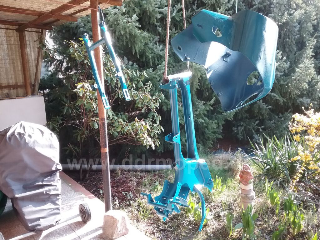

So es geht weiter. Die Farbe ist noch nass, der Wind hat sich gelegt. Mein Nachbar ist übrigens zufrieden mit dem Ergebnis.
