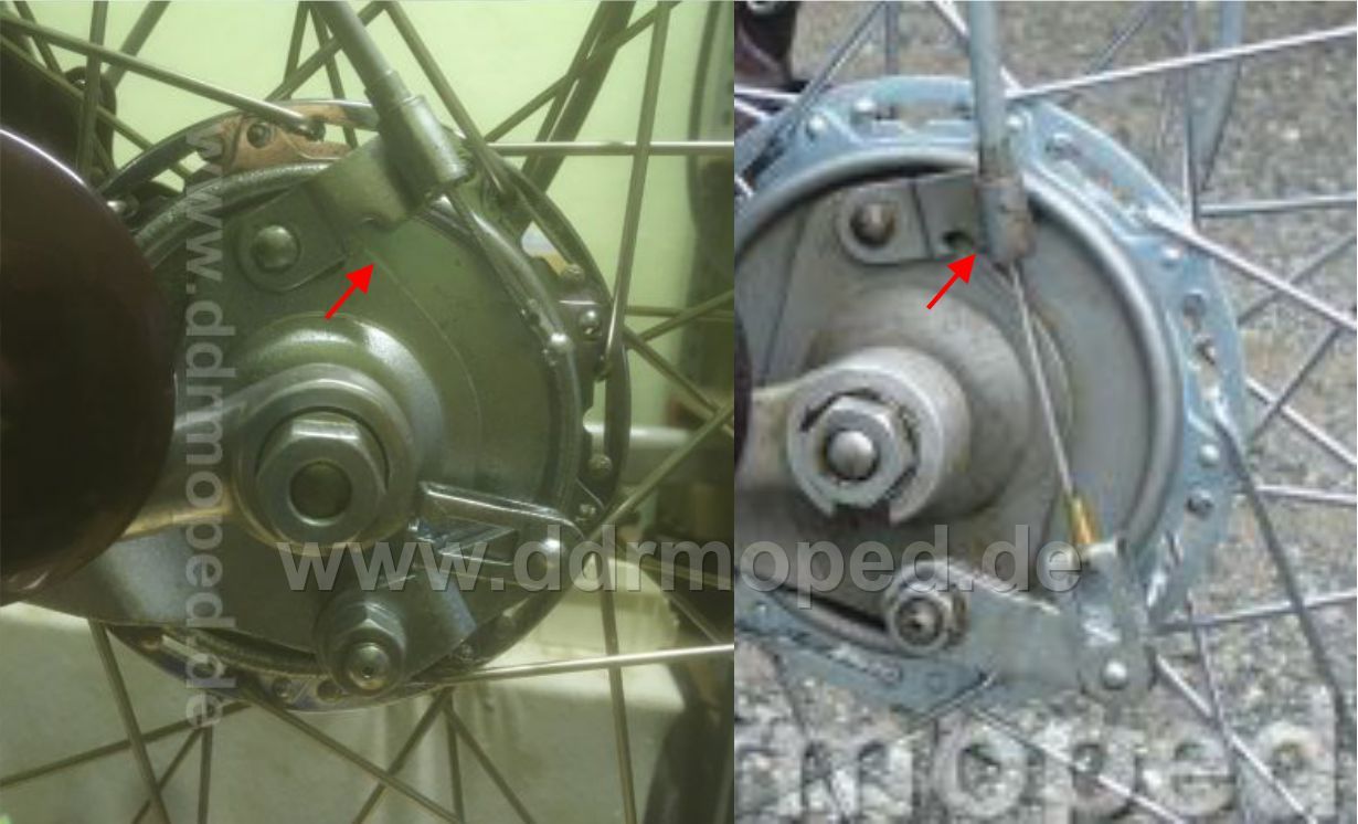

Ich habe die Vorderradbremse so wie sie war aufarbeiten lassen, galvansich verzinken und neue Bremsbeläge. Nach dem Zusammenbau ein Funktionstest. Und nun das Problem: Der "Hebel",in dem der Bowdenzug eingehängt wird, ist nur mit einem Niet befestigt. Wenn man die Bremse zieht, verdreht sich der Hebel.
Im Hebel ist eine kleine Nut, vielleicht fehlt da ein Anschlag oder so etwas.

Du hast die 1. Ausführung der vorderen Bremsankerplatte für den SR. ich denke das könnte ein Defekt sein. Die späteren Bremsankerplatten waren da etwas anders aufgebaut. (So eine neuere Bremsankerplatte könntest du übrigens auch verwenden.)

Wie auf den Foto´s von PaddyQL zu sehen ist, muss ich den "Hebel" nur so verbiegen, dass die Nut sich auf der Platte abfängt. Das wird nicht allzu schwierig sein. Werde ich am Wochenende mal erledigen und berichten!

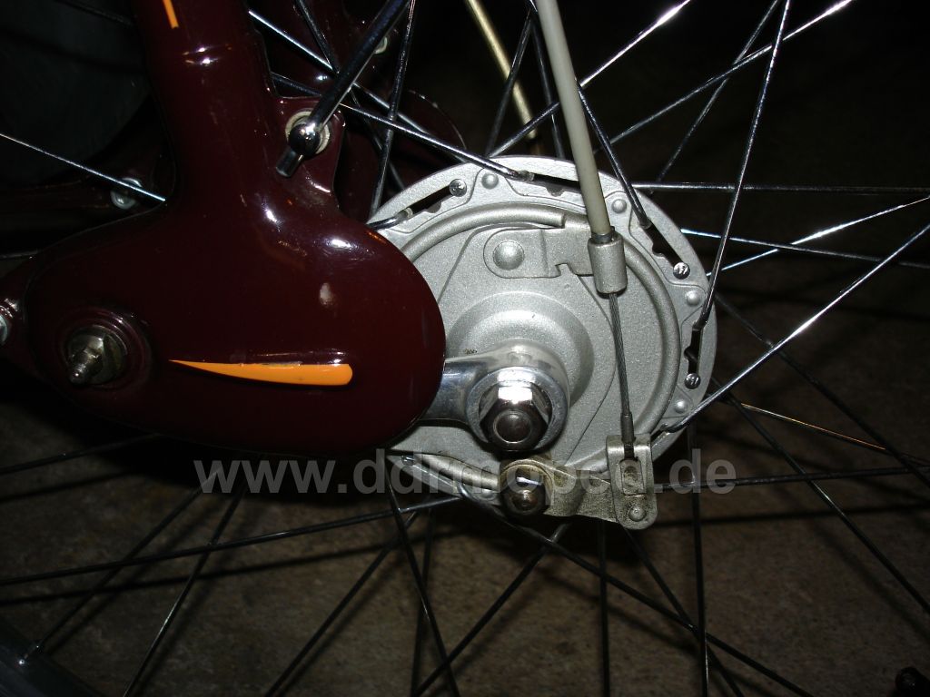

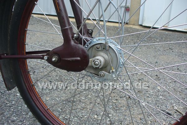

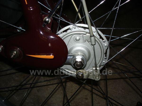

Das Widerlager für den Bowdenzug muss hier anliegen:

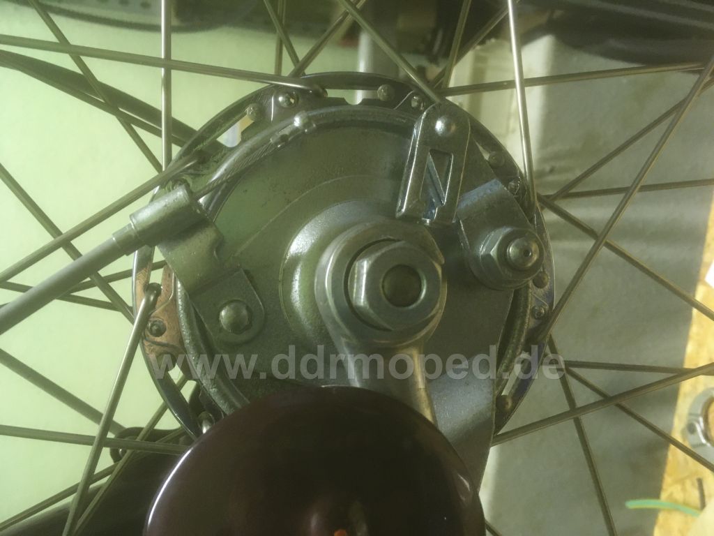

Diese Variante mit der Anlage am äußeren Rand der Bremsankerplatte gab es auch noch:
