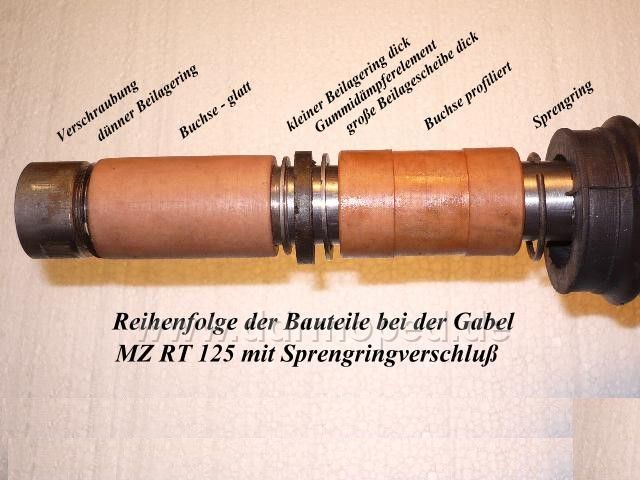

Moin ... hier noch die Reihenfolge der Innenteile beim Zusammenbau.
rostig gegrüßt ... Linde

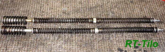

hier nochmal die Federstränge

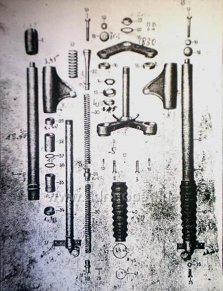

Gabel Sprengbild

QUOTE (Linde @ 03.04.2022, 11:30)
Wenn ich diese Gabelkappe mit Gewinde habe, gehe ich davon aus, dass kein Sicherungsring oder Clip vorhanden ist. Ich muss jedoch viel Kraft aufwenden, um zu versuchen, die untere Schubstange zu entfernen, und sie scheinen sich nicht zu bewegen. Ich habe Angst, dass ich etwas beschädigen könnte. Habe ich vergessen, irgendwo einen Clip zu entfernen?
Linde
Geschrieben am: 03.04.2022, 18:57
Beiträge: 667
Mitgliedsnummer.: 431
Mitglied seit: 09.01.2007
No, there is no other clip or locking ring in there. The forks can usually only be pulled
apart with a lot of force. Possibly heat it up with a burner and then knock it out with
a rubber mallet!
Be careful with the fine thread, sleeves and nuts!
