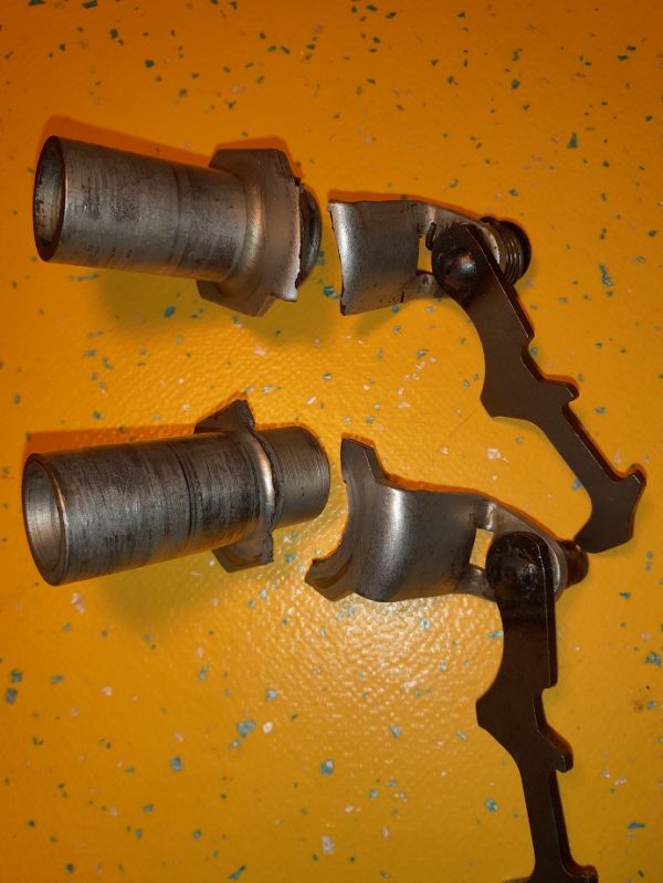

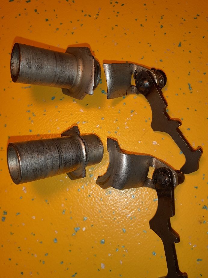

Kann man mit den abgebildeten Hohlwellen noch was anfangen? Schweißen ??
Soemtron

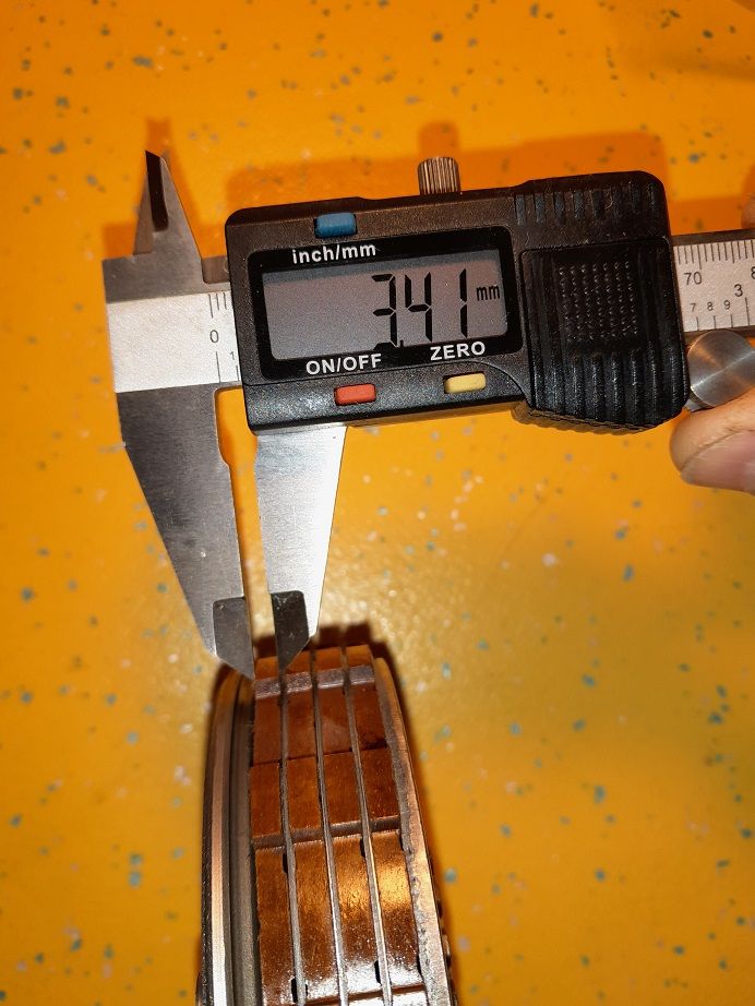

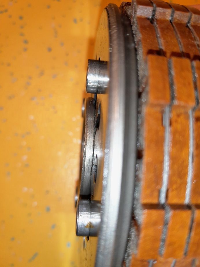

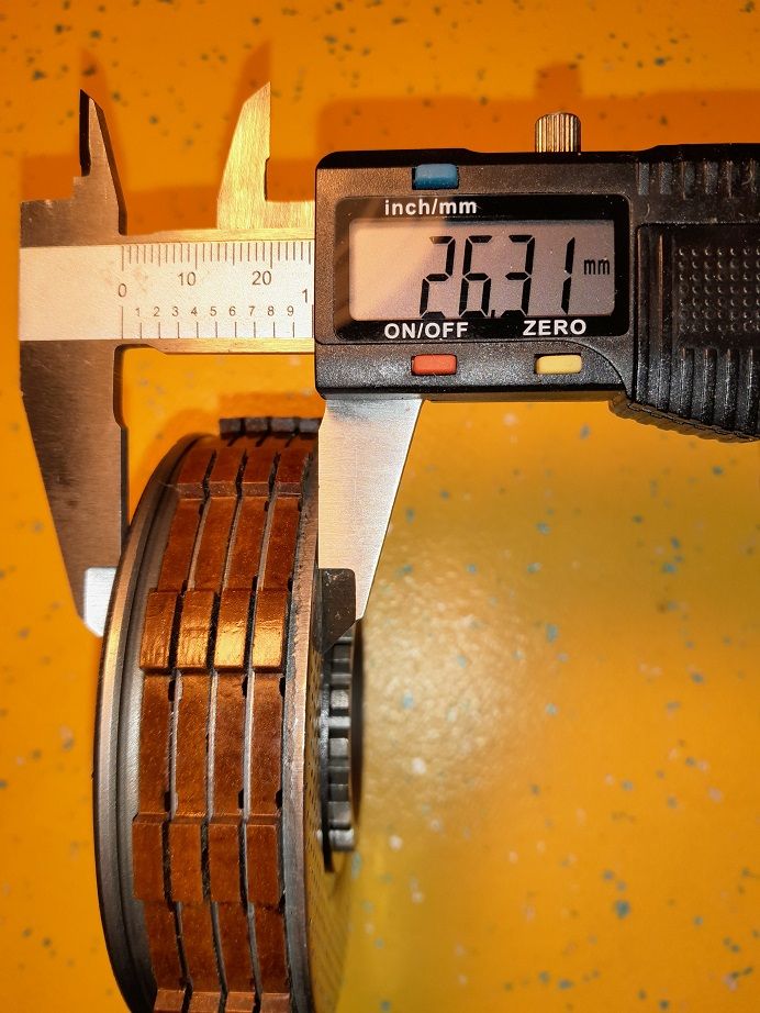

Kann mal einer ein neues Kupplungspaket ausmessen nach den Maßen auf den folgenden Bildern.
Es kommt mir sehr dick vor, weil die Tellerfeder geradesteht - sonst ist sie ja außen etwas in Richtung Kupplungslamelle geneigt.

QUOTE (Soemtron @ 16.03.2024, 20:12)
Hallo Simson Gemeinde!
Schrott oder du bastelst dir irgend etwas daraus, was du dir als Deko hinstellen kannst. Für mehr taugt es nicht mehr.
Normal sollte das Kupplungspaket nur 24 mm stark sein. Die Nachbau Lamellen sind 0,4 mm stärker als die Originalen.
Original hatten die Kupplungslamellen eine Stärke von 3 mm.

Ja mit den Hohlwellen sieht man mal was da für eine Kraft hinter ist sei es durch funktionale Betätigung oder Motorvibration. Eine davon war von meiner 2'er Schwalbe. Konnte damals nur mit den ersten Gang auf den Radweg nach Hause fahren.... weep.gif
Mit den Kupplungslamellen hast Du meine Vermutung bestätigt.
