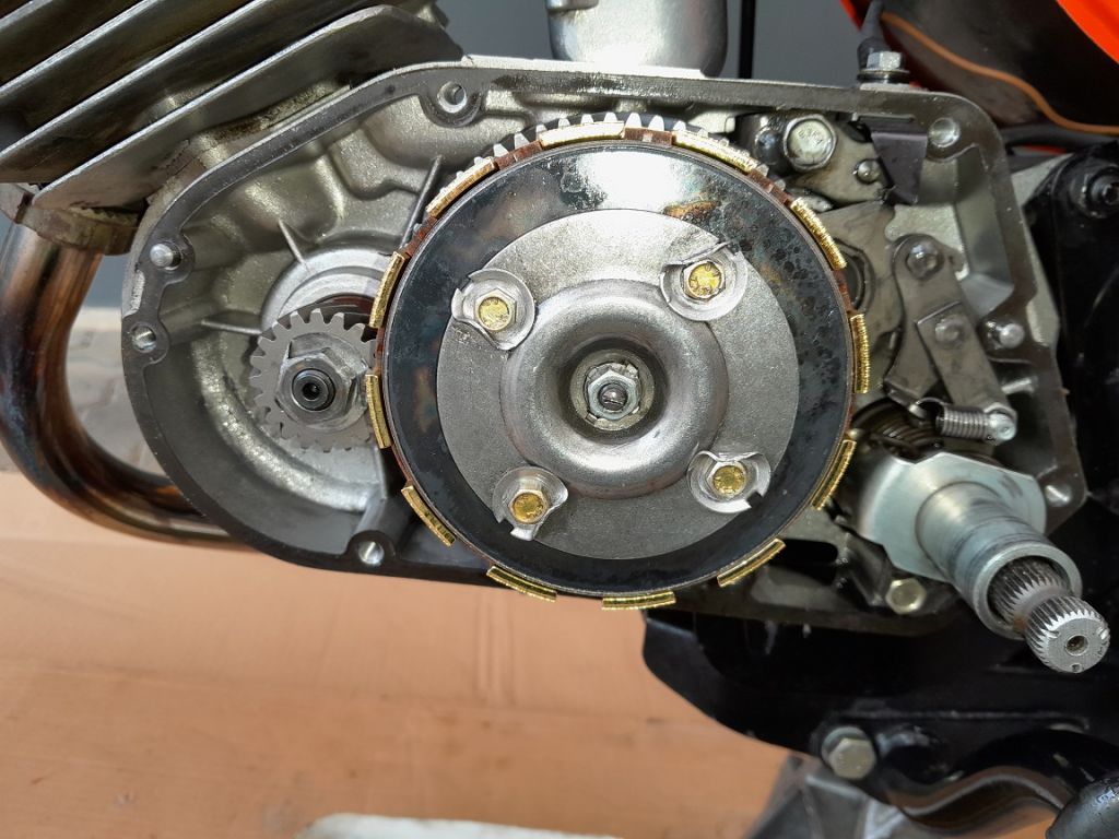

So, vor c. 3 Wochen einen neuen Kupplungskorb samt Primärritzel und ein anderes Kupplungspaket eingebaut. c. 150Km eingefahren und die Heulgeräusche im Schiebebetrieb sind so gut wie weg.
Die genaue Ursache hebe ich aber noch nicht rausgefunden. Der ''alte'' Kupplungskorb samt Primärritzel waren ja auch neu...

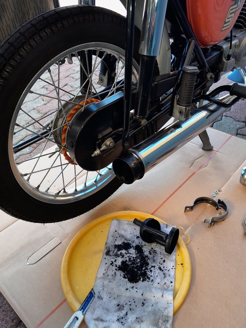

Endstück und Schalldämpfer mal wieder gereinigt.
Schönen Sonntag Abend an alle!

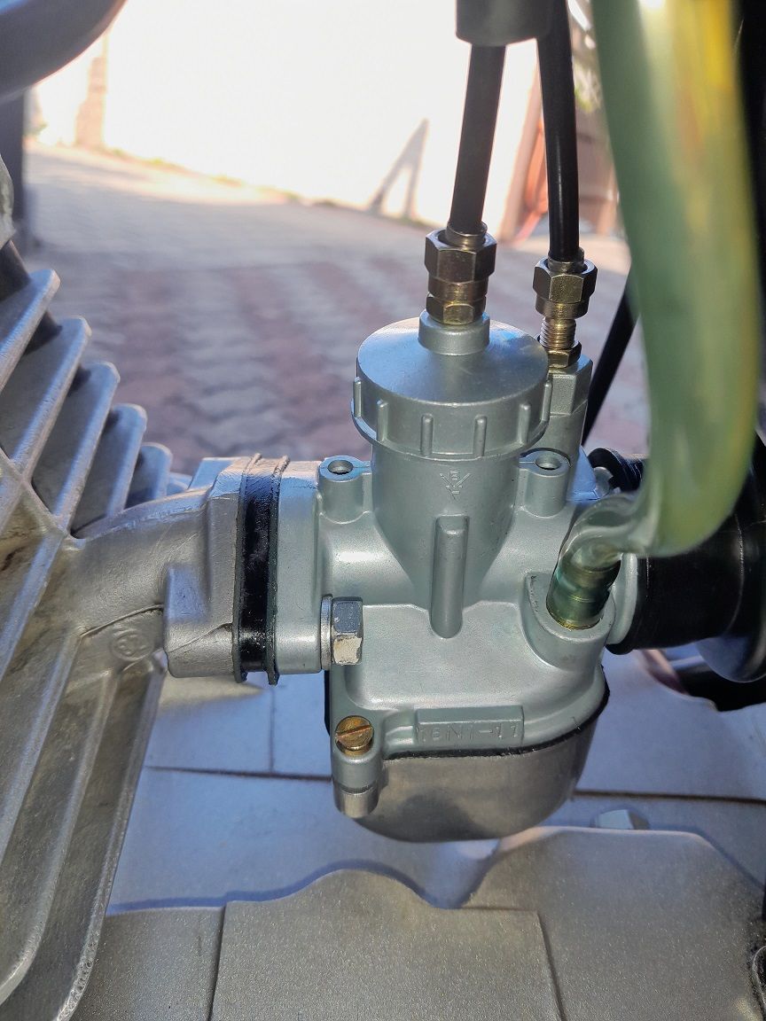

Hallo Simson Gemeinde,

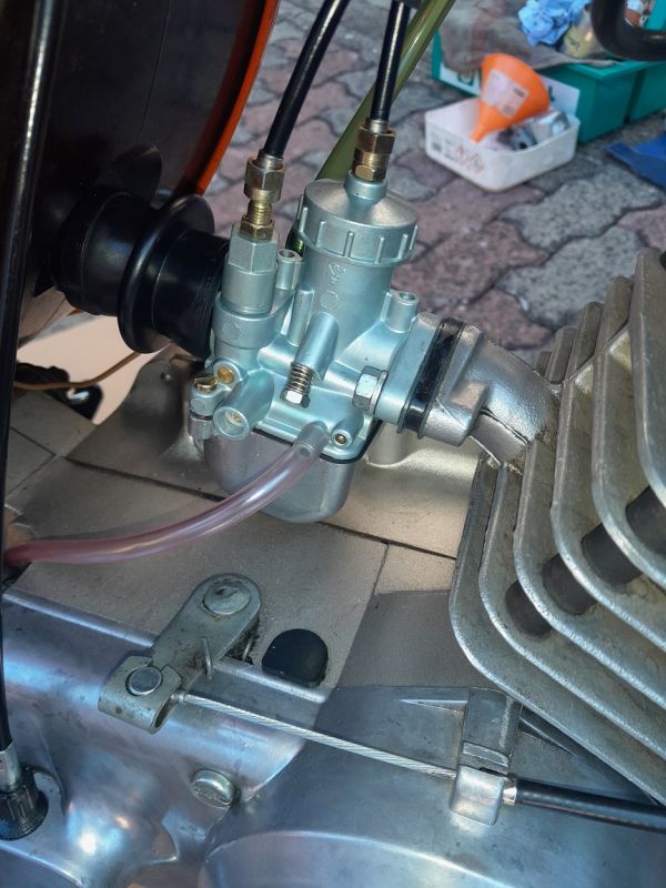

mußte jetzt nach 43 Jahren meinen originalen Vergaser gegen einen Nachbau BVF tauschen.
Er lief mit der originalen Bedüsung immer zwischen 72 bis 76 Km/h.
Die Düsen hatte ich fast jährlich ersetzt weil sie nach einen Jahr immer etwas Grünspan angesetzt haben. Und mit der Düsenfeile nachbearbeiten habe ich immer bereut.
(Ich tanke Super und mische Addinol MZ406 rein - 1:50 )
Es ging los das das Standgas plötzlich weg war.
Gut, abends neue Düsen rein , kurz angetreten und gut. Schwimmereinstellung c. 8mm und Kraftstoff Fließgeschwindigkeit liegt bei 300ml / min.
Nächsten Tag lief der Motor unruhig und stotterte , Vollgas ging schon nicht mehr , an einer Ampelkreuzung ging der Motor aus und ging nicht mehr anzutreten. Bei der Hitze nach Hause geschoben.
Ich hatte im letzte 1/2 Jahr mal öfters festgestellt das der Kolbenschieber und der Starterschieber öfters mal geklemmt haben. Morgens angetreten und Motor lief sofort auf Vollgas weil der Kolbenschieber nicht mehr runterging. Oder er ist abgesoffen weil der Starterschieber nicht mehr runterging. Zum Glück Ersatzmoped vorrätig !
Bei einer genauen Untersuchung habe ich festgestellt das der Kolbenschieber ab und zu mal klemmt wenn ich den ohne Nadel und Plättchen mit den Finger hoch und runter schiebe. - Scheint mir oval verformt zu sein. Die schräge Standgasschraube hatte ich beim Test natürlich komplett rausgedreht.
Vielleicht ist er auch nach all den Jahren ausgelutscht.
Habe jetzt einen Nachbau Ersatzvergaser von BVF eingebaut und nach Überprüfung und Einstellung der Schwimmermaße sprang er nach füllen der Schwimmerkammer sofort an.
Hier wird die dritte Kerbe von oben für das Nadelplättchen angegeben. Sonst ist es ja die 4 Kerbe von oben. Mal sehen wie er läuft und wie das Kerzenbild aussieht.
Weitere Test mache ich am Wochenende - ich berichte dann - und den alten Vergaser hebe ich natürlich auf für weitere Überprüfungen.

QUOTE (Soemtron @ 29.08.2024, 19:59)
mußte jetzt nach 41 Jahren meinen originalen Vergaser gegen einen Nachbau BVF tauschen.
Grünspan wirst du leider auch mit dem neuen Schätzchen haben.
Bleibt gesund!
Micha

Soemtron
Geschrieben am: 29.08.2024, 21:04
Beiträge: 920
Mitgliedsnummer.: 2148
Ja ich weiß Micha, das ist auch nicht das Problem gewesen. Das geht mit Bremsenreiniger gut raus.
smartsurfer81
Geschrieben am: 29.08.2024, 21:29
Beiträge: 1469
Mitgliedsnummer.: 7045
Mitglied seit: 01.01.2014
Einfach vor jedem Fahrtende den Kraftstoffhahn schließen und leer fahren, wirkt bei mir Wunder.

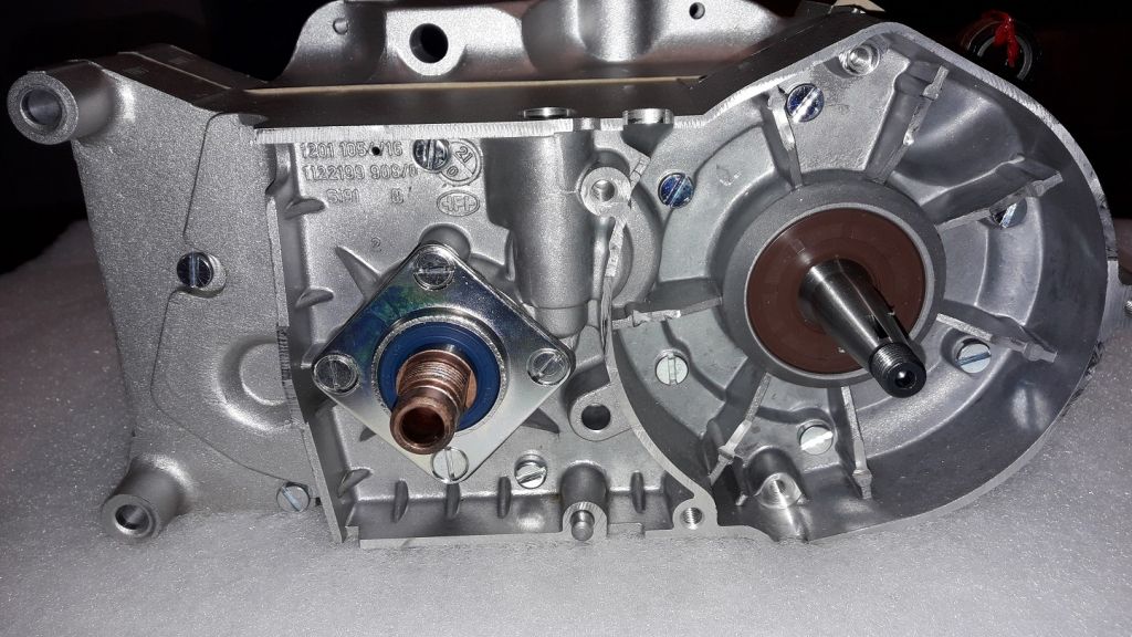

Aber was Anderes, ist das ein neues Motorgehäuse? Weil dort der Flansch für die Ölpumpe angegossen ist.
Soemtron
Geschrieben am: 30.08.2024, 18:42
Beiträge: 920

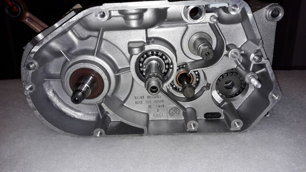

Ja, der Rumpfmotor ist neu. Beim alten originalen hatte die Abtriebswelle zu viel Spiel.
Und ich hatte gerade keine Muße den zu spalten. Aber der ist super, schaltet butterweich. Der alte Rumpfmotor ist erstmal eingelagert.
Steffan
Soemtron
Geschrieben am: 30.08.2024, 18:43
Beiträge: 920
Bilder vom Austausch Rumpfmotor noch vor der Montage....damals...
smartsurfer81
Geschrieben am: 30.08.2024, 20:15
Beiträge: 1469
.....und dann kauft man gleich neu?
Sieh an, alles vorbereitet für die Ölpumpe.
Ich denke die Gußformen werden sie noch gehabt haben und bauen darauf basierend die neuen Gehäuse.
Komisch, Abtriebswelle blauer Siri und KW brauner Siri.
Also ein Mischverbau sozusagen.

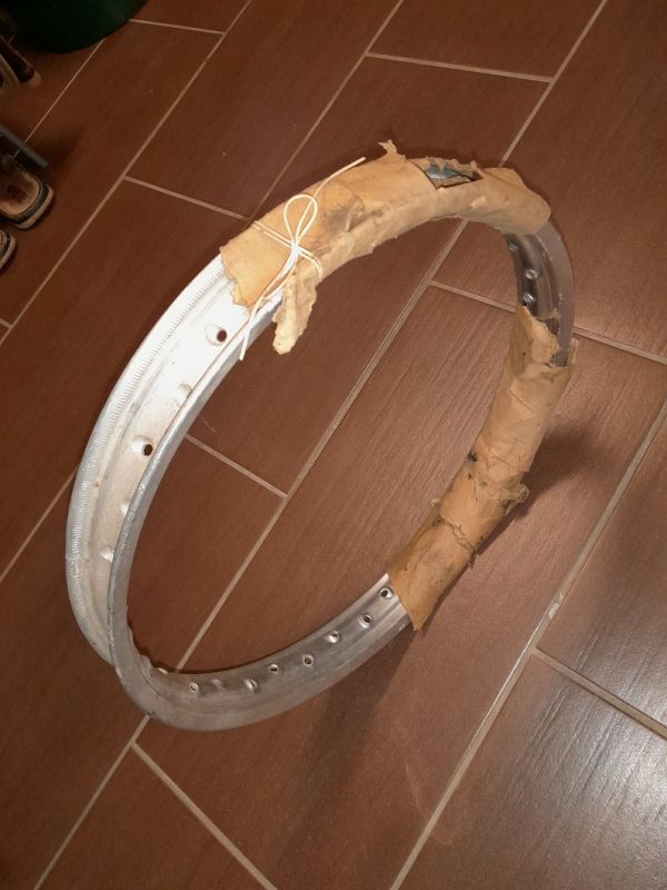

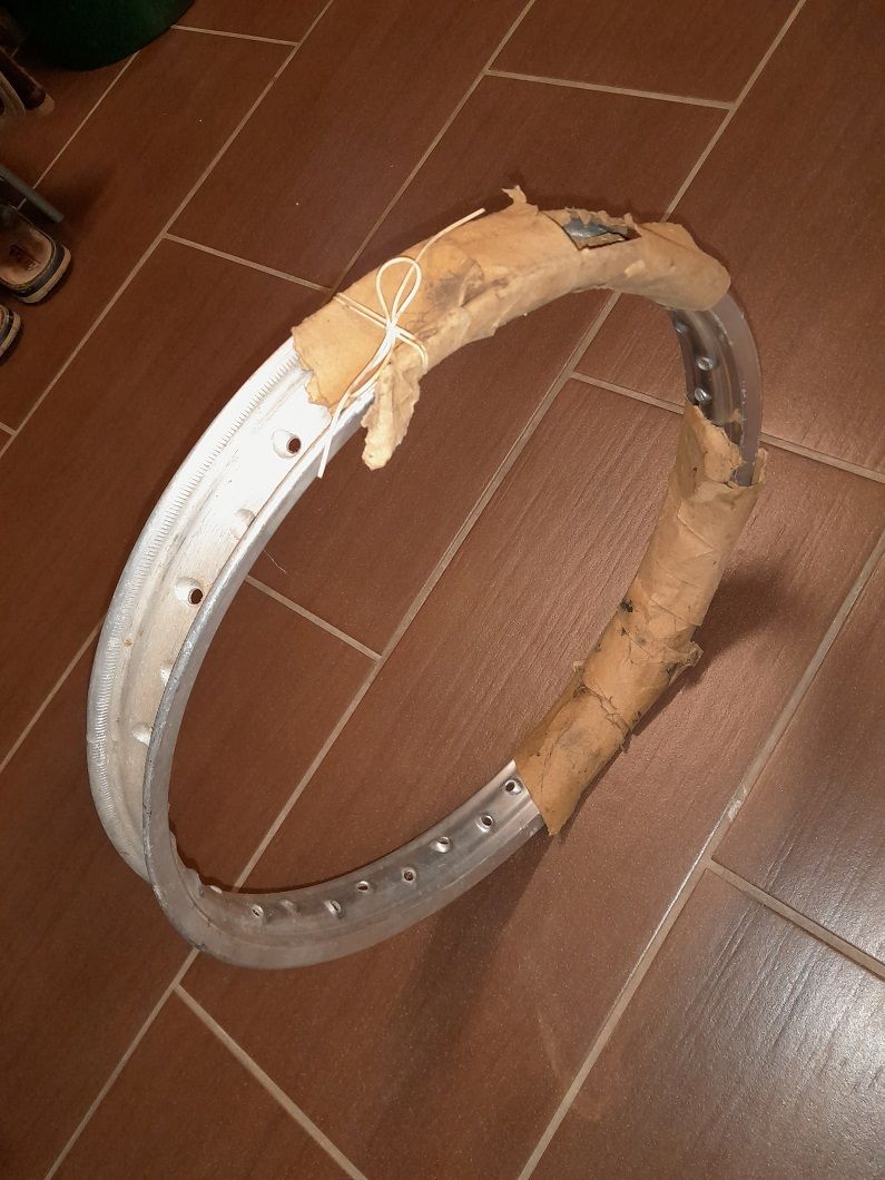

Heute von einen älteren Herrn bekommen: Haben oder Aluschrott hieß es....
Soemtron
Geschrieben am: 12.09.2024, 17:22
Beiträge: 920
16,40 (Ost-)Mark
Soemtron
Geschrieben am: 12.09.2024, 17:23
Beiträge: 920

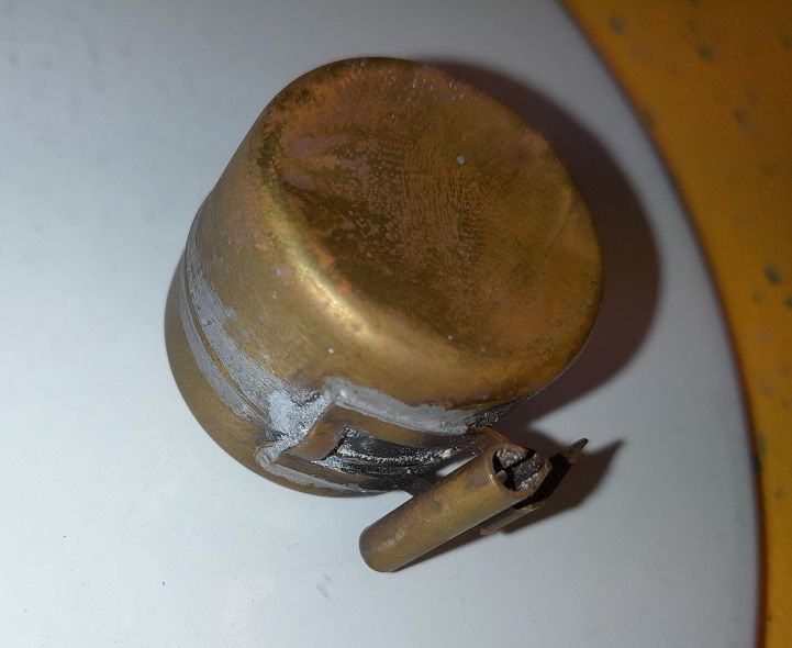

... und ein gebrauchter Schwimmer , mir unbekannt !
Geschrieben am: 12.09.2024, 18:14
QUOTE (Soemtron @ 12.09.2024, 17:20)
