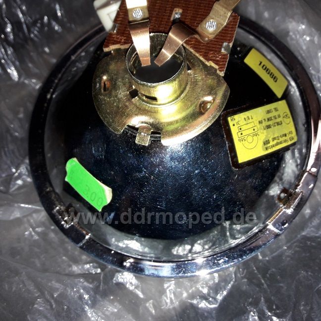

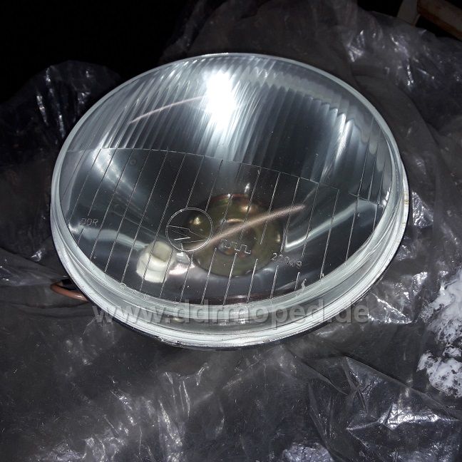

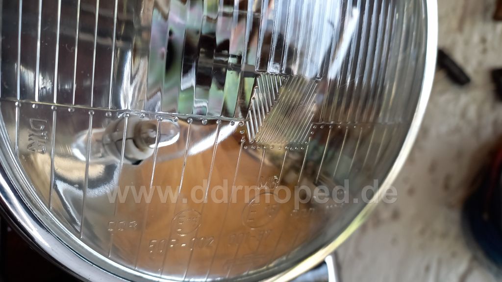

hab mal nachgeschaut, da ist so eine dünne Wulst. Aber Schade das das Glas kaputt ist.
Habe noch einen niegelnagelneuen aus DDR Zeiten. Gekauft für 3,- Ostmark beim Ausverkauf im IFA Laden kurz nach der Wende als alles schlecht wurde was aus ostdeutscher Produktion war.
Soemtron
Geschrieben am: 26.04.2022, 17:56
Beiträge: 920
Mitgliedsnummer.: 2148
Da hatte ich mir gedacht irgendwann baue ich an diesen Scheinwerfer den fehlenden Rest ran und habe wieder eine S51. biggrin.gif
Allerdings hat er nicht dieses ''Viereck'' drin.
smartsurfer81
Geschrieben am: 26.04.2022, 18:29
Beiträge: 1469
Mitgliedsnummer.: 7045
Mitglied seit: 01.01.2014
Dann besorg dir doch den Passenden,in den Kleinanzeigen habe ich heute einen für n Zehner gesehen.
vondi
Geschrieben am: 26.04.2022, 21:02
Beiträge: 253
Mitgliedsnummer.: 10983
Mitglied seit: 27.01.2020

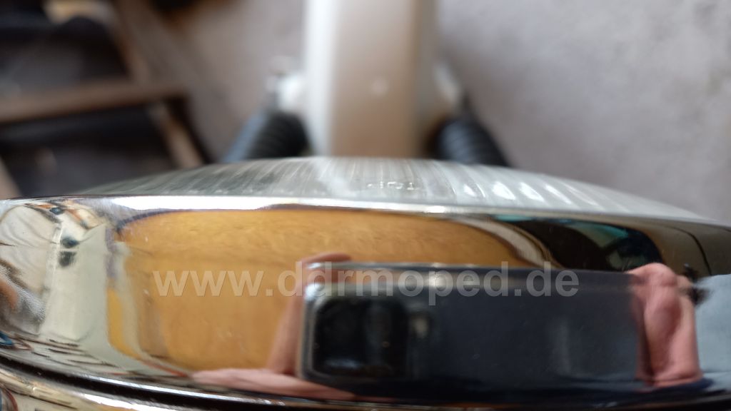

Ich habe Anfang der 90er beim Ausverkauf aber direkt im Werk auch eine komplette Vorderlampe (Schuhcremedose), Rücklicht und Unterbrecherzündung, alles Neu auch für je 5 und 10 DM gekauft. Der Reflektor hat auch Standlicht, vorne dieses Viereck (wofür auch immer?), ist aber ringsum am Glas ohne Wulst und ganz bündig zum Lampenring. Oder habe ich da was falsch verstanden mit dem Wulst?
Gruß, Frank.
Geschrieben am: 27.04.2022, 17:23
Beiträge: 6828
Bei 6V war man ja froh, vorne überhaupt ein Lichtpunkt zu sehen. Somit vermutlich zur Streuung. Der Reflektor des Rollers war eine Neuentwicklung, um auch Material zu sparen. Dieser streut breiter. Der Reflektor der S51 sollte von den Abmessungen her der selbe sein, wie der von der Schwalbe. Nur eben mit BA20-Loch. Bis auf Kleinigkeiten wird man sich keine große Mühe gemacht haben, die Bleche zur Aretierung des Scheinwerfers weg und fertig der für die S50/51.

Hier mal meine Bilder von siehe oben
vondi
Geschrieben am: 27.04.2022, 17:46
Beiträge: 253
ganz bündig

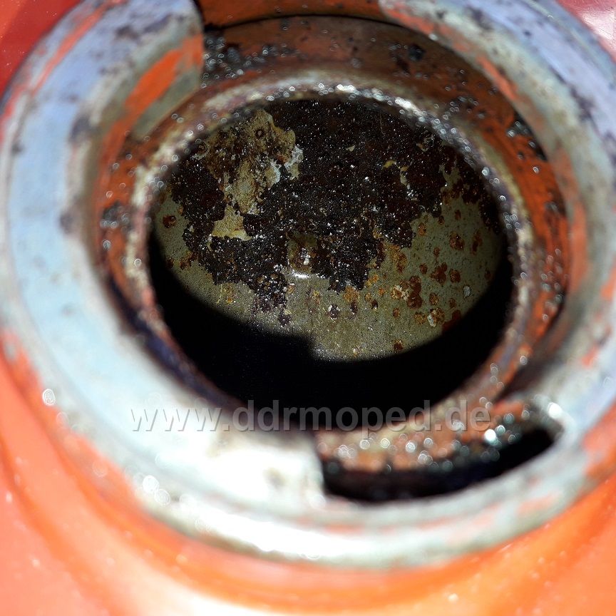

Wochenende konnte ich mal bisschen schrauben.
Es ist ja doch einiges zu machen nach so lange Stillstand. Und ich weiß Ihr seht gerne Bilder.

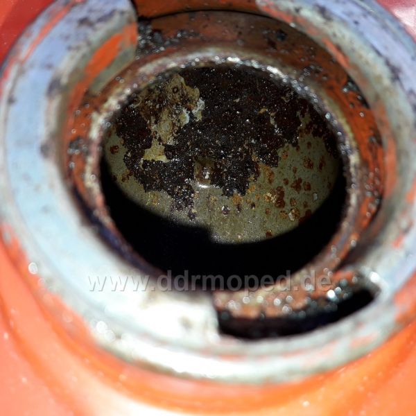

Beim Blick in den Tank fing die Arbeit an:

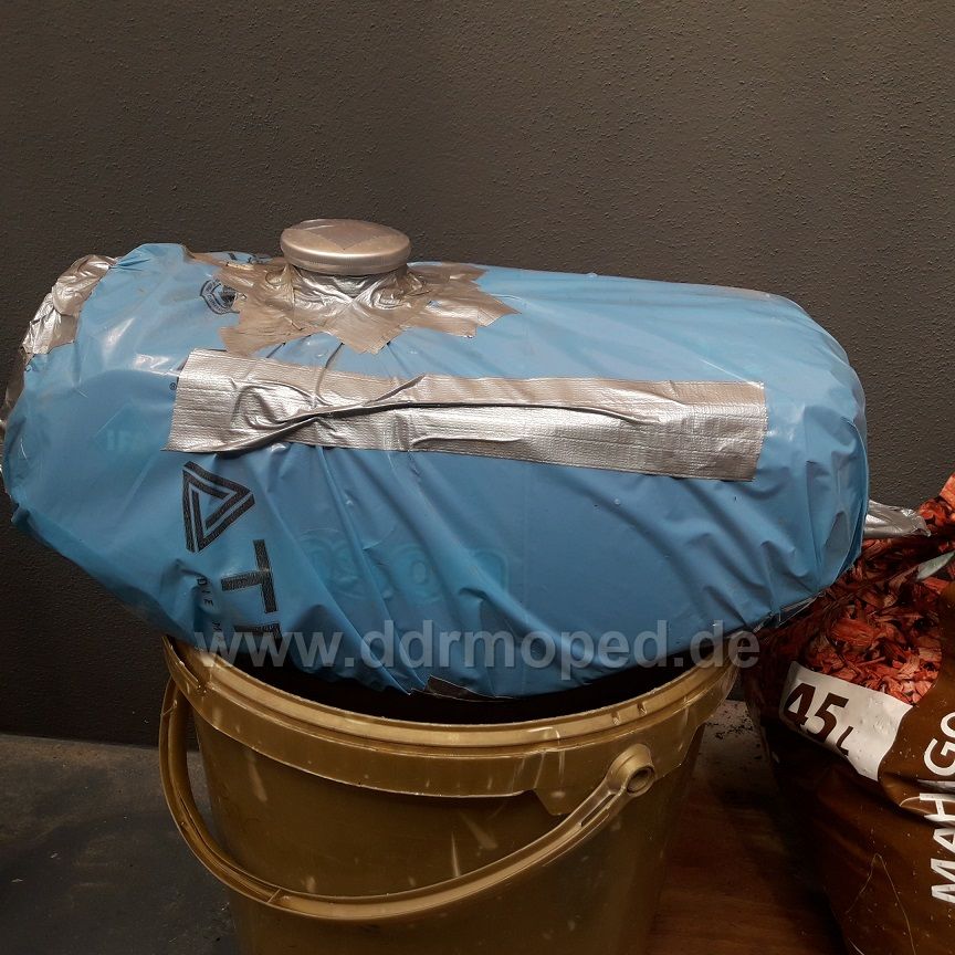

Das übliche Material besorgt und Splitt bei der Schwiegermutter im Garten organisiert. laugh.gif
Soemtron
Geschrieben am: 08.05.2022, 18:51
Beiträge: 920

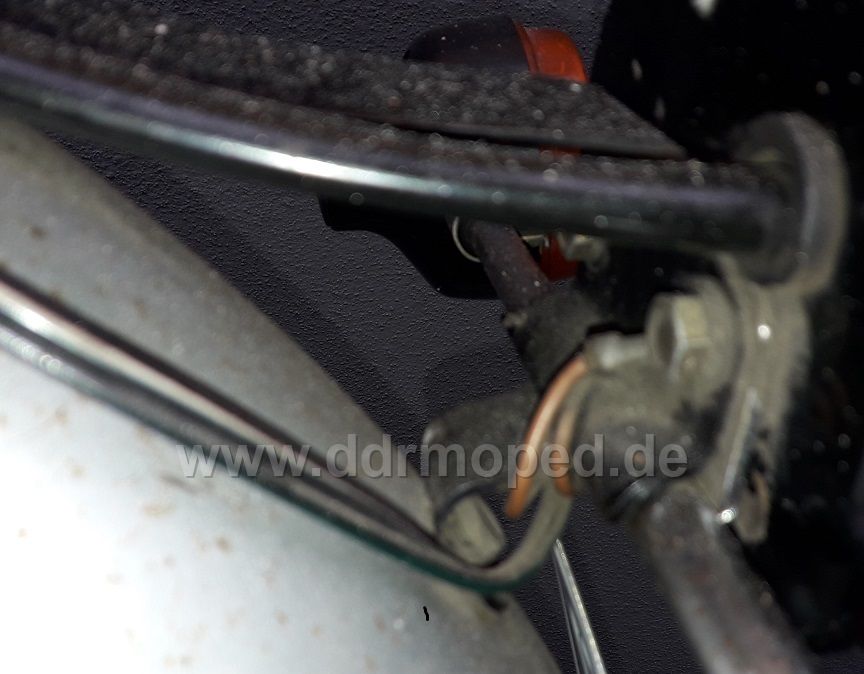

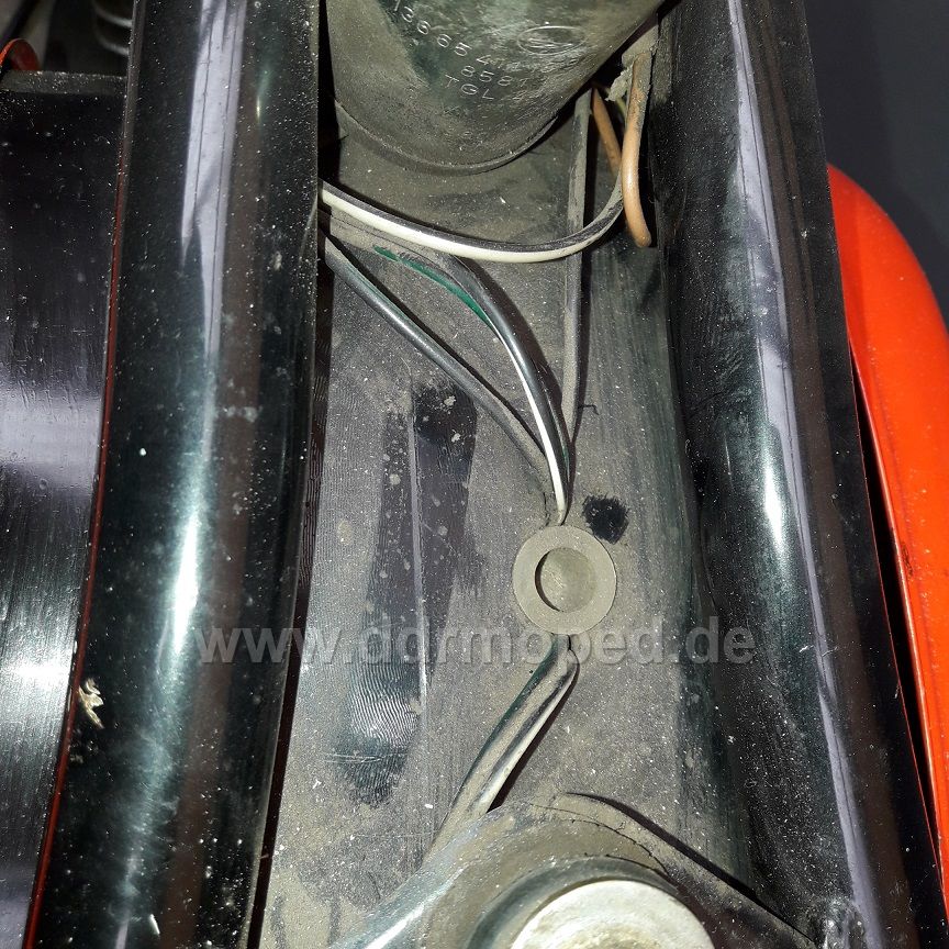

Geschrieben am: 08.05.2022, 18:54
Beiträge: 920
Beim Rücklicht auch so...? Ich dachte immer einheitlicher schöner Kabelbaum.

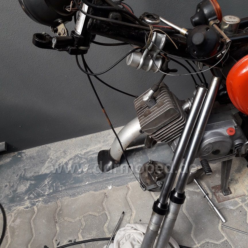

Telegabel auch zerlegt, linke war trocken mit Federbruch! Wenn beide brechen, ihr wißt was das heißt...!!! ph34r.gif
