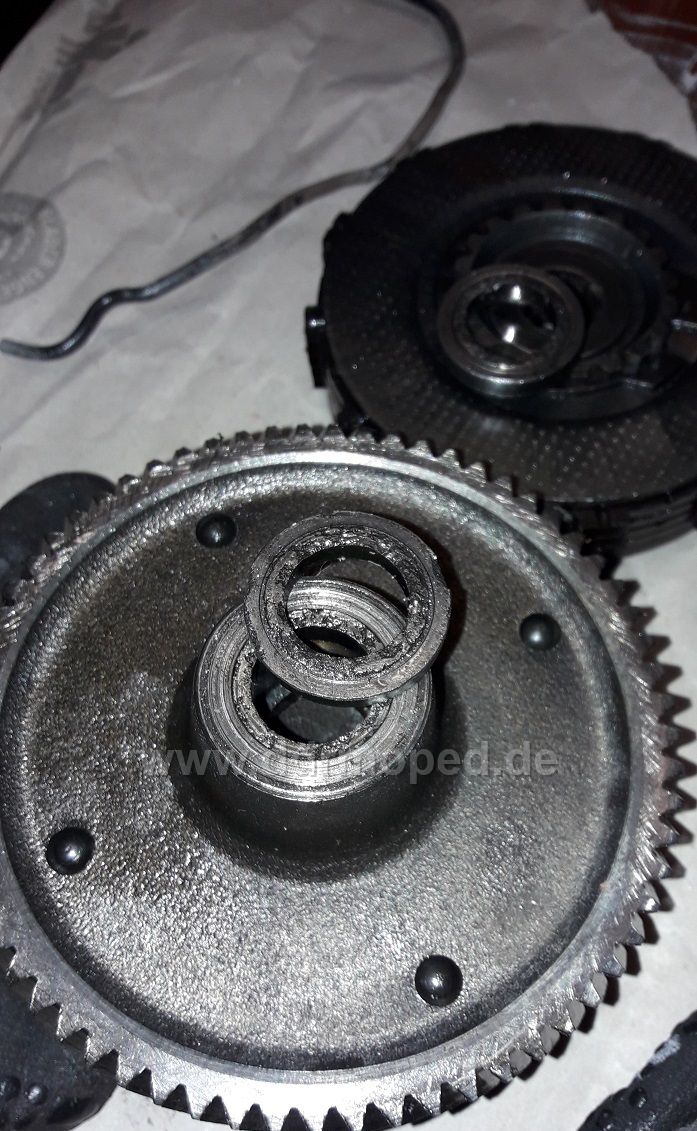

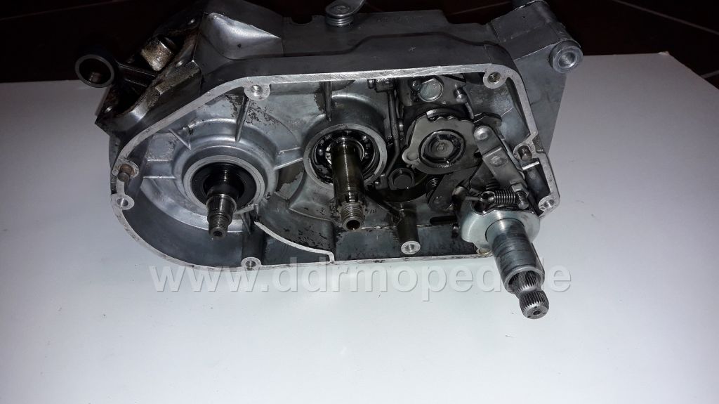

Hallo Gemeinde,
habe mich mal getraut den Motor weiter auseinander zu nehmen.
Jetzt sieht er aus wie ein AKF Rumpfmotor. War vermutlich noch nie offen, hat noch TGL Wellendichtringe drin. Hat ja erst 15 TKM runter lt. Tacho und VEB Pneumant Reifen. ( Sind jetzt baugleiche von Heidenau drauf. )
Ja Bernd, vielleicht traue ich mich den Motor zu spalten. Du bleibst erstmal in meinen Hinterkopf... smile.gif

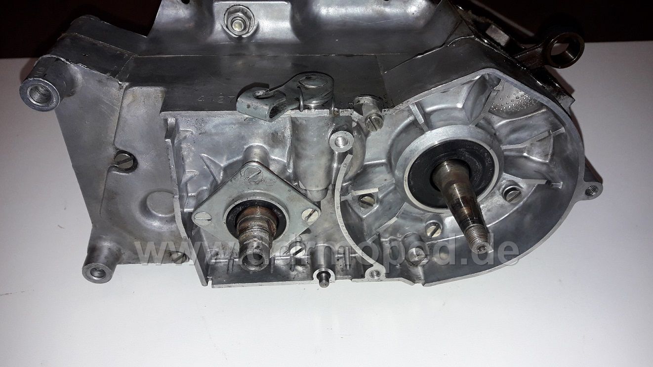

andere Seite:
Ja leider schlackert hier die Abtriebswelle hin und her.
Vermutlich duch das ausgenuddelte Motorlager oder/und zu straffer Kette hing der Motor etwas schräg nach rechts. ermm.gif

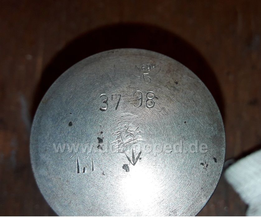

Der Kolben erzählt auch Geschichten.....

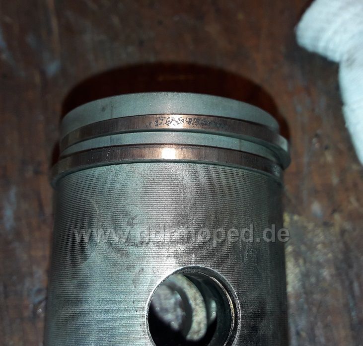

Die Kolbenringe sehen aus als ob sie anfänglich fest waren.

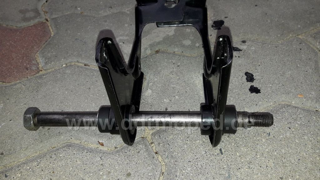

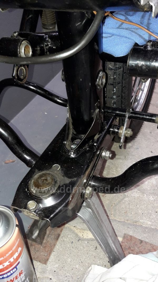

Heute mal das Motorlager erneuert.
Auf dem Bild ist noch das alte Gummi drin.
Soemtron
Geschrieben am: 25.06.2022, 22:43
Beiträge: 920
Mitgliedsnummer.: 2148
Polyamidhülsen.... !
Na ja, so wird Stück für Stück.

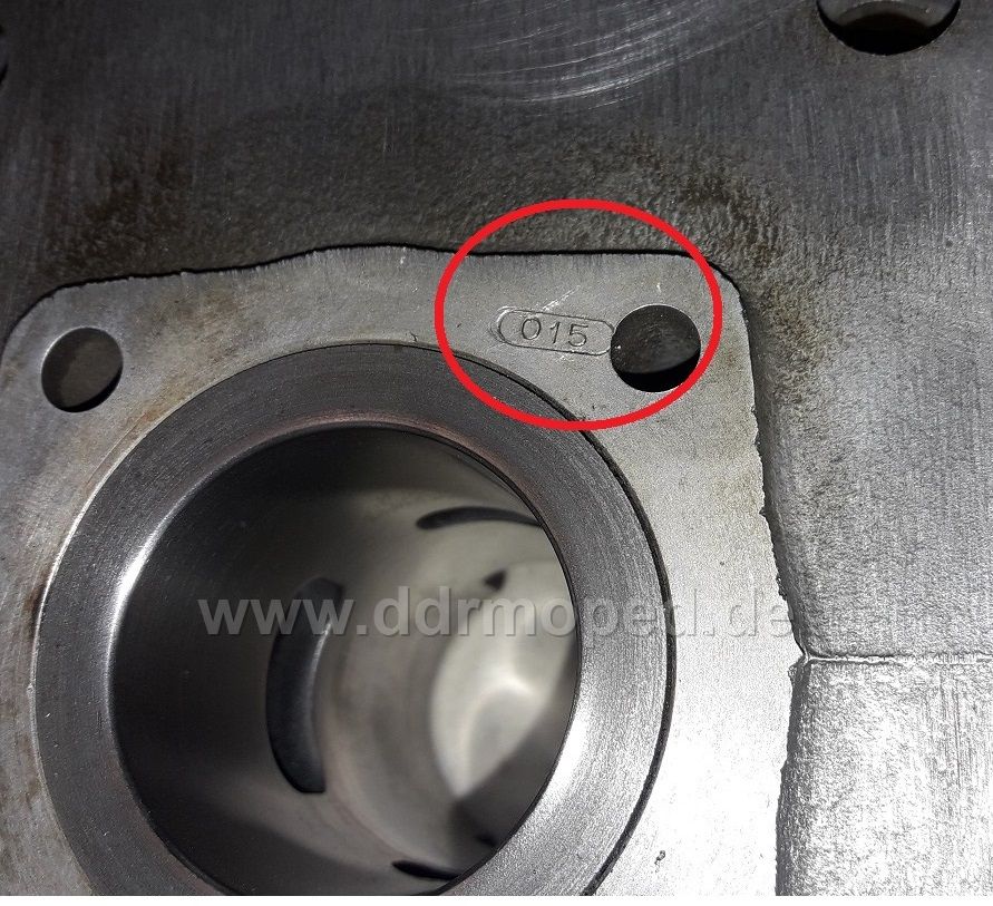

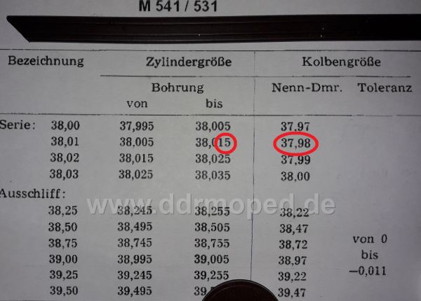

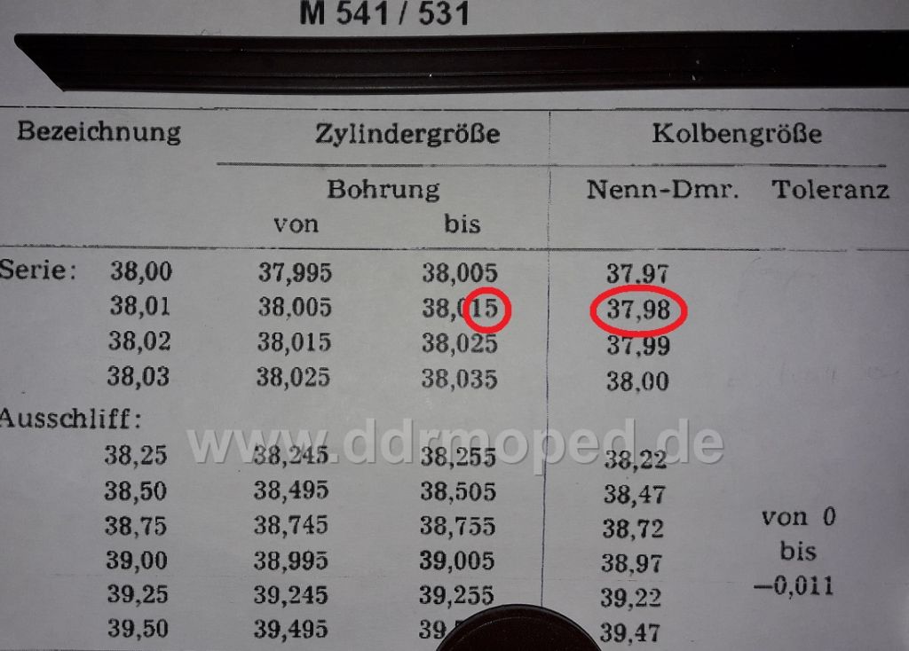

Ach noch mal zum Kolben : Da steht drauf 37,98
Auf den Zylinder ist eine 15 eingeschlagen ( muß ich noch ein Bild machen )
Könnte eine Zylinderbohrung von 38,015 sein. Also Erstschliff !

Der kolben sagt doch eindeutig nullmass mit 1/100 Übermaß.
Das wird normalerweise auf dem zylinder beim ersten mal vermerkt. Dann ist irgendwo eine 1 oder eine (2) eingeschlagen (für 37,99)

Ja, hier mal ein Bild vom Zylinder.....Stempel: 015 . Heißt das dann 38,015 ??

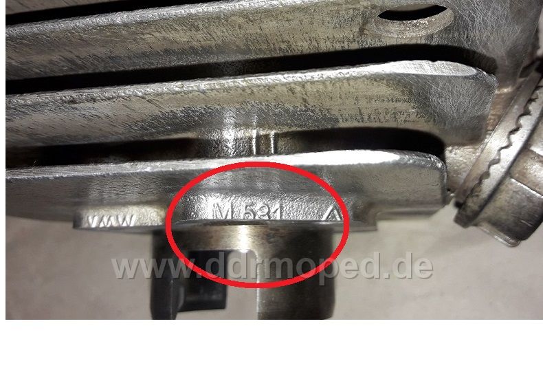

Mehr ist nicht drauf, ausser die Kennung: M531 an der Seite.

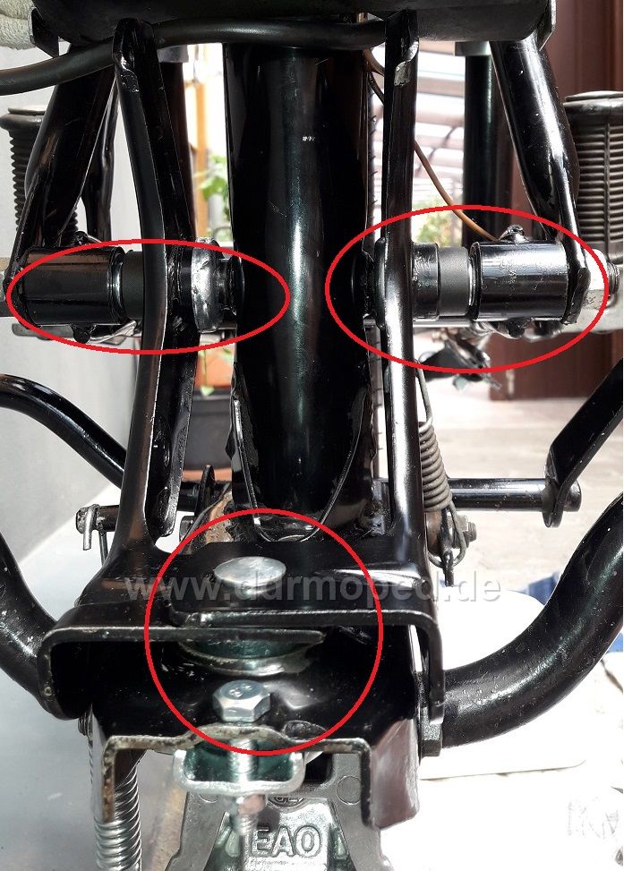

Heute mal das Motorlager komplett fertig gemacht. Jetzt hängt die ganze Aufnahme schön gerade.
Vorher war alles nach rechts gedrückt. Die Gummis auch extrem gequetscht. Jetzt sind Polyamidbuchsen drin. Auch in der Schwinge. Wird vielleicht etwas Dämpfung nehmen.
