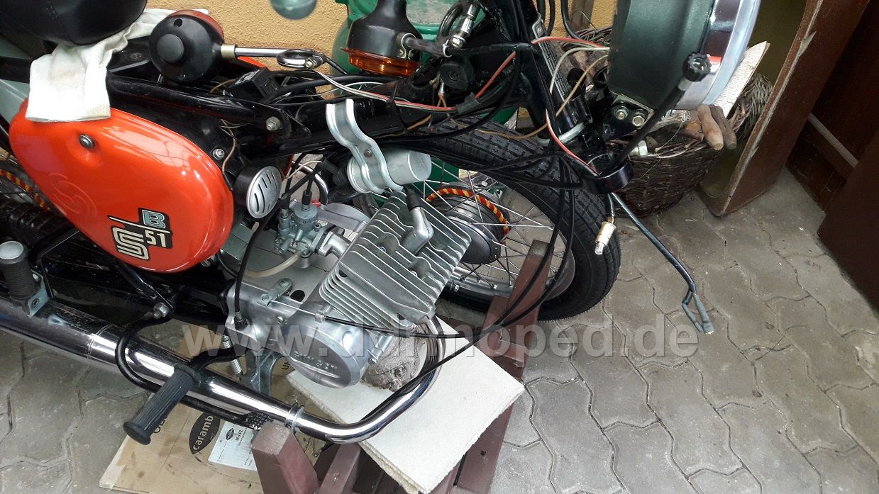

Heute mal Telegabel demontiert.
Irgend etwas klappert drin metallisch.

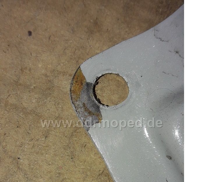

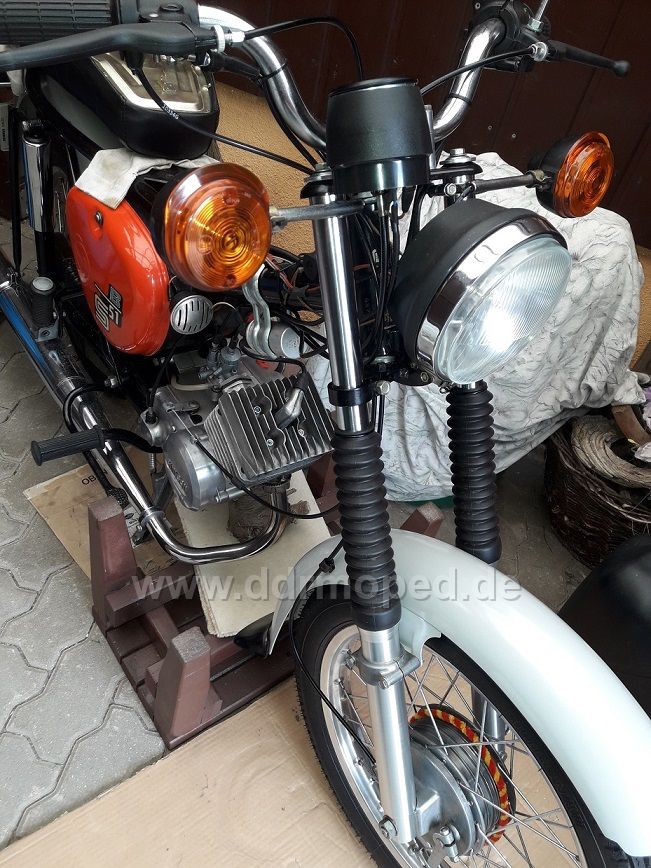

habe das weniger gute Wetter genutzt und meine reparierte Telegabel wieder eingebaut, aber .....
Soemtron
Geschrieben am: 07.05.2023, 18:03
Beiträge: 920
Mitgliedsnummer.: 2148

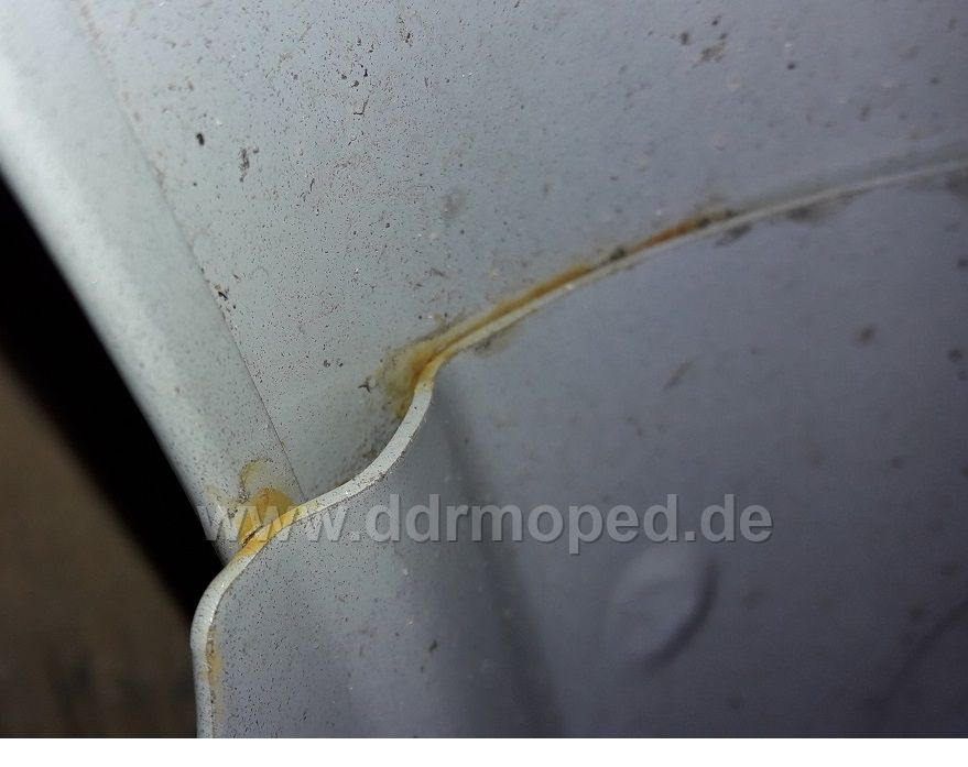

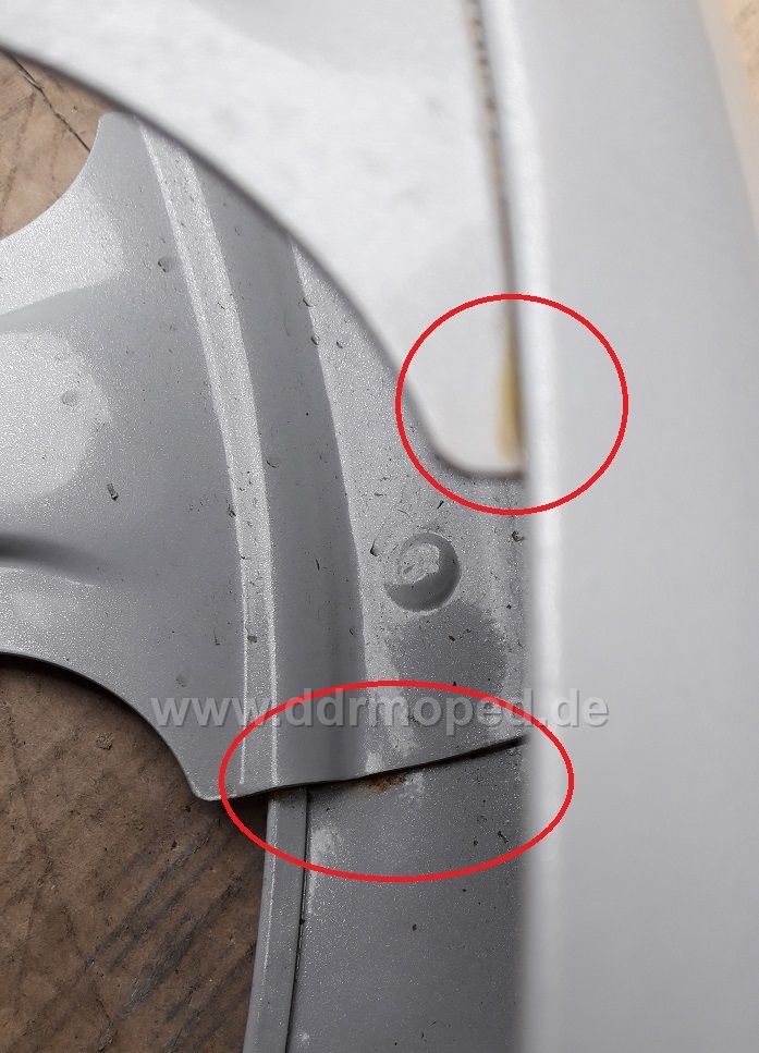

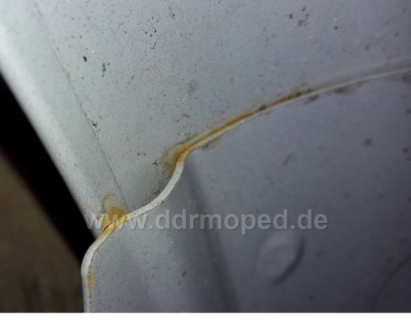

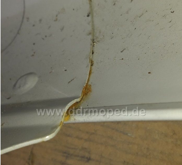

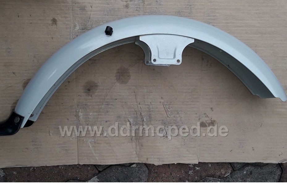

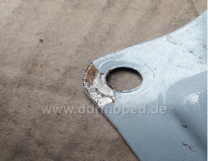

... bei der Montage des Vorderschutzbleches war ich schon wieder betrübt. Ich hatte weiter oben mal geschrieben das ich die S51 auf reine S51 umgebaut habe und alle Baujahrs bedingten S50 Teile demontiert habe. ( Mir persönlich gefällt das S50 Strebenschutzblech nicht. Habe es aber eingelagert für einen doch evtl. Rückbau. )
Daraufhin habe ich mir ein Schutzblech Set von uns hier im Shop geholt, Made in Deutschland und Top Qualität ! Drei Wochen montiert und nach zwei leichten Regenfahrten bot sich folgendes Bild :
(Siehe die unteren Bilder !)
Laut Beschreibung gepulvert - Lack blättert ab und auf keinen Fall vorbehandelt !
sad.gif Eine Anfrage bei uns hier im Shop blieb leider unbeantwortet. sad.gif

Das mit dem Schutzblech ist ärgerlich.
Ich habe mir sagen lassen, dass die Schutzbleche aus Polen gut sein sollen. Auch die Passgenauigkeit soll besser sein als bei den anderen Nachbauten.
Alternativ gibt es hier noch ein Set. Den Hersteller der Schutzbleche musst du anfragen, da steht nichts dabei.
[URL=Gerade bei #eBayKleinanzeigen gefunden. Wie findest du das? https://www.kleinanzeigen.de/s-anzeige/sims...content=app_ios]Simson S51 Schutzbleche gepulvert[/URL]
