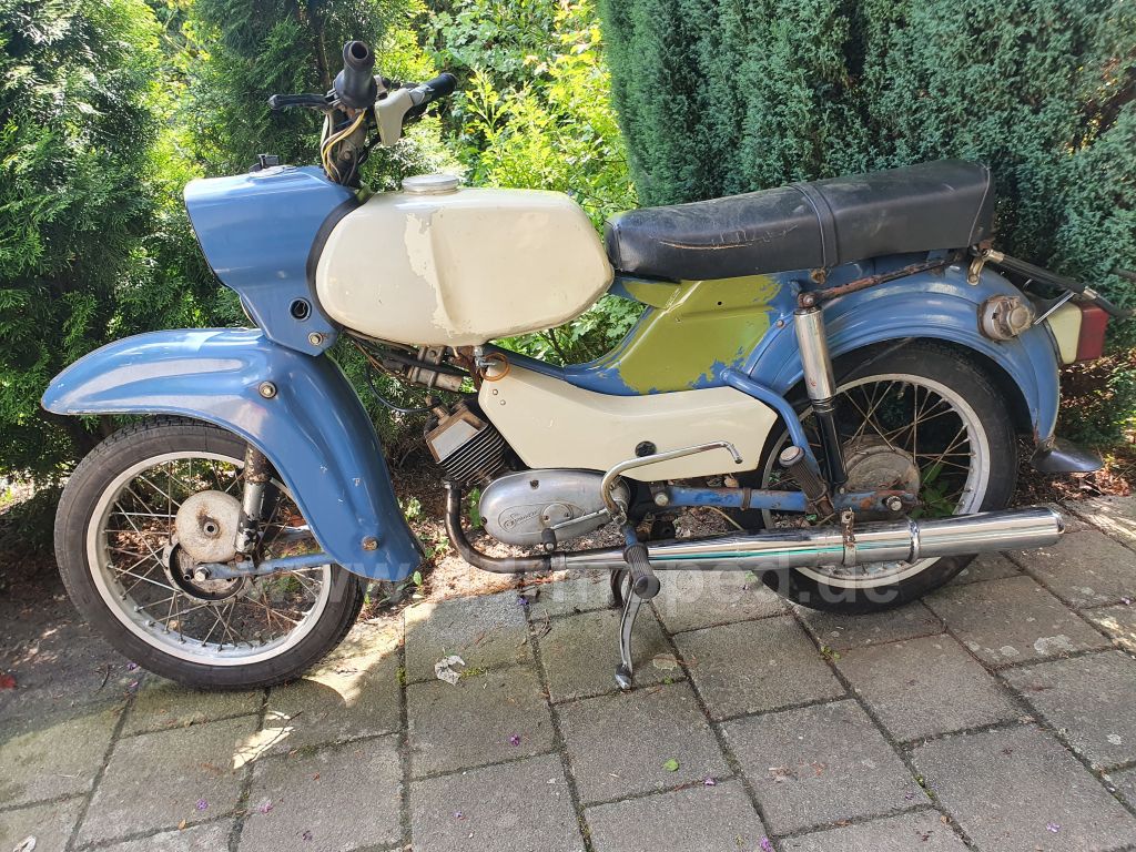

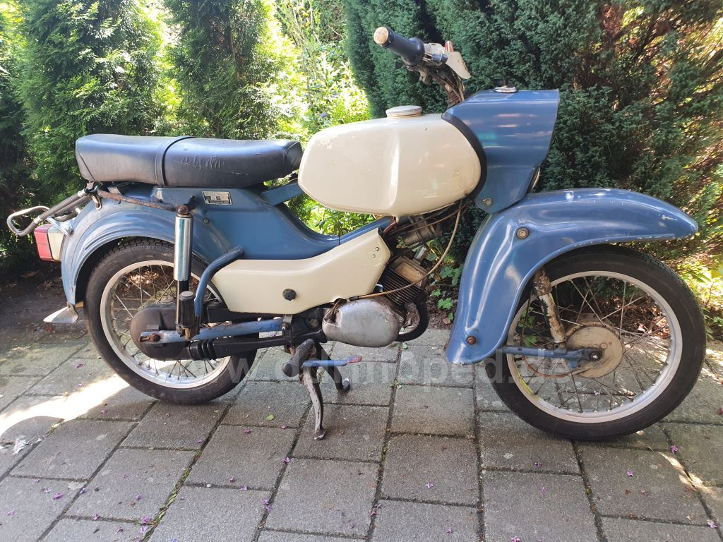

Hallo zusammen,
ich möchte hier mein neues Projekt vorstellen.
Gestern in Zwickau habe ich diesen "Habicht" erworben.
Dies dachte ich zumindest.
Laut Aussage des Verkäufers hatte er am Rahmen schon den oliven original Lack zum Vorschein gebracht. Dies stimmt auch soweit. Leider stammen alle anderen Anbauteile wohl von einem Sperber und es wurde "nur" der Rahmen getauscht. Schade, das hätte man mir auch sagen können. Egal
Baujahr: 1983, Typ: SR 4-4
Weiteres Problem wie ich feststellen musste ist, dass die Rahmennummer obwohl sie original aussieht um eine Stelle von der Plakette abweicht und eine zahl ganz ganz schwach eingeschlagen wurde.
Mein Plan ist nun, dass ich jemanden suche der einen Sperber Rahmen mit original Lack verkaufen würde.
Ich werde alle abbeizen und dann einen Sperber aufbauen und den Habichtrahmen erstmal zur Seite legen. Heute habe ich erstmal testhalber den Motor zum laufen gebracht. Das hat schonmal geklappt. Jetzt beginne ich erstmal mit dem zerlegen.
Grüße, Sebastian

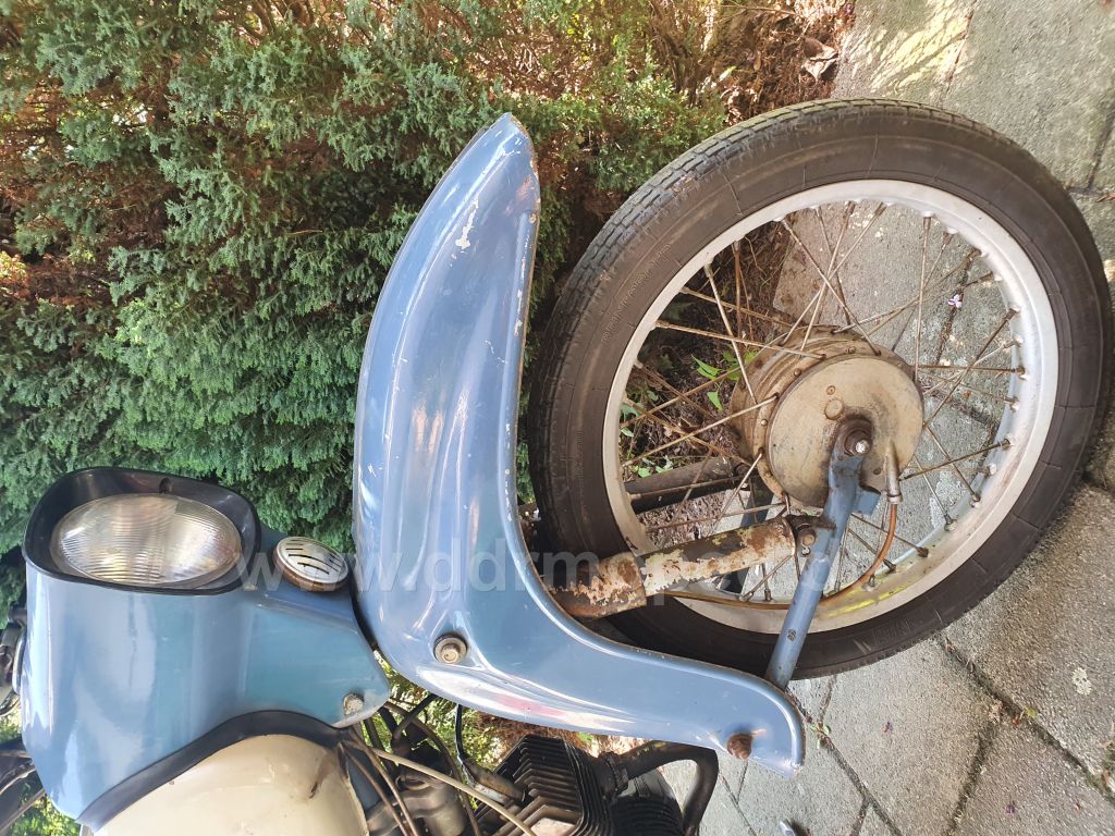

Hier mit freigelegter Stelle am Rahmen.

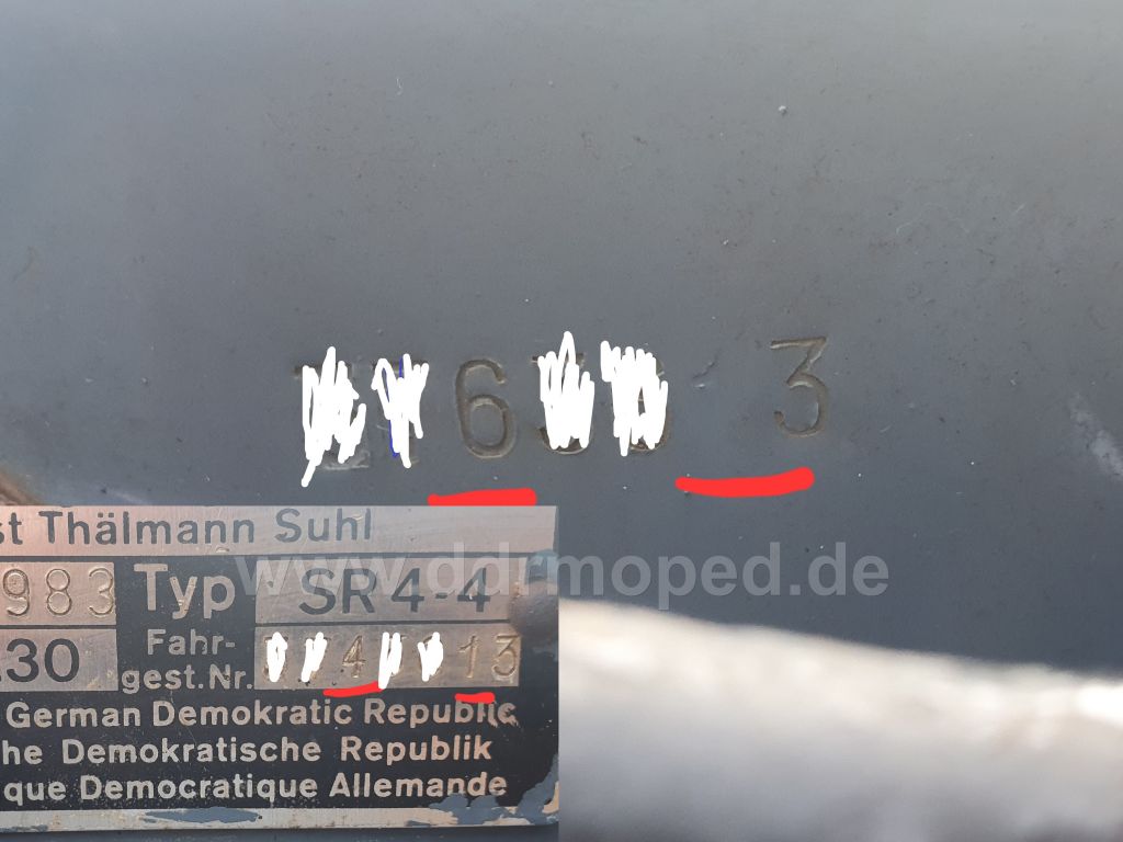

Hier die Rahmennummer + Plakette.
Ich weiß nun auch nicht genau für welche Nummer ich KBA Papiere beantragen soll.

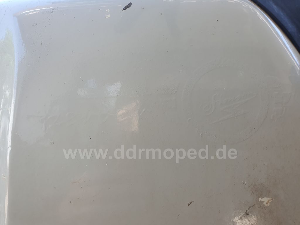

Da sieht man drunter noch die alten Abdrücke des Wasserbildes. (Sperber)

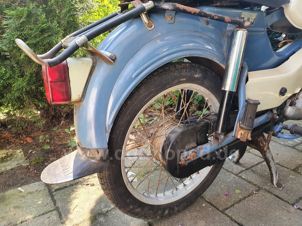

Nahaufnahme von vorn

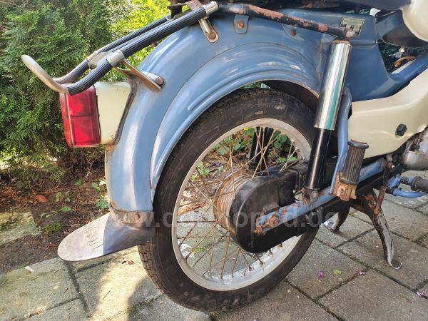

Heck

Ich würde die eingeschlagene Nummer beantragen.
Viel Spaß damit und immer schön teilhaben lassen. Du musst entscheiden, was es sein soll.
Vermutlich war es ein Sperber, der einen Habichtrahmen bekommen hat. Der Zylinder ist vom Sperber. Wie beginnt die Rahmennummer, wie die Motornummer?. Gibt es Jahreszahlen an Scheinwerfer, Rücklicht, Zündspule, Schwungscheibe usw. ?
Bleibt gesund!
Micha

Hattest du einen Kaufvertrag gemacht, falls es zu Komplikationen kommt beim KBA?
1983 ist ein Ersatzrahmen.

QUOTE (Moped Micha @ 13.05.2022, 17:29)
Zu deinen Fragen:
Zündspule: 65
Polrad: 71
Rücklicht: 71
SW: 70
Motornummer: 2072...
Rahmen: 37...
Moped Micha

QUOTE (Simson-Freund @ 13.05.2022, 18:38)
Zu deinen Fragen:
Zündspule: 65
Polrad: 71
Rücklicht: 71
SW: 70
Rahmen: 37...
Da würde ich mir einen '71er Rahmen vom Sperber besorgen und den Habichtrahmen zur Seite legen.

Das könnte auch einer sein, auch wenn der Verkäufer 1966 schreibt.

Danke die Rahmen von Kleinanzeigen kenne ich, aber der eine ist unschön geschweißt und der andere irgendwie nicht blau wink.gif

Was ist denn an dem Vogel für ein Luftfilter verbaut? Bzw., hat er das Ansaugrohr im Rahmen?
