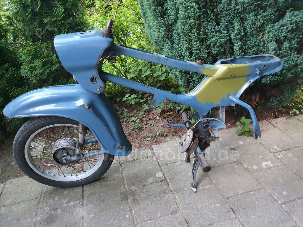

Heute wurde der Vogel weiter gerupft. Der Rahmen scheint in gutem Zustand zu sein.

Simson-Freund
Geschrieben am: 15.05.2022, 11:23
Beiträge: 203
Mitgliedsnummer.: 10579
Mitglied seit: 25.04.2019

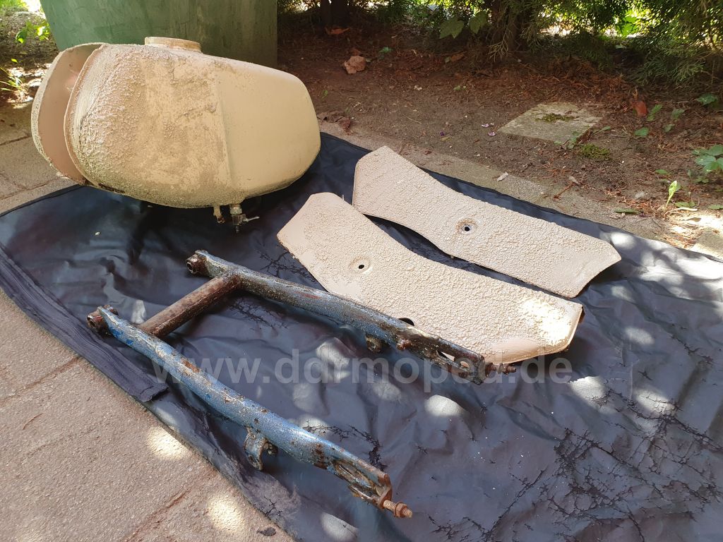

Weiter geht es.
Genommen haben ich Lack-Abbeizer ( Clou Universal )
Auch hier waren die Angaben vom Verkäufer ehr dürftig.
Schutzblech vorn: weiß ( O Lack, denke Schwalbe )
Rahmen: oliv, O Lack Habicht
Lampenmaske, Tank, Seitenbleche, Lenkerabdeckung original Sperber
Schwingen und Schutzblech hinten wohl bereits roter/ brauner Rostschutz, mal sehen was von dem blau noch übrig ist.
