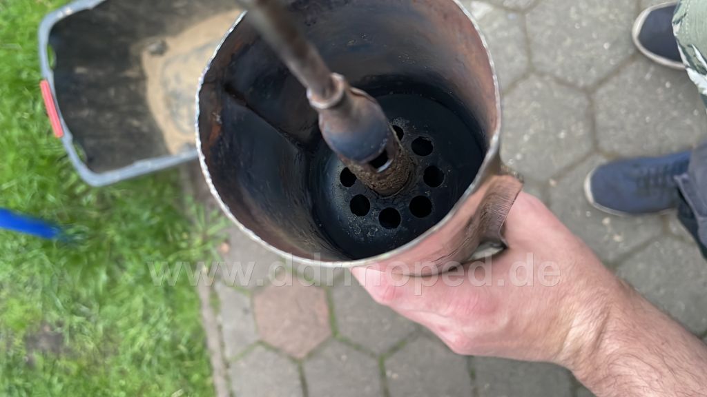

der Auspuff ist nicht verkokt? Das ging bei diesem Moped immer sehr schnell und äußerte sich ähnlich, bis die Jawa dann irgendwann im höchsten Gang bald abstarb.

ich würde zuerst mal den Auspuff zerlegen und reinigen und erst danach den Vergaser neu einstellen. Denn ist der Auspuff zugesetzt, bekommst Du das Moped nie richtig eingestellt.
Als ich das Moped in den 70-er Jahren besaß, habe den Auspuff immer mechanisch und mit Benzin gereinigt. Ausbrennen habe ich nie probiert.

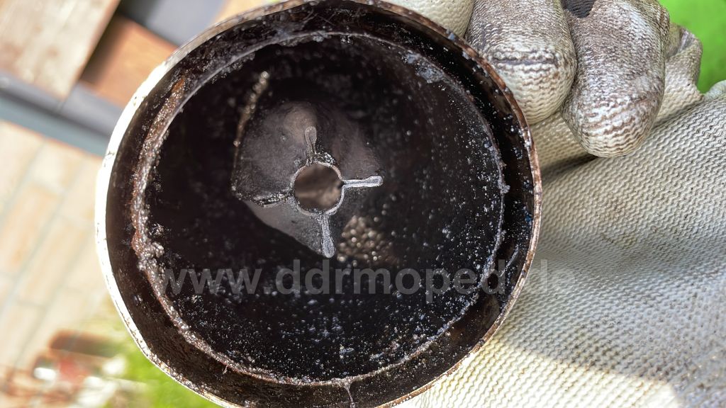

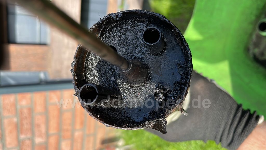

Gestern endlich dazu gekommen den Auspuff zu demontieren, um ihn anschließend zu reinigen. Ich hoffe es hat etwas gebracht.
kickstarter
Geschrieben am: 24.05.2022, 06:48
Beiträge: 33
Mitgliedsnummer.: 12324
Mitglied seit: 15.03.2022
Dämpfer

Gereinigt

Schön. Nun drücken wir die Daumen....

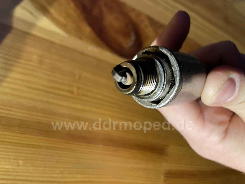

Fand das Kerzenbild nur etwas hell....

Kerzenbild
volker
Geschrieben am: 25.05.2022, 19:49
Beiträge: 32
Mitgliedsnummer.: 9076
Mitglied seit: 28.08.2016
wenn sie 60 läuft, hast Du den Perfektzustand. Denn schneller lief sie nie wirklich. Sie war immer etwas schlapper, als die S50 und S51.
Wenn die Kerze so ein helles Bild hat, könnte der Vergaser bei Volllast etwas mager eingestellt sein, denke ich zumindest.
