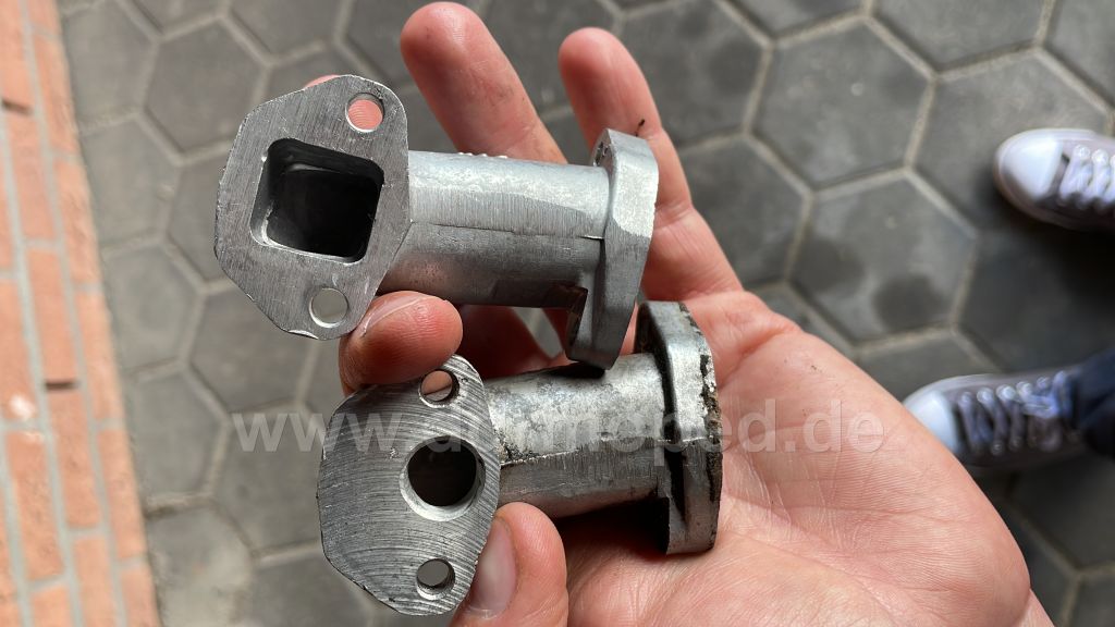

Habe nun einen neuen ASS sowie einen neuen Vergaser (Leergehäuse) bestellt.
Unter könnt ihr den alten und neuen ASS sehn. Der links war verbaut und rechts ist der neue.
Nach dem Einbau drehte die Jawa im Stand recht hoch. Anscheinen ist beim Nachbau die Schieberkammer etwas enger, sodass der Schieber nicht wirklich schön gleitet. Bestätigt sich auch, da dass verstellen der Gasschieberschraube keinen Effekt hat.

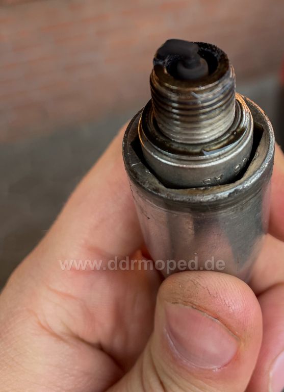

Im Übrigen die Kerze nach dem neuen ASS + 72er Düse.

Schau mal im neuen Vergaser nach, ob der ordentlich verarbeitet ist, die Kanäle maßhaltig und frei sind, also kein Grat irgendwo übersteht. Am besten alles vergleichen mit dem alten Vergaser.
Bei den Ansaugstutzen beide mal ausprobieren, welcher besser geht. Ich würde vielleicht eher den alten mit dem runden Kanal noch etwas aufbohren, glätten und an die Anschlüsse an Vergaser und Zylinder gut anpassen, soweit das vom Kanalverlauf her möglich ist, als den mit dem eckigen Kanal zu verwenden. Aber wie gesagt, probieren geht über ...
Vielleicht kannste ja mal eine etwas kleinere Hauptdüse (70) im Vergaser probieren (oder die Luftzufuhr erhöhen).

Die Kerze ist tatsächlich etwas dunkel. Hab geschaut und keine Grate sehen/fühlen können. Trotzdem wollten meine Schieber dort nicht gleiten.
Behalte jetzt erstmal die Kombi -> Alter Vergaser + neue Nadeln + neuer ASS.
Der alte ASS ist von der 40kmh Variante, den zu bearbeiten macht wenig Sinn (muss ziemlich viel abgetragen werden), da der neue ASS die vorgesehene Bohrung der 60kmh Version hat (Replika der original Teilenummer).

du fährst eine Beru/Isolator Zündkerze mit 260er Wärmewert, wenn ich richtig sehe. Das ist zu hoch für diese Jawa.
Ich fahre eine 175er, angegeben ist eine PAL 14-8 in den Unterlagen, entspricht wohl einer 225er... Wie gesagt, ich fahre 175er, läuft und sieht gut aus vom Kerzenbild.

vielen Dank für deinen Beitrag. Hab einfach bei Ost2Rad unter der Jawa Mustang 23 die "passende" Kerze bestellt. Dort wird die 260er als geeignet angezeit.
Habe jetzt ein wenig gesucht und es wird die NGK BR6HS als alternative für PAL 14-R anegeboten.
Werd ich bestellen und berichten, sobald das neue Ritzel angekommen ist.

Naja, die Händler schauen nicht unbedingt, was in den jeweiligen Handbüchern verwendet bzw. empfohlen wurde. Da muss man aufpassen und lieber selbst nochmal recherchieren.

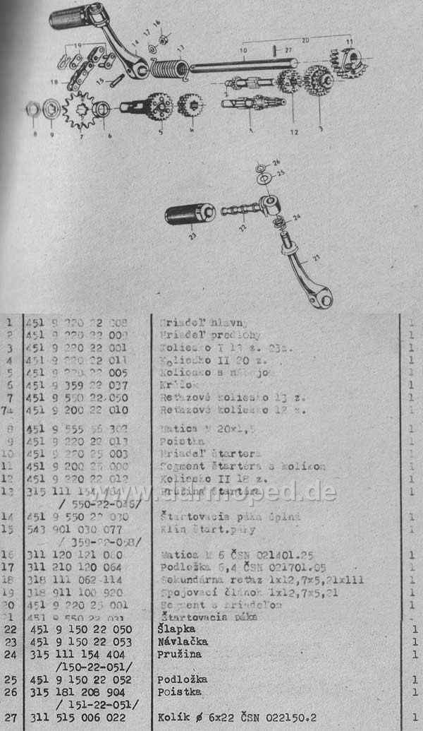

Ritzel

Bezog mich auf diesen Teilekatalog. Da ist das Ritzel mit 13 und bei der a mit 12 angegeben. Auf dem Bild ist aber ein 14er zu sehen^^

Nachtrag: inwieweit die Grafiken der ET-Liste nicht nur symbolisch sind, kann ich nicht sagen. Aber in der Bedienungsanleitung sind die Getriebeübersetzungen angegeben, da steht eine "12" beim Ritzel.
