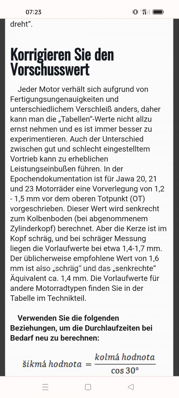

Edit: Fehler gefunden, es war der falsche ZZp. Laut tschechischem Forum 1,6-1,9 vOT

Aktuell habe ich den auf 1,6vOT stehen, mit der Einstellung läuft sie derzeit am Besten. Vorher wars irgendwo bei 2-3vOT, da hatt ich wohl nen Messfehler. Es lässt sich aber echt bescheiden einstellen, wenn der Seitendeckel drauf ist und man nur die Lima Abdeckung ab hat. Die Grundplatte rutscht in alle Richtungen. Nun werd ich mal schauen, ob ich über den Unterbrecherabstand noch ein paar Quäntchen holen kann. Der ist aktuell 0,4 und soll 0,45 sein laugh.gif

Ich hab jetzt mal noch ein Stück später gestellt, da auf der tschechischen Seite noch ein Nachtrag stand, von wegen ZZP 1,2-1,5. Konnte aber noch nicht fahren, weil die Kiste so laut ist und ich meist nur abends schrauben kann laugh.gif
