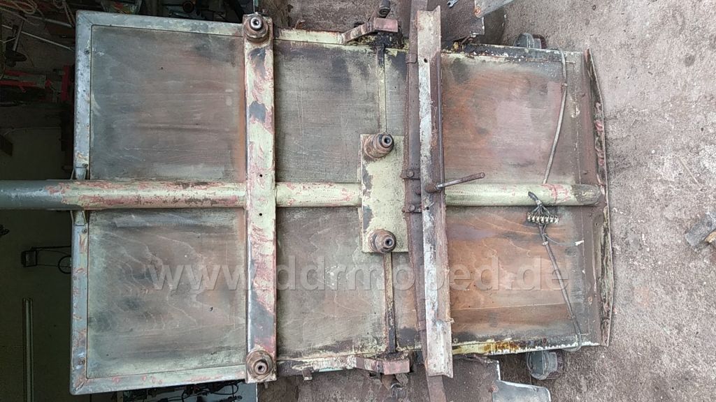

Letztendlich ist die Substanz gar nicht so schlecht, einige Schweißarbeiten sind natürlich nötig.

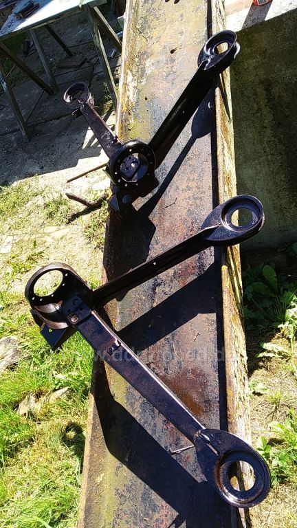

Die Achse stammt vom Trabant, dass macht natürlich die Ersatzteilbeschaffung etwas leichter. Die Dreieckslenker waren nicht mehr brauchbar, um die vom Trabanten zu verwenden, muss man diese biegen! Das war einfacher als gedacht, mit der Spurlehre habe ich 2 mm Vorspureingestellt.
Die Feder ist länger als beim Trabant, aber diese ist noch voll funktionstüchtig.

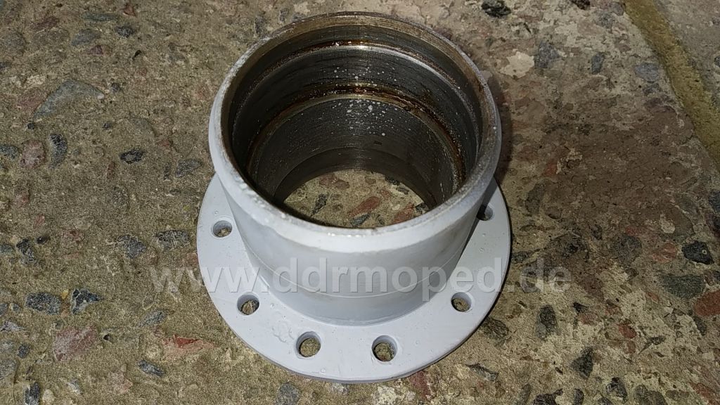

Die Radlager hatten Rost angesetzt und mussten erneuert werden.

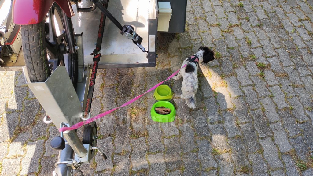

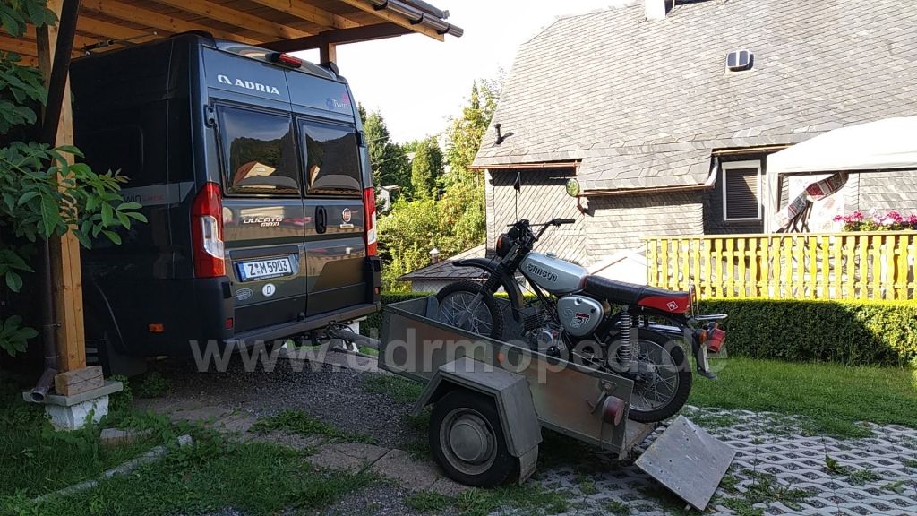

Schweren Herzens entschied ich mich die Stirnwand ausbaubar zu machen, um ein Moped/ Motorrad bis auf die Zuggabel zu fahren. Das mit der Motorradwippe passt perfekt, befestigt habe ich diese mit den gleichen Schellen, die mein auch für das Stützrad verwendet.

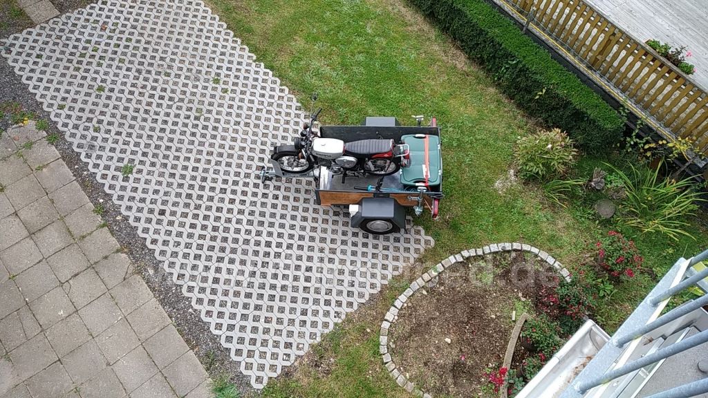

Das Enduro steht sehr weit vorn, somit ergibt sich noch Stauraum im hinteren Bereich...

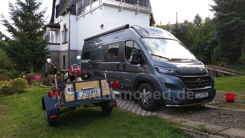

Vielleicht werde ihr monieren, dass die Multifunktionsleuchten da gar nicht dazu passen. Ja, aber ich wollte der Sicherheit den Vorrang lassen, diese Leuchten sind heller und ich habe eine Nebelschlussleuchte. Schließlich fährt man des Nachts nach Spanien oder Griechenland.

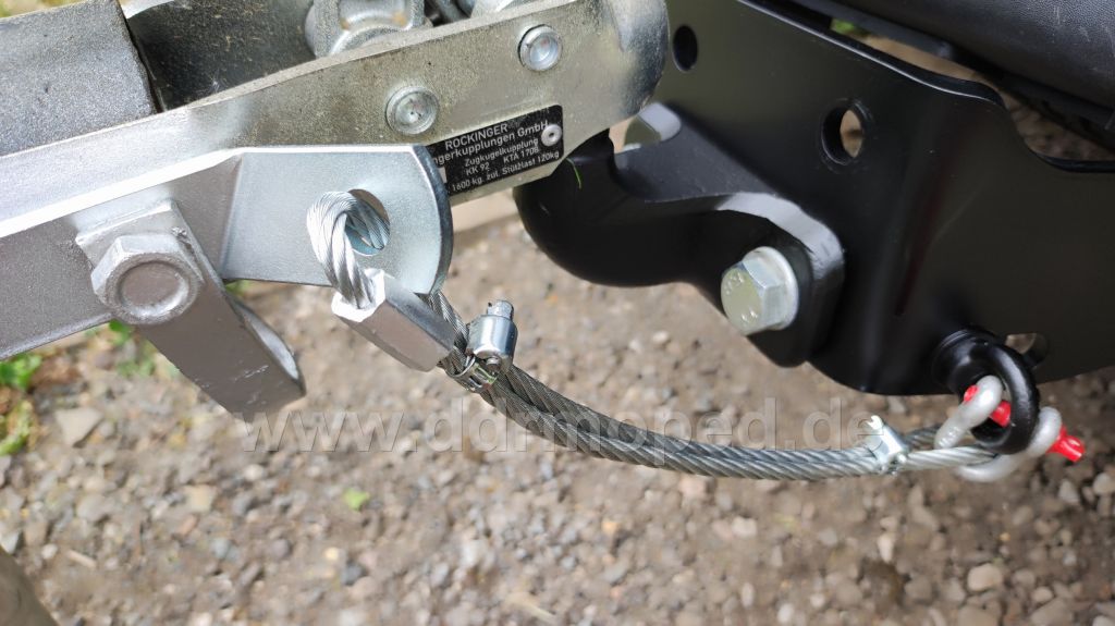

Wenn man durch Österreich, oder den Niederlanden fährt, braucht man dieses Fangseil für ungebremste Anhänger.

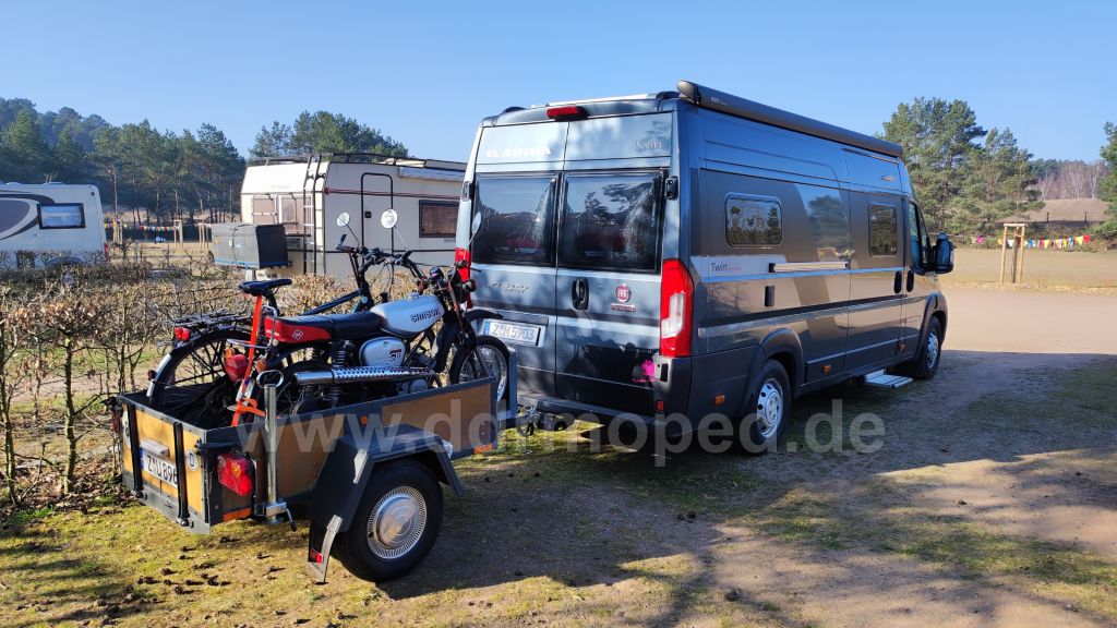

Ich finde den Anhänger so ideal und vor allem er ist sehr kurz.

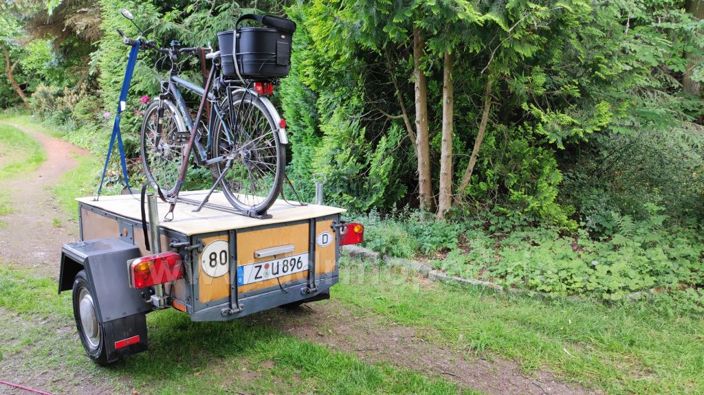

Das Schlauchboot und einiges an Campingequipment kann aber auch im Kasten verstaut werden und das Fahrrad passt auf die Platte, welche sich trotz dies Rades kippen lässt.

Ein Fahrrad passt sogar noch zusätzlich auf den Anhänger.

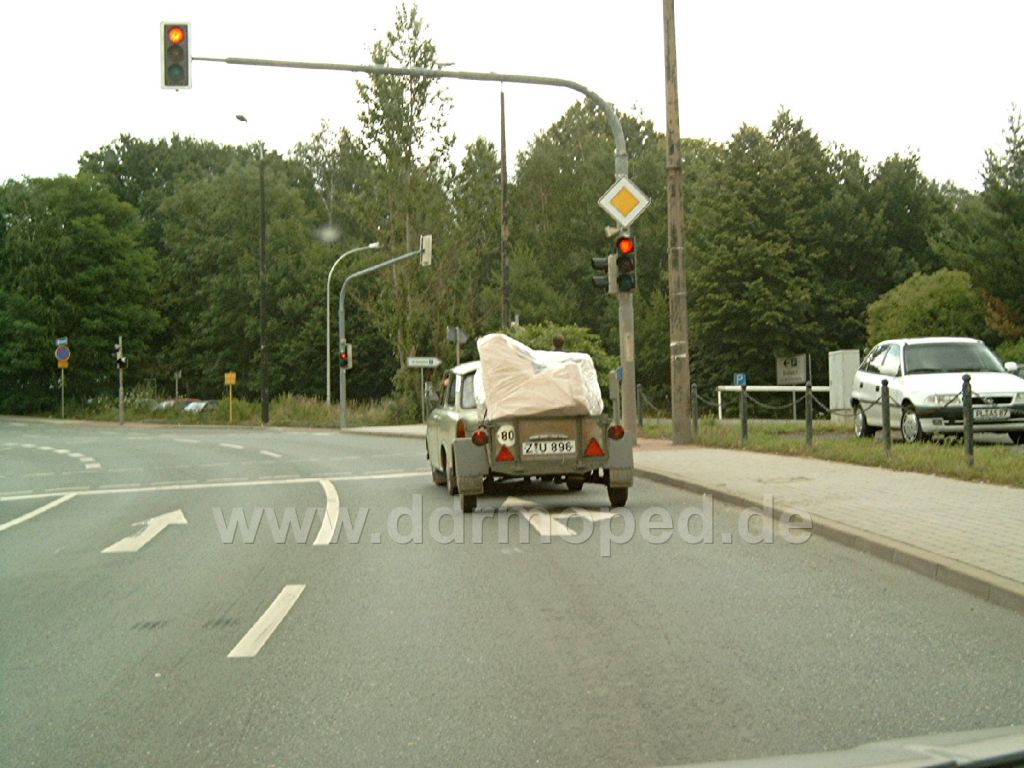

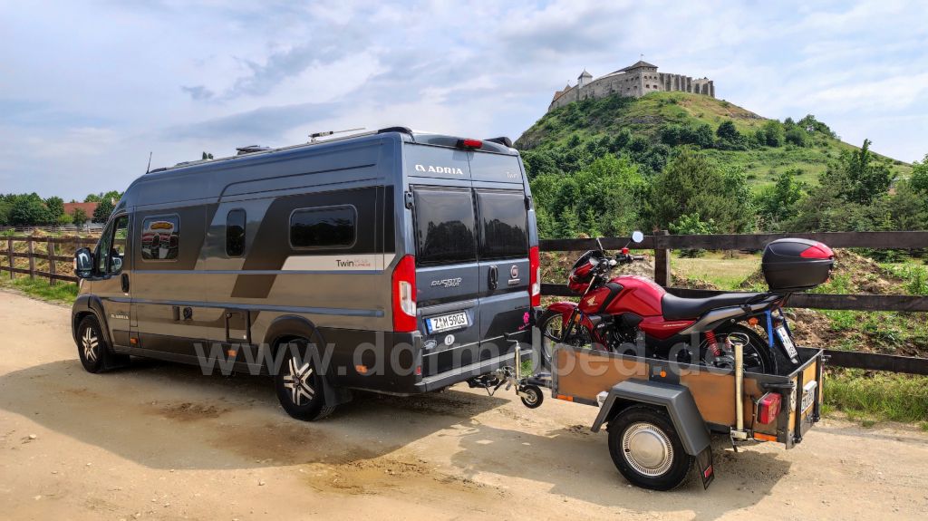

Ich habe sogar noch ein altes Bild gefunden, als mein Vater noch damit unterwegs war...
Letztendlich kann ich sagen und das war mir wichtig, der Anhänger kann wieder vollständig zurück gebaut werden. Die Rundleuchten habe ich mir auf Lager gelegt und das durchtrennte Kastenprofil für den Ausbau der Stirnwand kann wieder verschweißt werden. selbst die originale Anhängerkupplung KK71 ist noch vorhanden. Unzulässig war nur die KK70, aber schon seit DDR- Zeiten.
