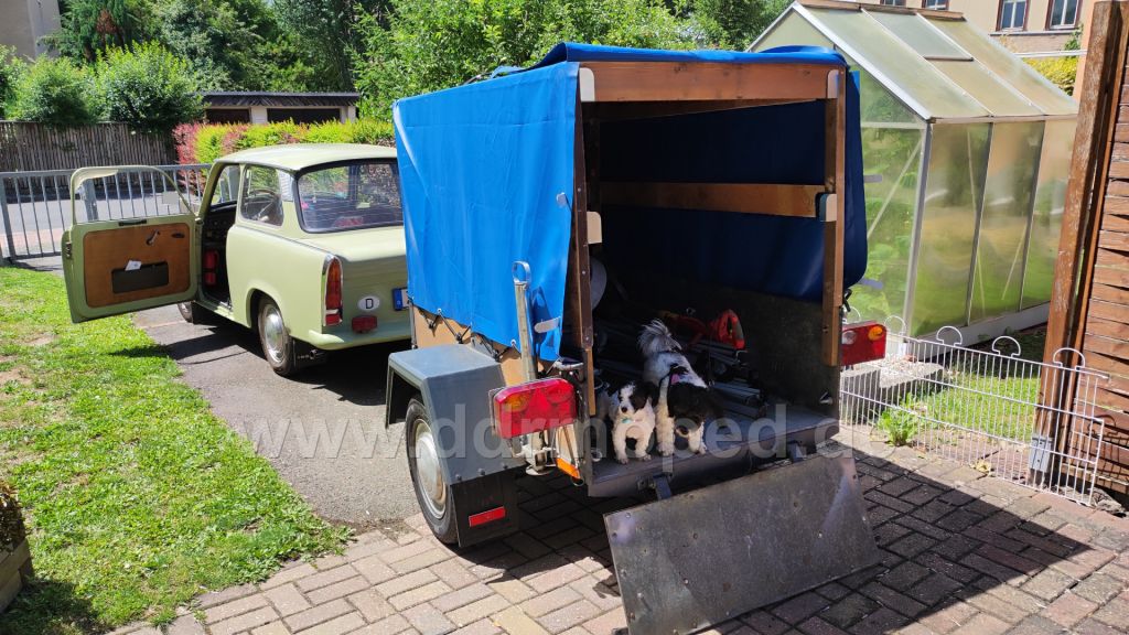

Vor allem ist dieser Anhänger standfest. Es kann ein Profil reißen, es ist aber ebenso schnell wieder verschweißt. Außerdem federt der Anhänger, was Ladung und letztendlich den Anhänger schont. Das Argument, für 500€ bekommst du schon im Baumarkt einen Anhänger ist schlichtweg zu kurz gedacht. Sicherlich kann ich mit so einem Anhänger Baustoffe über kurze Wege holen, aber 3000 km nach Griechenland sind nicht zu machen, durch die schlechten Straßen würde so ein Anhänger alle Schrauben, oder Nietverbindungen verlieren. Außerdem reißen die dünnen Blechbordwände mit der Zeit ein. Mir würde es leid tun, diesen Anhänger wegzugehen, oder stehen zu lassen. Ich nehme schon mein Enduro selten mit auf Tour, weil ich befürchte, dass es gestohlen wird.

Hallo Matze, der Anhänger läuft weiterhin unter der Bezeichnung "offener Kasten", laut TÜV- Prüfer würde ein zeitweiliges Entfernen der Stirnwand die Eigenschaften des Anhängers nicht verändert. Die auf der Zuggabel angebrachte Motorradwippe dient zur Ladungssicherung und wird daher durch den TÜV nicht bewertet. Im Vorfeld habe ich nachgefragt, ob das Entfernen der Stirnwand die Statik beeinflusst, hier wurde kein Mangel gesehen, weil die Bodenkonstruktion hinreichend verwindungssteif ist. Die Maße haben sich nicht geändert, jederzeit kann der Anhänger wieder in den Originalzustand versetzt werden. LG Jeanette

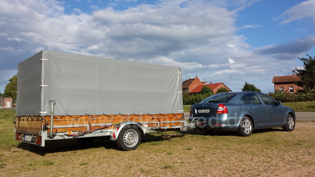

Was ich mir noch vorgestellt hatte war eine Anhängerplane. Ich dachte kein Problem, ich habe mir 2014 für 260€ eine LKW- Plane für meinen Trailer anfertigen lassen. heute würde die kleine Plane mehr kosten, als was ich damals für die große bezahlt habe.
Sachsenring601
Geschrieben am: 15.07.2022, 19:56
Beiträge: 799
Mitgliedsnummer.: 276
Mitglied seit: 25.05.2006
Ich habe mir für 67€ eine Plane für den Stema HP 550 bestellt. Diese Plane passt in der Länge genau, die Breite musste ich um 15 cm kürzen und mit Planenkleber wieder zusammenfügen.
Das Material ist zwar von keiner guten Qualität, aber den Ansprüchen wird die Plane genügen.
