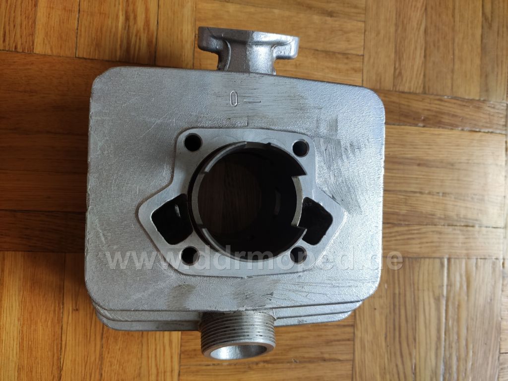

Hallo, ich möchte fragen, ob dieser Zylinder original ist, ich habe ihn verkauft und Sie sagen, dass es nicht der Originalzylinder für den Simson S83 ist.

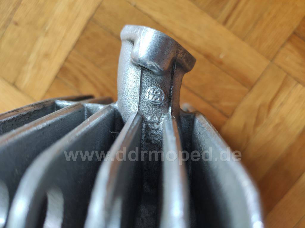

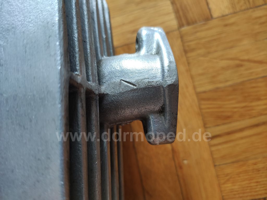

Hallo, Du wirst noch ein paar Bilder mehr einstellen müssen, z.B. von der Seite. Ich kenne mich bei Nachwende Sachen nicht so aus, aber eventuell ist da auch wie bei originalen DDR Zylindern zwischen den Kühlrippen so etwas wie eine Bezeichnung eingegossen, die auf Simson original hinweisen würde. Schau zuerst mal danach. Vielleicht kennen die Käufer sich da bestens aus und machen es daran fest.
Gruß, Frank.
Geschrieben am: 15.06.2022, 16:55
Hast du ein Foto vom Vergaserflansch, oben?
Dieser muss mit einer eingeschlagenen 7 gekennzeichnet sein, dann handelt es sich um einen 70 ccm Zylinder.

Aber das Krümmergewinde (Länge und der Übergang von Gewinde zu Kühlrippen) und die Schleifstellen unten am Zylinder deuten ffür mich auf Nachbau hin.
Ich kann es zwar nicht beschreiben, aber gerade das Gewinde macht für mich optisch einen falschen Eindruck.
Mfg Philipp alias Freak

Genau so ist es, das ist kein original Zylinder.

Das ist original Zylinder

sitzt du schon so viele jahre im forum und kannst den original zylinder kennenlernen? ist von unten null gestempelt, welcher nachbau hat sowas?
