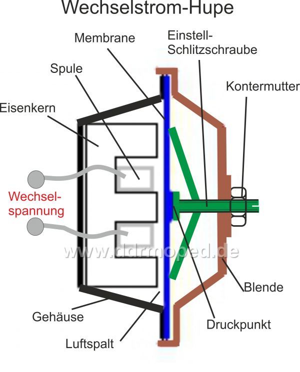

Mit Gleichstrom kann die Wechselstromhupe nicht schnarren; sie macht beim Einschalten höchstens "klack".
Hier ein Bild:

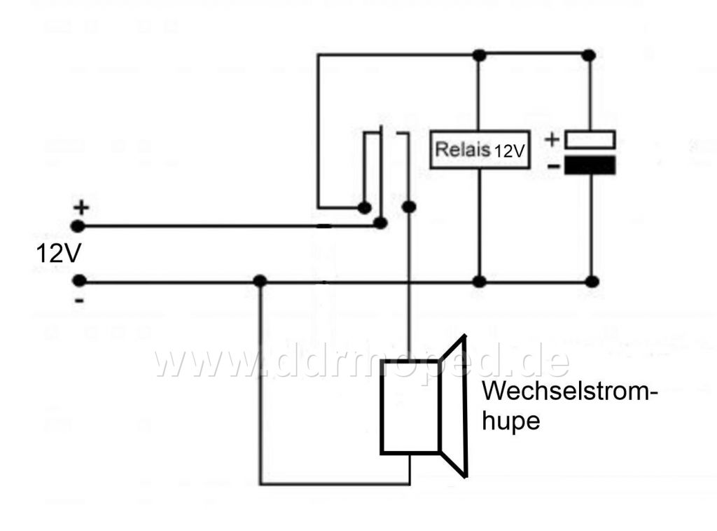

Du brauchst nur ein 12V-Relais mit einem Ruhe- und einem Arbeitskontakt.
Mit dem Kondensator lässt sich die Frequenz (Tonhöhe) der Hupe einstellen.
