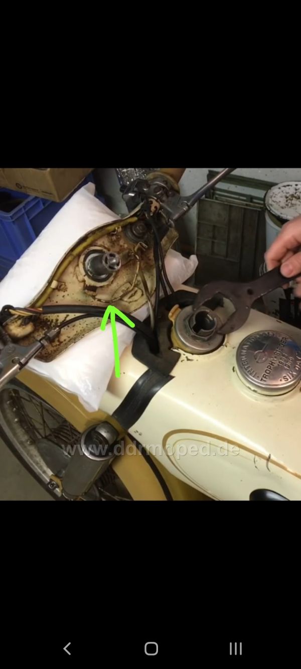

Jetzt ist das Problem, dass ich die Lampenmaske nicht abgezogen bekomme. Hier ist ein Metallbügel im Weg, der vorne umlaufend herläuft. Der Bügel schlägt oben an einem Nippel der Lenkerstange an, siehe Foto.

Hier stört der grün markierte Bügel und stößt an den roten Nippel an.
Siehe Bild

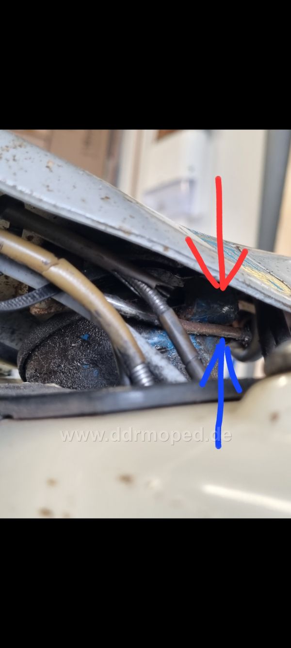

Ja genau. Stimmt. Aber ich glaube ich kann das Problem nicht so rüber bringen. Ich kann es nicht einfach nach oben abziehen weil der Bügel im weg ist. Schraube ist gelöst und mit nem Schlag versetzt. Deshalb anbei nochmal ein Bild. Vielleicht wird es dann verständlicher.

hier das Foto nochmal mit Markierungen.
Der Bügel (blau) welcher an der Lenkermaske seitlich angeschweißt ist schlägt beim nach oben ziehen an die Nase (rot) an.
So ist das nach oben ziehen nicht möglich.

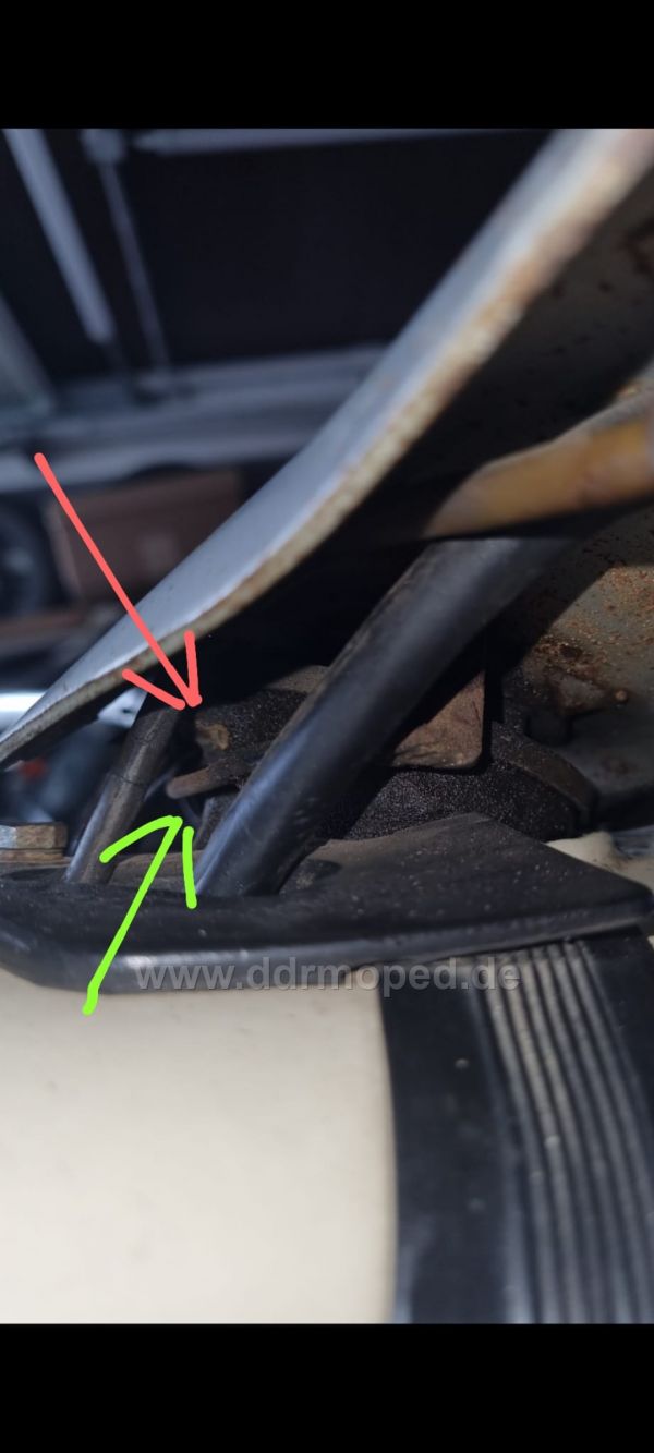

Problem verstanden. Hast du oben die Mutter nebst Scheibe ab? Kannst du das Blech immer noch nicht nach vorn klappen? Griffe benutzen geht auch nicht?

dreh den Lenker ganz nach links oder rechts
dann ist mehr Platz an dem Drahtbügel.
Ich hab auch schonmal einen Schraubenzieher genommen und den Bügel leicht nach vorne gehebelt.

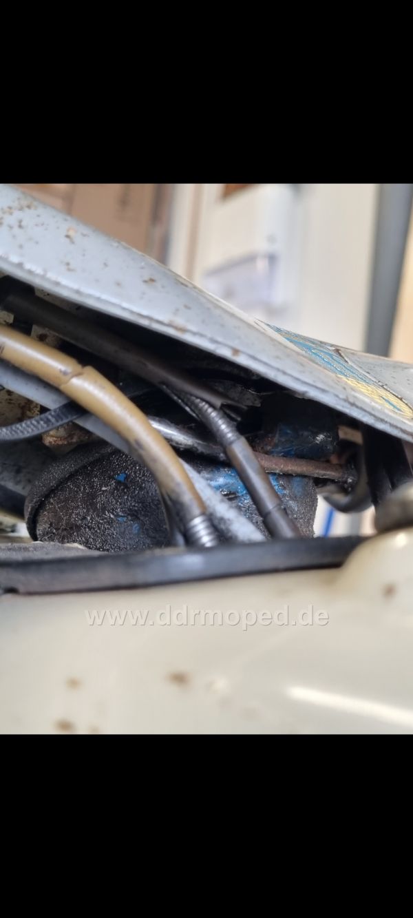

Hallo zusammen,
vielen Dank für eure Mühe.
Ich habe das Biest abbekommen, siehe Bild.
Habe zusätzlich noch den Tankdeckel abgemacht, dann konnte man es noch weiter einschlagen.

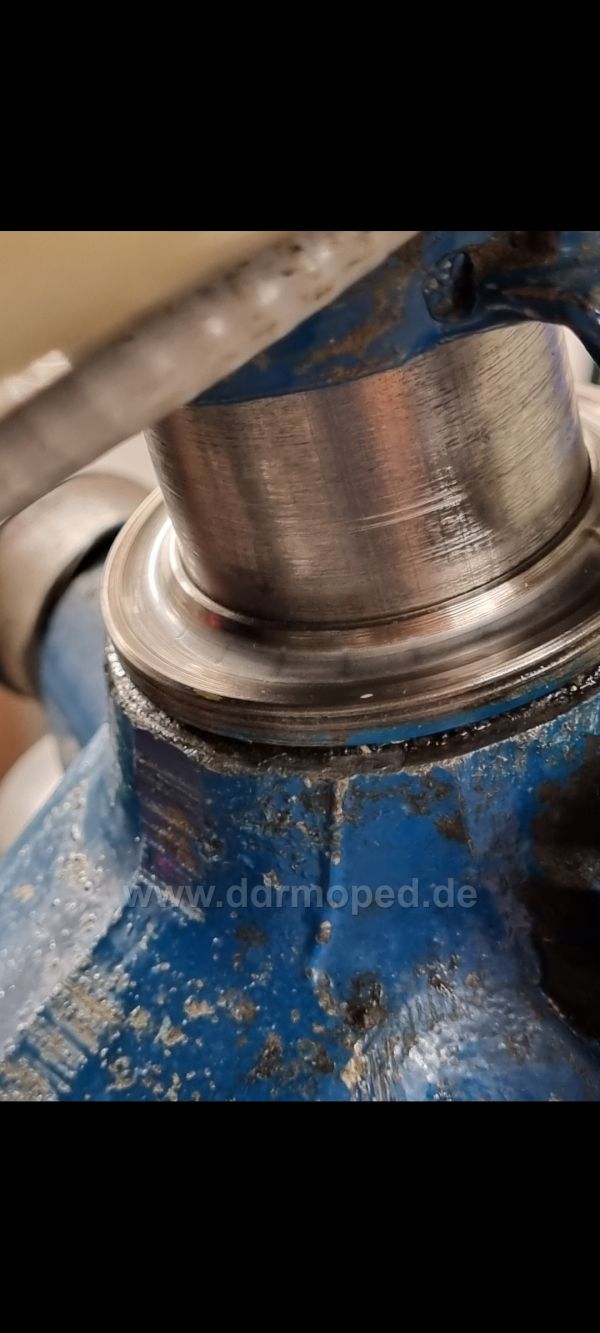

Jetzt muss ich nur noch gucken wie ich die Lager da raus bekomme...
Puh
Hier ein Bild des alten Lagers

Geschrieben am: 28.06.2022, 15:34
Beiträge: 4435
Mach den Laufring rundrum gleichmäßig mit einem kleinen Lötbrenner heiß. Dann dehnt der sich aus und wird im Innendurchmesser größer und du kannst ihn mit zwei geeigneten Schraubenziehern nach oben vom Schwingenträger runter hebeln.
